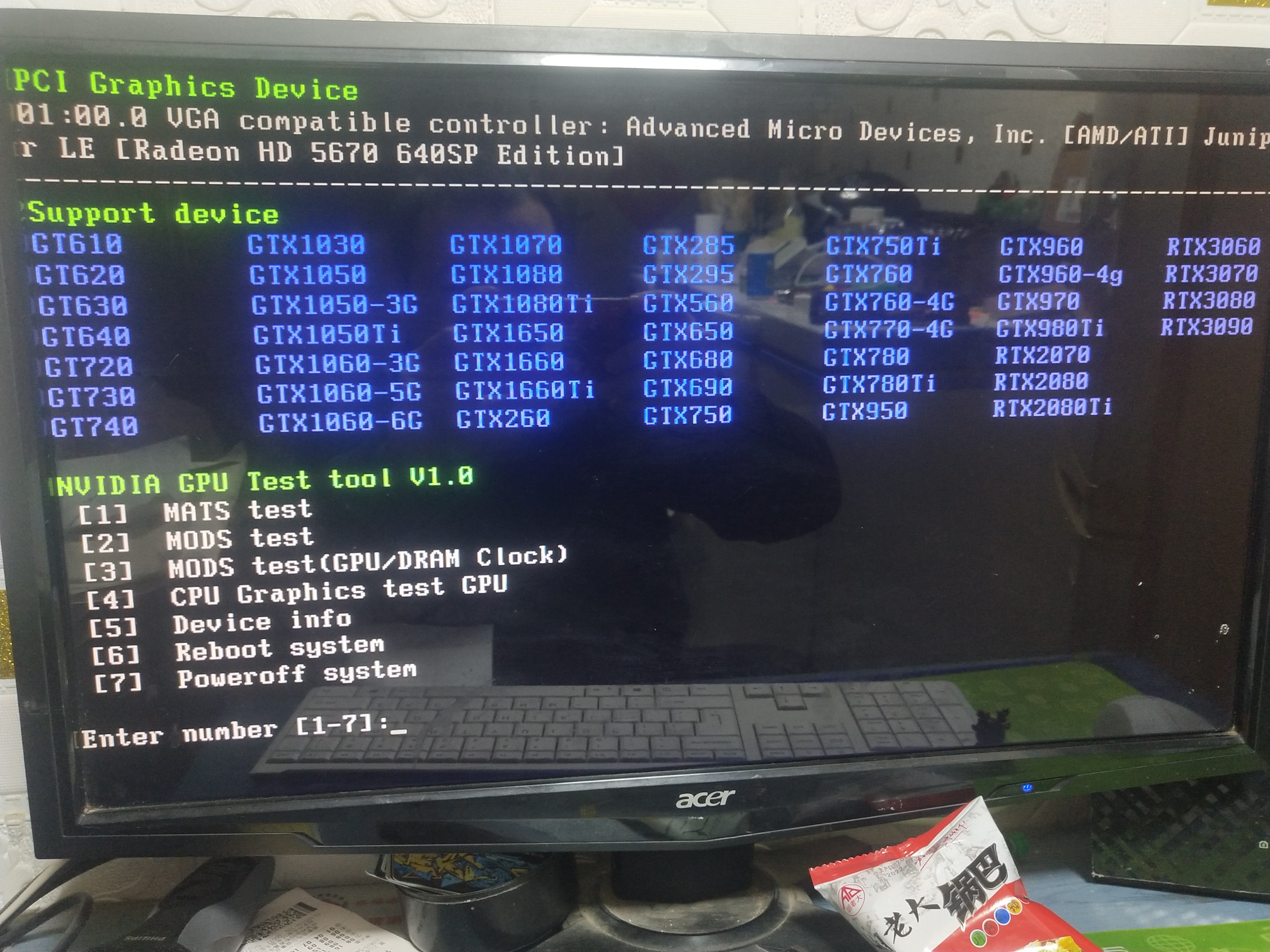

hd7850冷开机需要每次需要拔插或者换卡槽才可以点亮,点亮后重启什么的正常,鲁大师跑分直接花屏,然后以为刷boos能解决,然后直接刷黑屏,现在用的更老的亮机卡测试,不知道双显卡怎么搞,求大神指教一二

你这个版本的用HD7850跑不出来,选择./270来跑,,跑完后用./270G看结果。

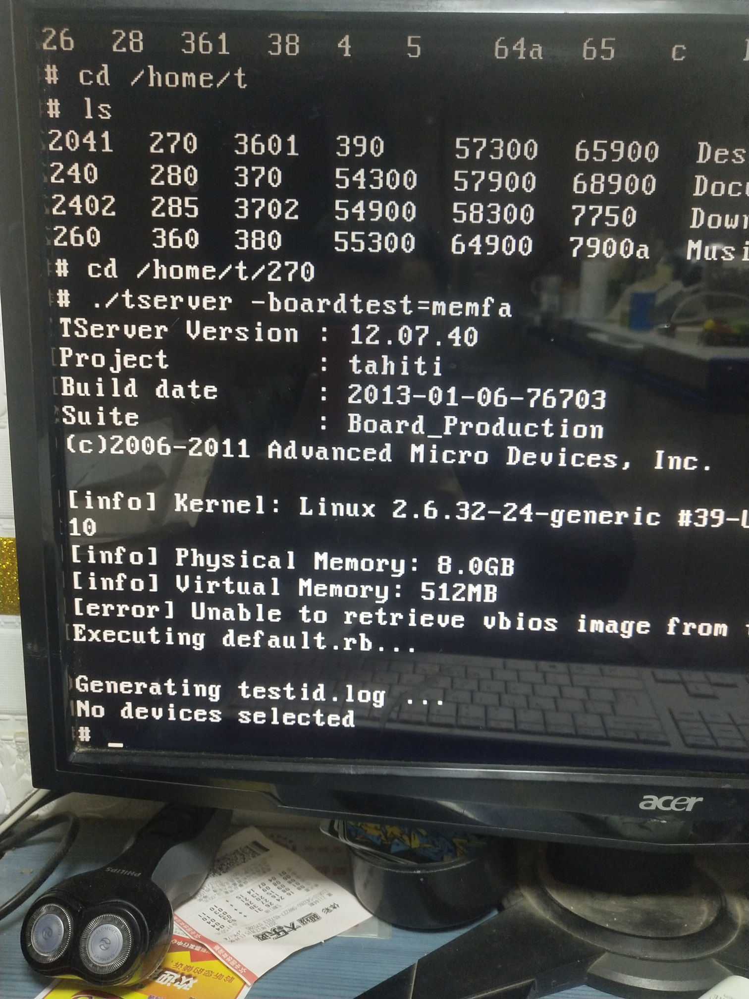

谢谢发错图片了,没有集显,用亮机卡就是两个显卡怎么测?大神能否指点一下  详情 回复 发表于 2022-1-26 10:21

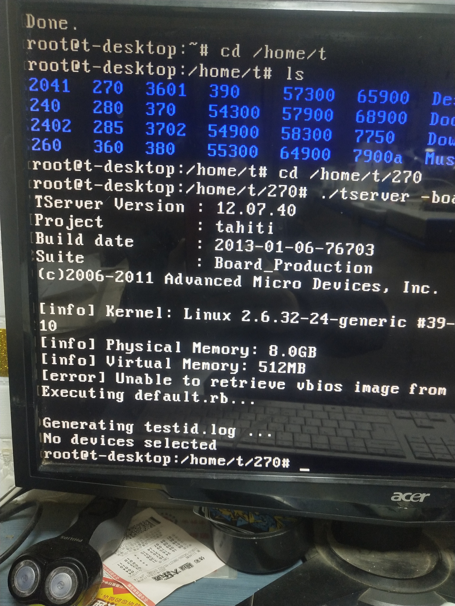

直接./270

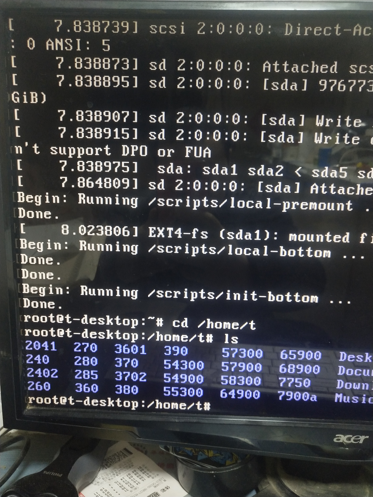

LS后,直接,
./270回车
