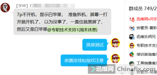

iPhone7P白苹果不开机,屏幕打开就开机,盖住就黑屏又是白苹果,哪里问题?
答:iPhone手机白苹果不开机,根据描述,可以换屏测试,注意前置排线和指纹。
