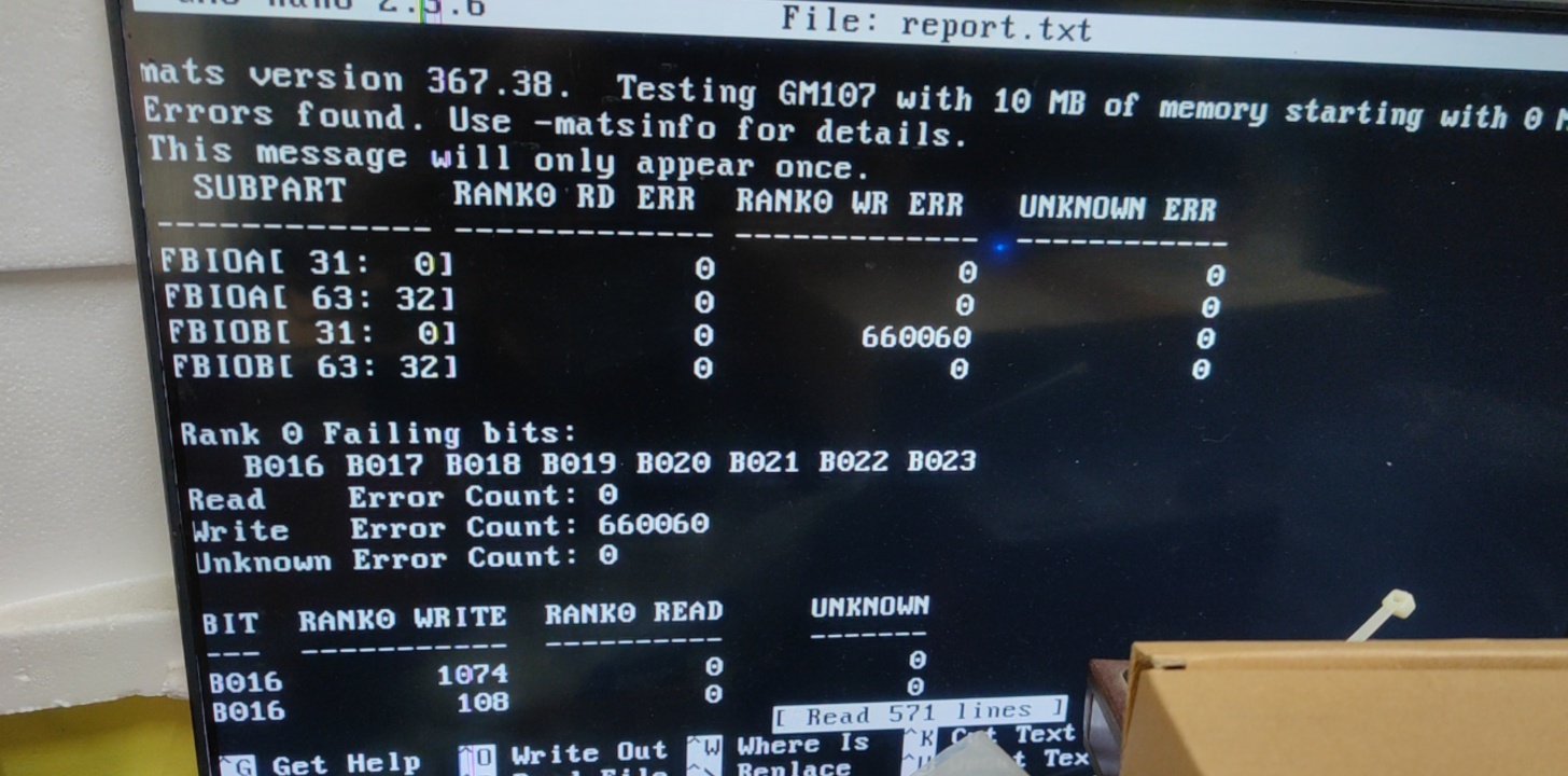

gtx750ti帮忙看一下那个显存坏的。
发表于 2022-1-7 11:18:40 | 只看该作者 回帖奖励 |倒序浏览 |阅读模式 �
大神看一下是不是31和显存坏的。刚买的软件。还没弄明白。

这个有时测的也不准确
点评
是不是31那个有问题  详情 回复 发表于 2022-1-7 11:31

发表于 2022-1-7 11:31:22 | 只看该作者 �
190630385 发表于 2022-1-7 11:23
这个有时测的也不准确
是不是31那个有问题
是那个

发表于 2022-1-7 12:06:32 | 只看该作者 �
按上面2个图对比,应该是4坏了

发表于 2022-1-8 14:24:01 | 只看该作者 �
搞定了,就是第四个4显存。
