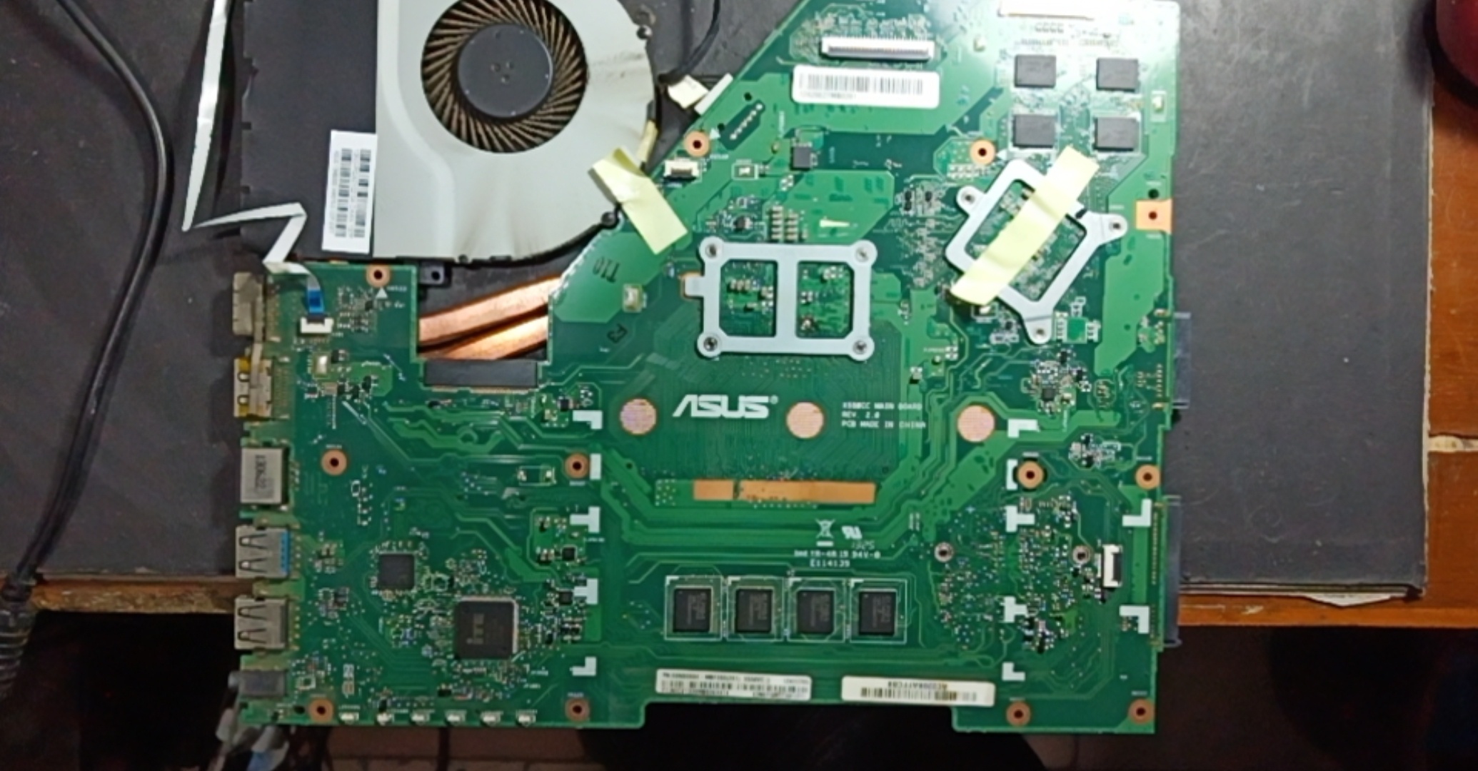

故障现象:开机上电到1.0a不动,无显。

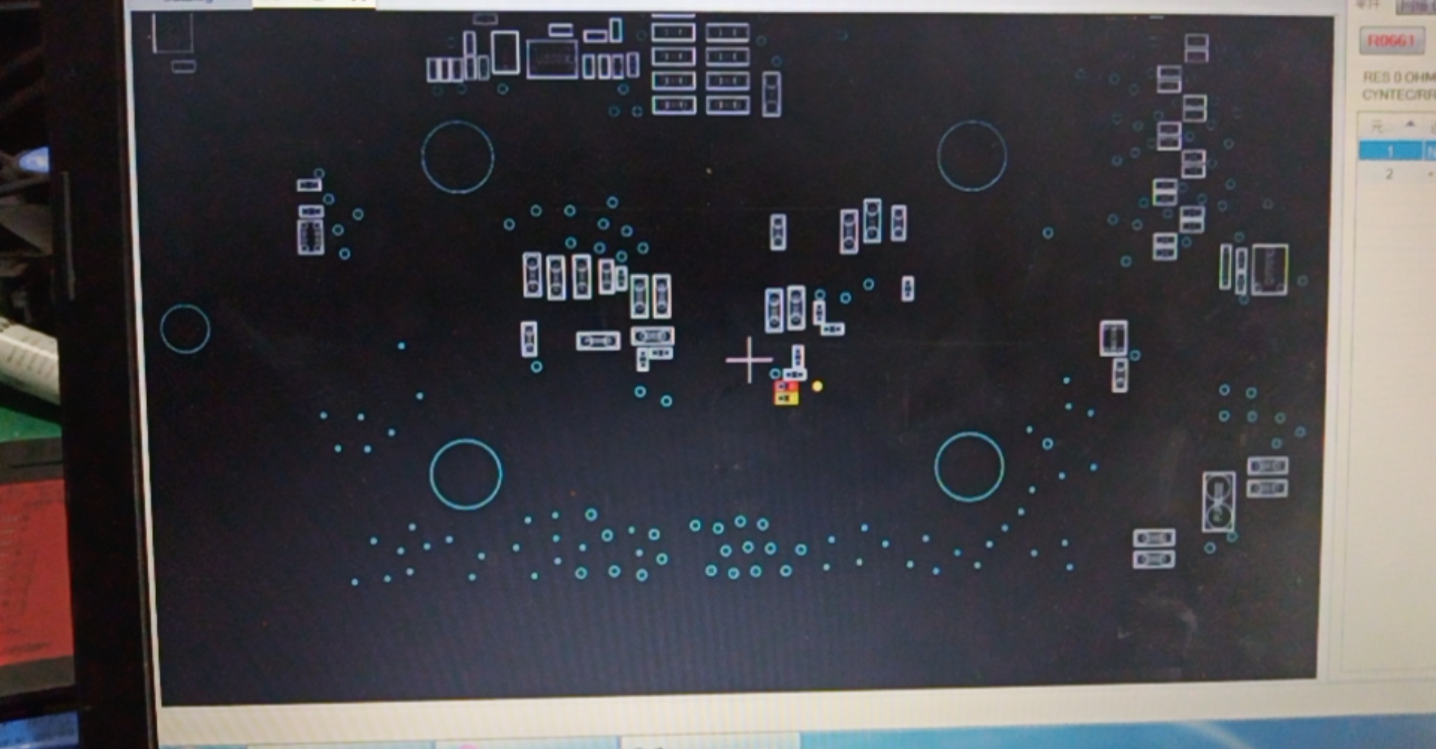

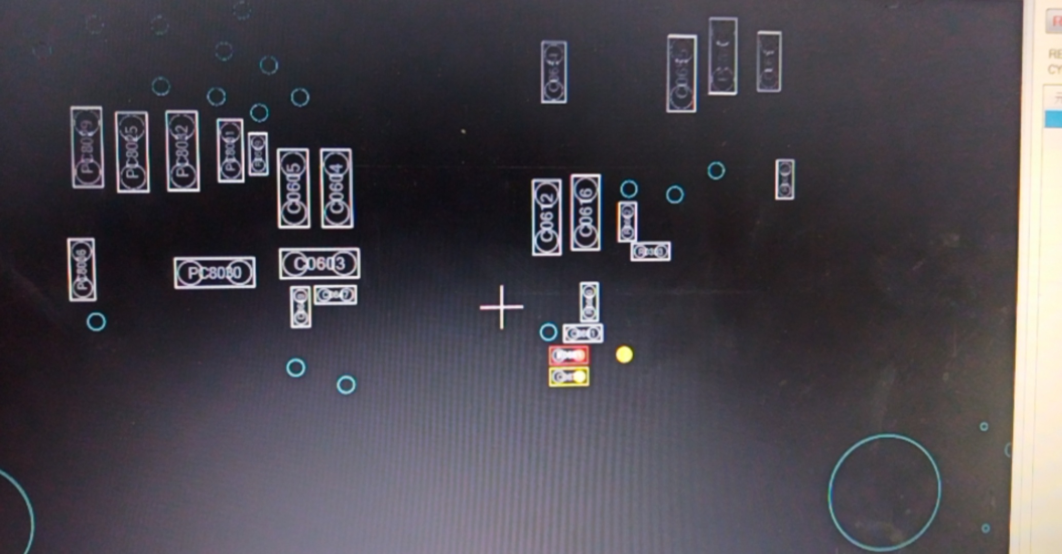

维修过程:测各大供电正常,唯独没独显供电,刷bios,然后尝试各种屏蔽板载内存,没效果。cpu加焊无果,闲来无事,测板各个小供电,发现不正常,cpu正背面1.5vs 0欧电阻和小电容发黑,更换后正常。刚好在胶布下面,真不知道自己有这么好耐心。希望对朋友们有帮助。
