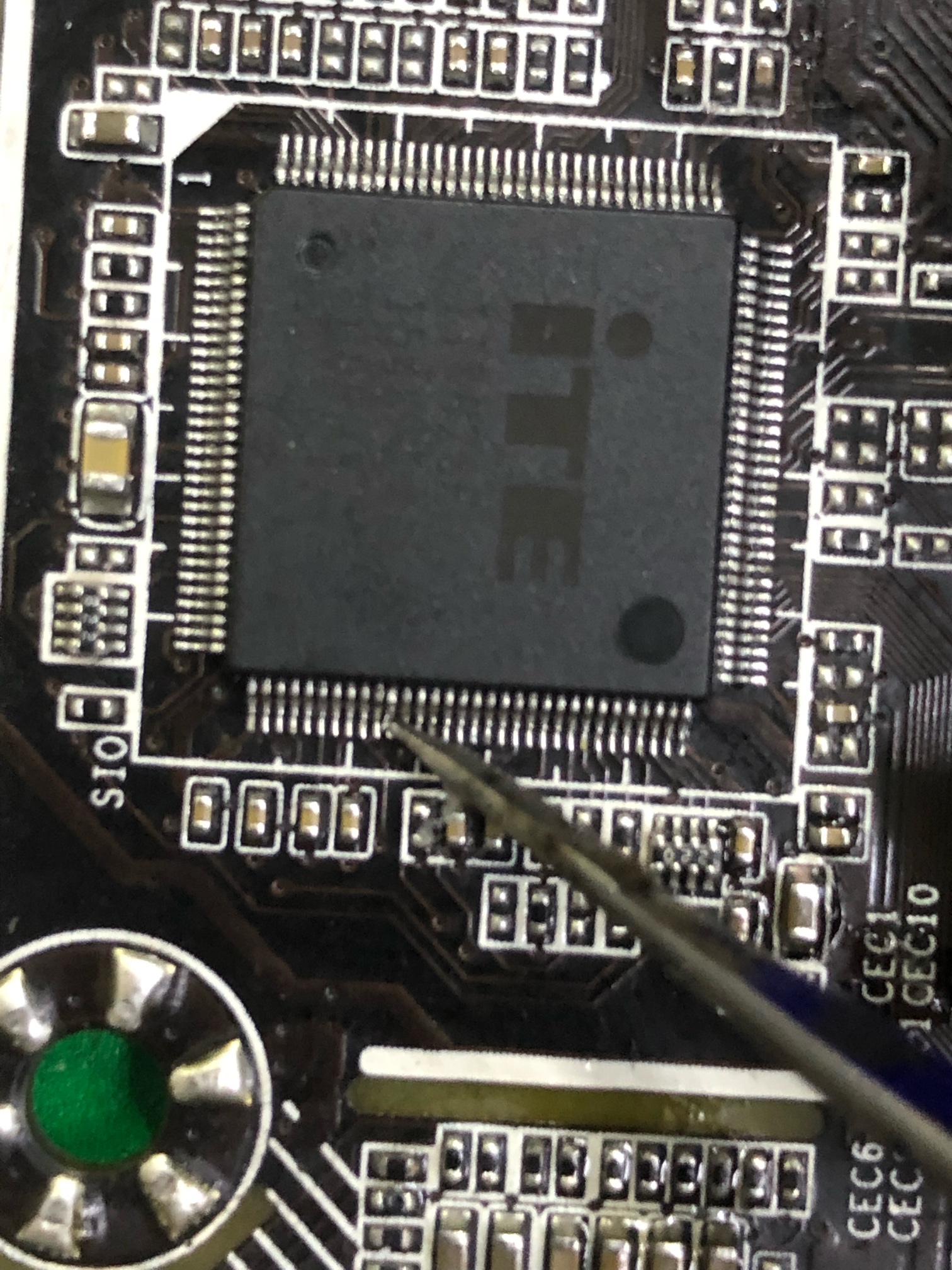

查看: 2201|回复: 3
技嘉b150md3hcpu无供电
发表于 2021-11-27 19:45:24 | 只看该作者 回帖奖励 |倒序浏览 |阅读模式 �
技嘉 b150m d3h cpu无供电 。点开机转一下 主板灯不亮。本人修手机的 对电脑主板不怎么了解。测cpu供电ic 没有启动3v 把io上的43脚翘起来 就有3v了 我觉得是io坏了 自己没有芯片就放弃了。这个只是作为参考。
推荐
发表于 2021-11-27 20:49:07 | 只看该作者 �
管家供电核心供电正常嘛
回复 支持 1 反对 0
3#
发表于 2021-11-28 01:44:48 来自迅维网APP | 只看该作者 �
22菌 发表于 2021-11-27 20:49
管家供电核心供电正常嘛
哪个核心供电 cpu 都没出 桥供电 内存电压都有的
回复 支持 反对
4#
发表于 2022-2-25 10:27:50 来自迅维网APP | 只看该作者 �
cpu供电0其余正常,
回复 支持 反对
