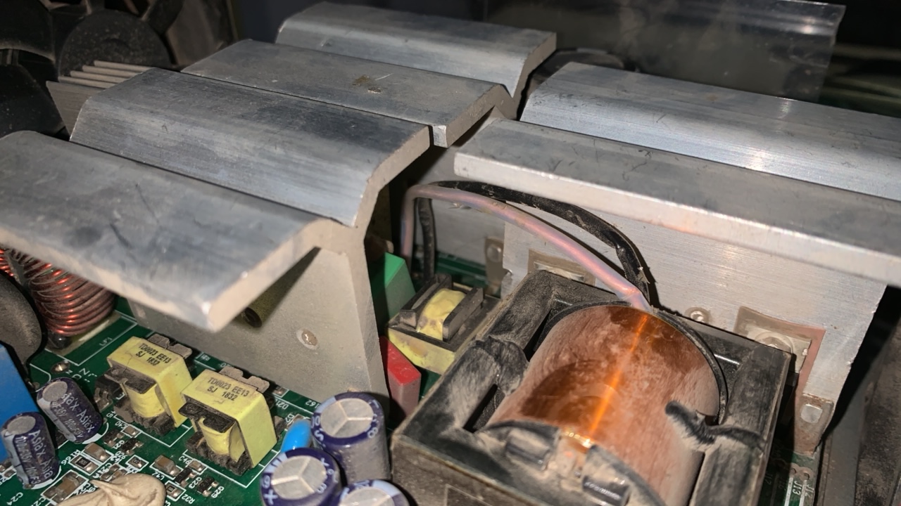

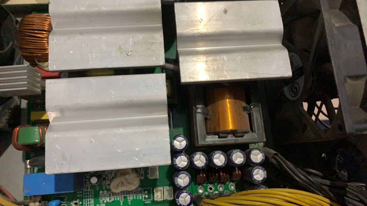

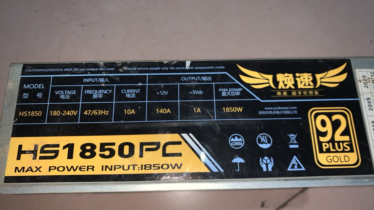

1850w杂牌电源,除了能看出是主动pfc外,输出看不太懂,有两个很大的变压器,一个在散热片下面,输出是另一个变压器和一堆电容,另外还有03n04n大电流mos,估计是同步整流吧?主变压器输出不知道怎么进的整流

发表于 2021-11-14 20:40:06 | 只看该作者 �
virginlulu 发表于 2021-11-14 18:36
主控刮啦?没刮就看洋码子
已经有高手回答了,LLC结构,pwm和同步整流用的6901x,芯片在白色硅胶下面,开始没注意到
回复 支持 3 反对 0

发表于 2021-11-14 18:36:05 | 只看该作者 �
主控刮啦?没刮就看洋码子
点评
已经有高手回答了,LLC结构,pwm和同步整流用的6901x,芯片在白色硅胶下面,开始没注意到  详情 回复 发表于 2021-11-14 20:40

发表于 2021-11-13 20:41:24 来自迅维网APP | 只看该作者 �
这里的两根线是从主变压器出来的,然后进入第二个变压器了

推荐
发表于 2021-11-17 08:26:21 来自迅维网APP | 只看该作者 �
经过主动式PFC到第一个变压器,第一个再将高频直流电,升压成更高频的交流再次整流,送往主变压器输出,我是这样理解的

推荐
发表于 2021-11-17 20:22:08 | 只看该作者 �
22菌 发表于 2021-11-17 08:26
经过主动式PFC到第一个变压器,第一个再将高频直流电,升压成更高频的交流再次整流,送往主变压器输出,我 ...
没有那么复杂吧
