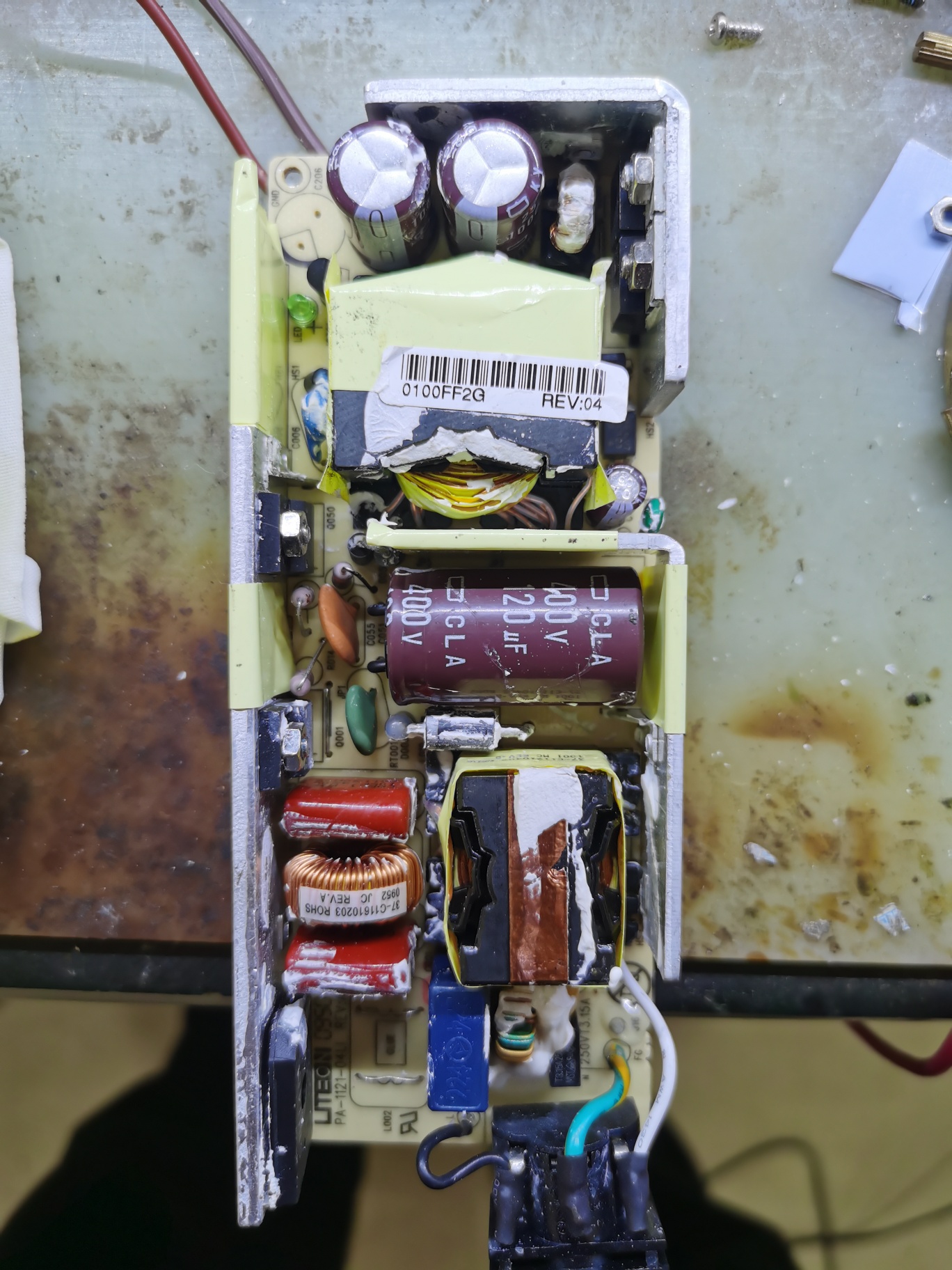

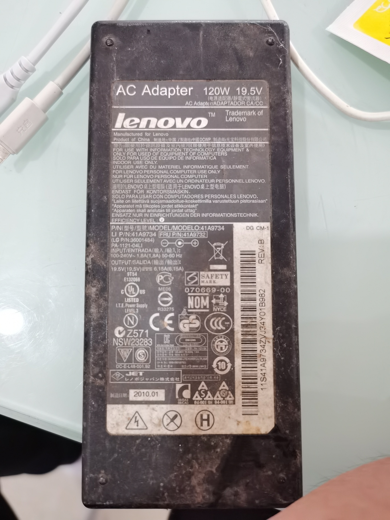

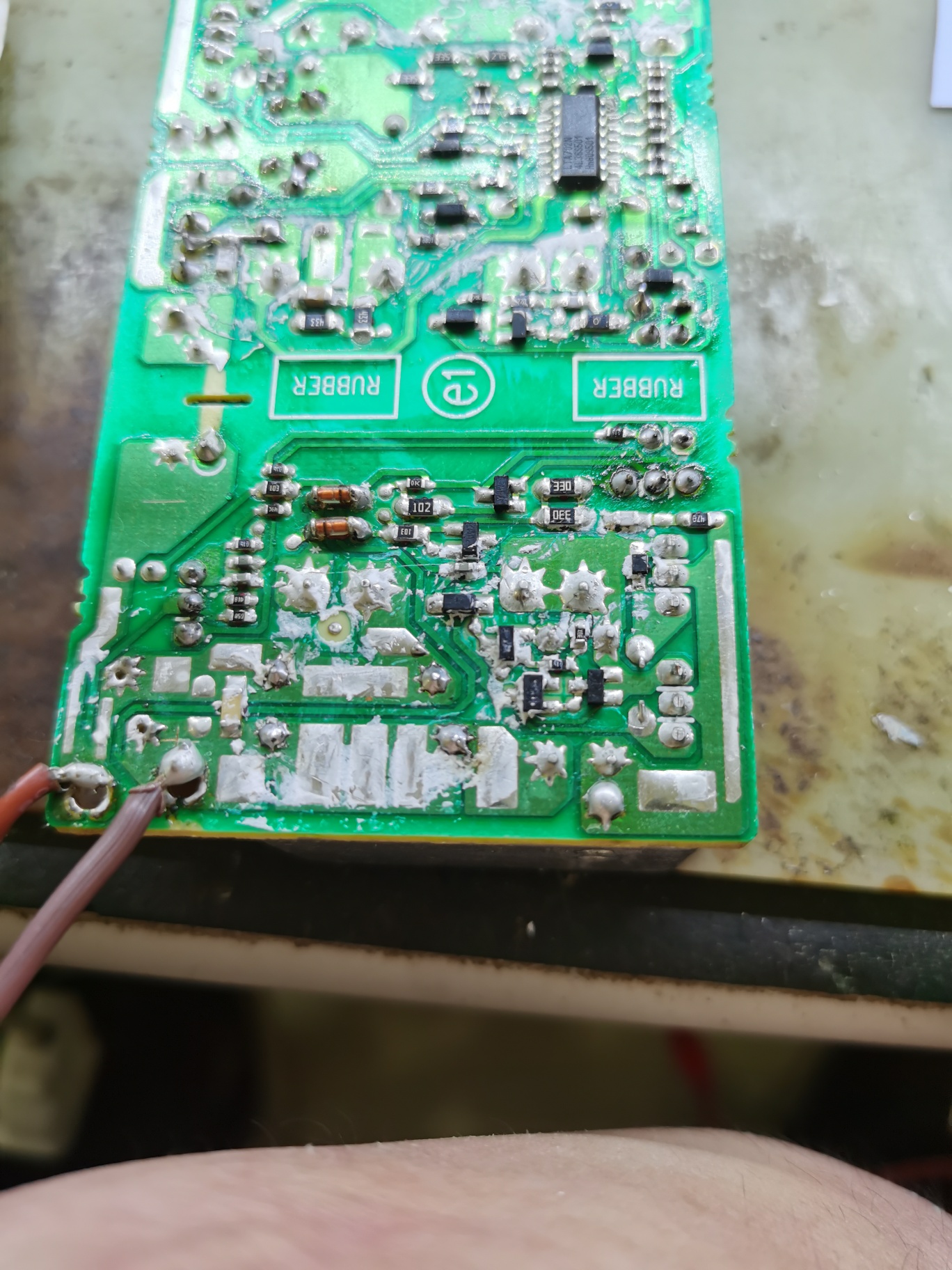

liteon代工的电源。故障是带不起负载,通电不加负载的话指示灯能亮,空载有19伏的电压。接上负载指示灯就灭,电压也就降下来了。
目测板子上面没有烧坏的痕迹,低压部分也检查了,没短路。高压部分的开关管大电容也都检查了。 PFC这个大电容电压能到三百四五.三百五六不是很稳定。
仔细听能听到电源有断续的哒哒声音。

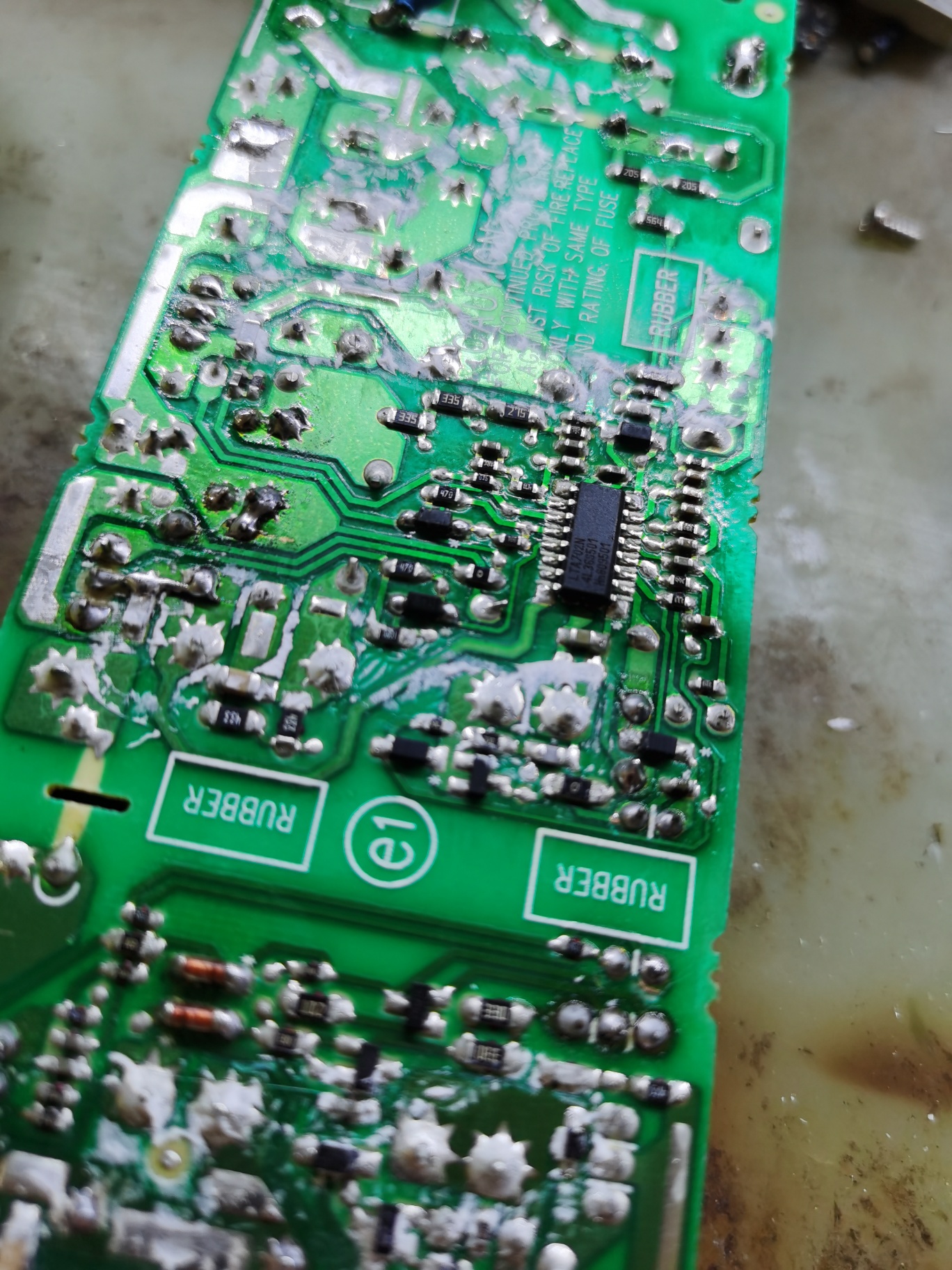

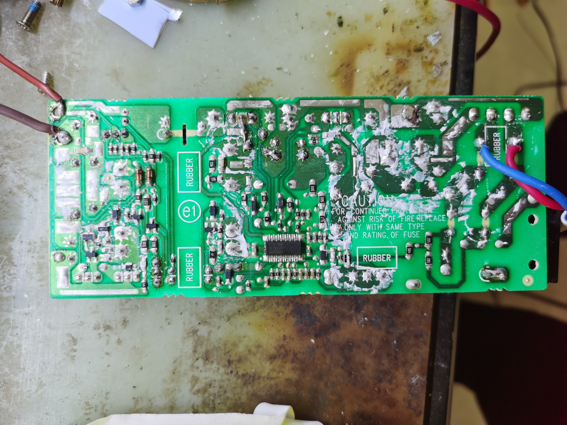

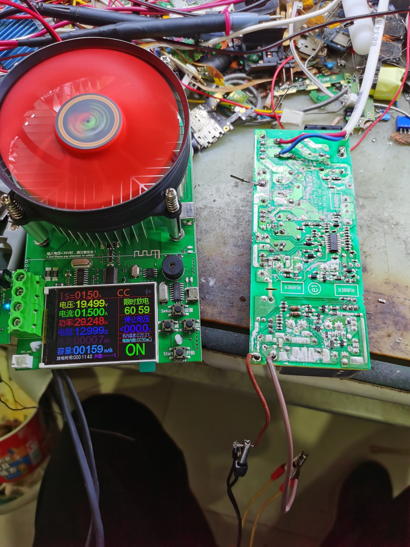

芯片的型号是LTA702N。这个芯片在网上也找不到资料。这个芯片附近靠近NtC的这里有一个50伏47uf的电容。感觉这里应该是芯片的供电。断开芯片以外的外围电路在这里外接18伏的供电。电源短暂的正常工作了一会儿。能稳定输出19伏电压。带崽能力还是很差。用电子负载调到0.8A就断电了。已经修了两三天了。还是没找到哪里有问题

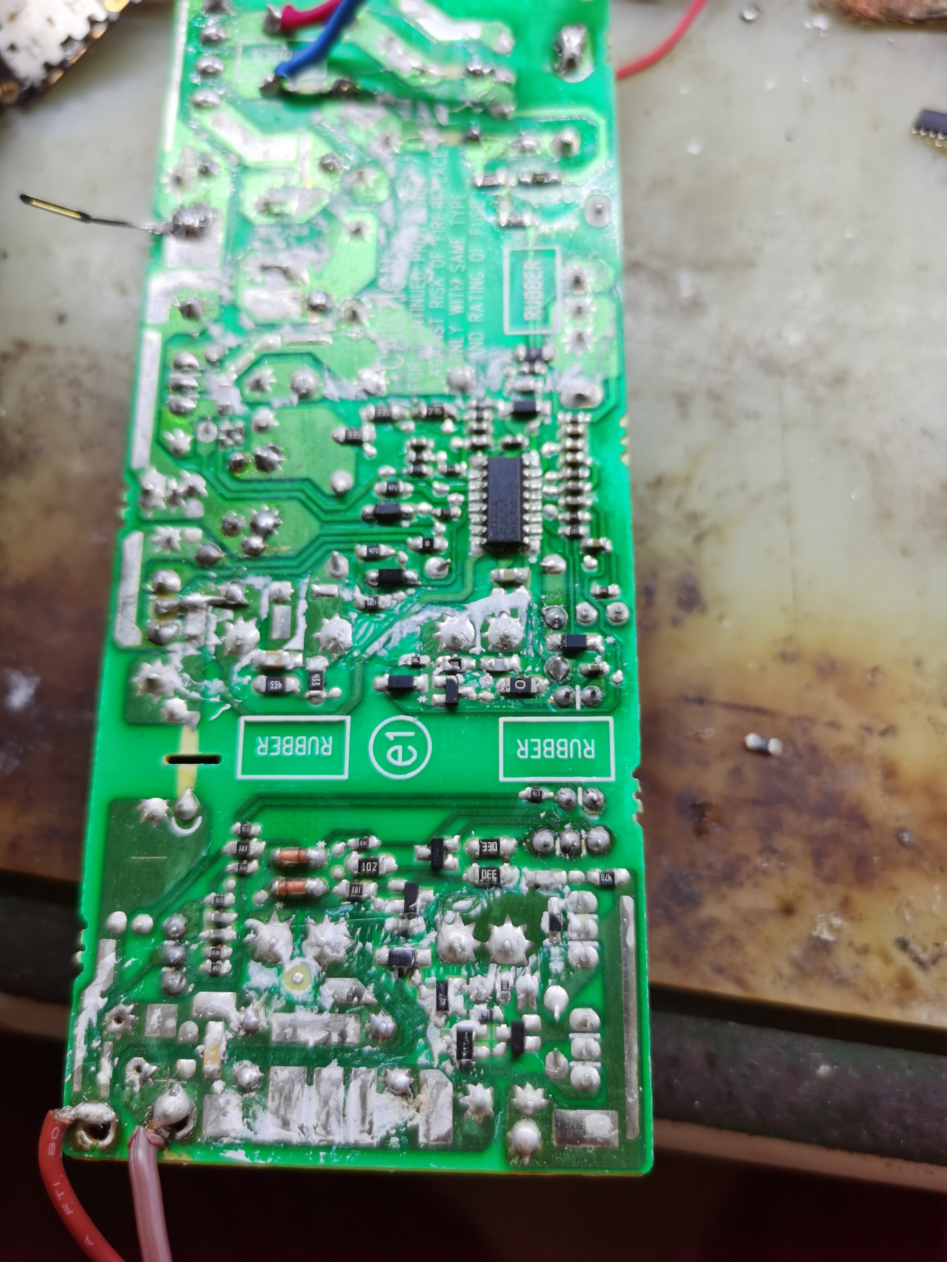

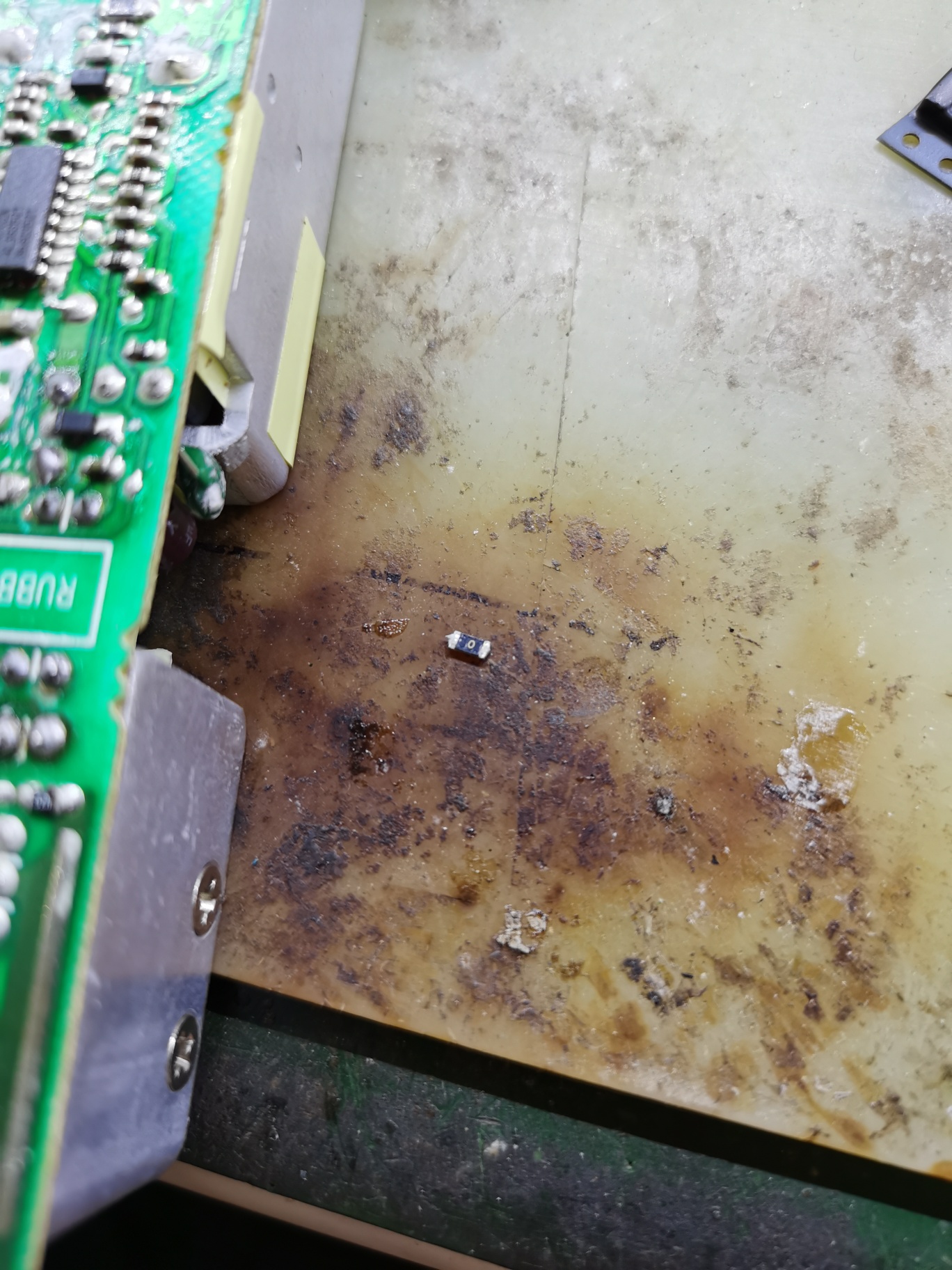

发表于 2021-11-5 23:17:38 来自迅维网APP | 只看该作者 �
心态崩了。就是照片中那个0欧的电阻坏了。给芯片供电的。我外接供电正常工作过一会儿。外接供电的时候把这个0欧电阻拆下来了。一直没怀疑是他的问题。今天晚上用万用表量了一下,蜂鸣档这个0欧电阻不不响!!然后又在电阻档量了没反应。
换了一个试机,终于没有打嗝的声音了。用电子负载试了一下,没问题了。这个破电源断断续续修了有十几天。有时间就拿出来用万用表示波器胡乱测量一番。
