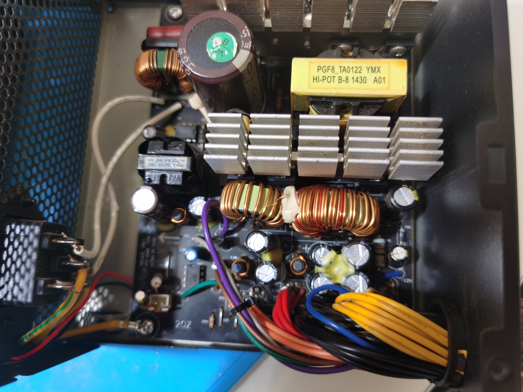

一个酷冷至尊的战舰2电源500W的。能凑合用,SATA口不插设备5.20V,插上设备最低能掉到4.65,有时候重插下,硬盘就能工作,难道是什么开关管有问题。也看不到型号,修这玩意又危险,怎么下手呢?

带载能力差,一是查一下变压器后边的整流管是不是损坏一只。如没有损坏,可换一下启动电容,也就是变压器前边的一个小电容,应该是50V耐压。如果还不行,就要更换一下后级滤波电容。

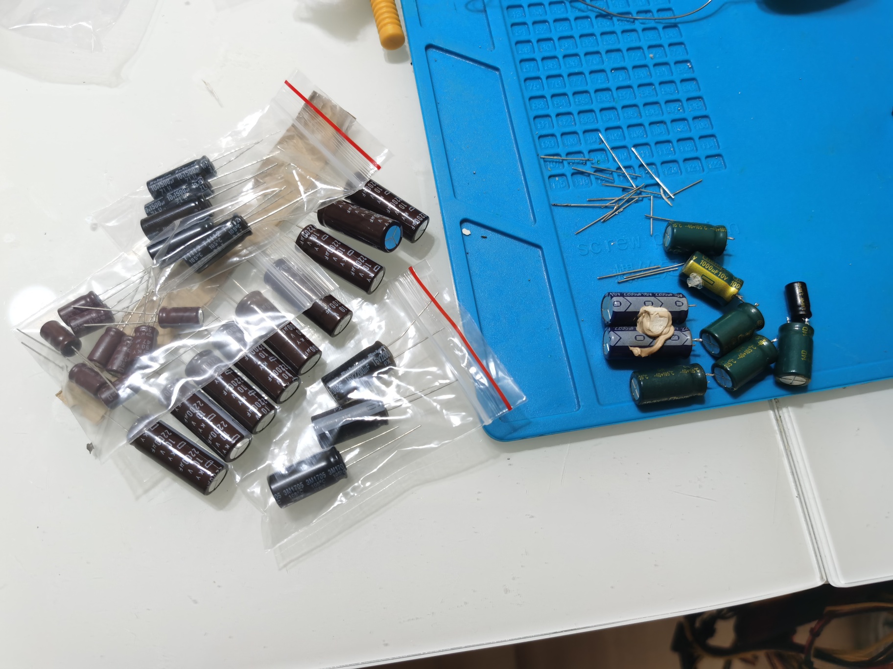

绿色和蓝色电容都拆下测过,容量正常!

着重查3.3V整流二极管,看输出电容未鼓包。

两颗深蓝色爱华电容换了

50v电容和后级电容全换了,貌似正常了,带负载5v就是会降低吗?多少正常?

sata插头起卤了
点评
高人啊,真是这问题,买了转接线,电压就没问题了!  详情 回复 发表于 2021-11-14 17:07

被这个电源气死了,原来最低掉到4.6,换了电容调到4.8,关键就SATA口是这样,主板24P的红色5v是5.07V,确定不是硬盘问题,空载5V是5.15。12V输出是没问题的。难道我还要买大电容吗,哎

先要搞清是电源输出口跌电压还是插头处?
你这应该电源OK,是这条连接线问题(插针氧化或插针压线口氧化)
用表测电源内部5V输出处到连接线插针处的压差就知道了(带载时测,空载没压差)

同意19楼的意见,应该先换条数据线试试
