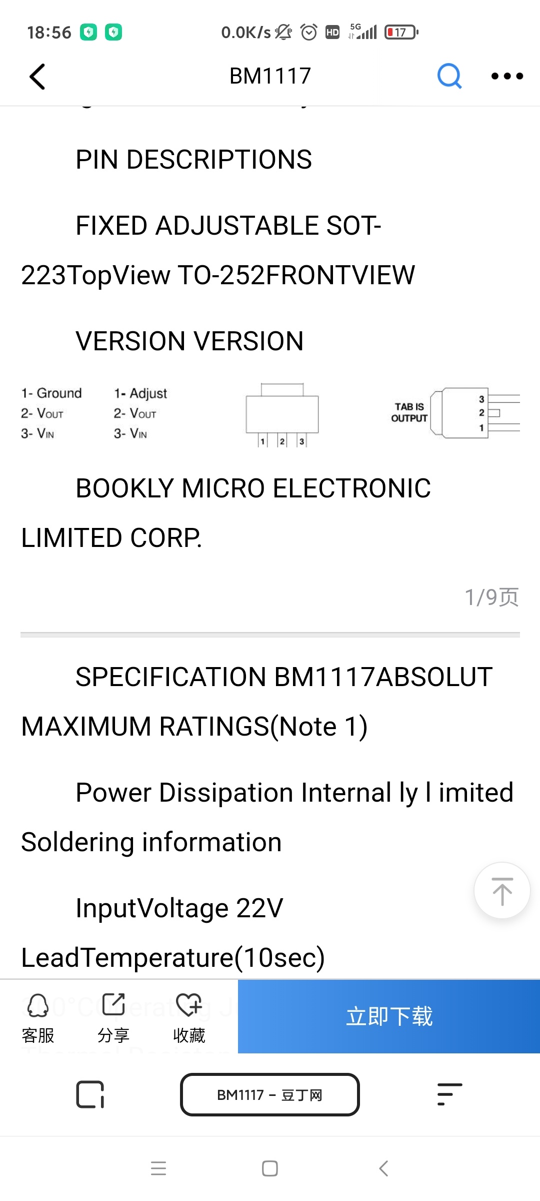

求教,讯景rx570的5v短路,12v——5v稳压芯片bm1117。
发表于 2021-10-18 19:19:03 | 只看该作者 回帖奖励 |倒序浏览 |阅读模式 �
2脚和输出到dvi口的脚短路,没图纸这怎么搞,烧鸡用5v会不会有点大。

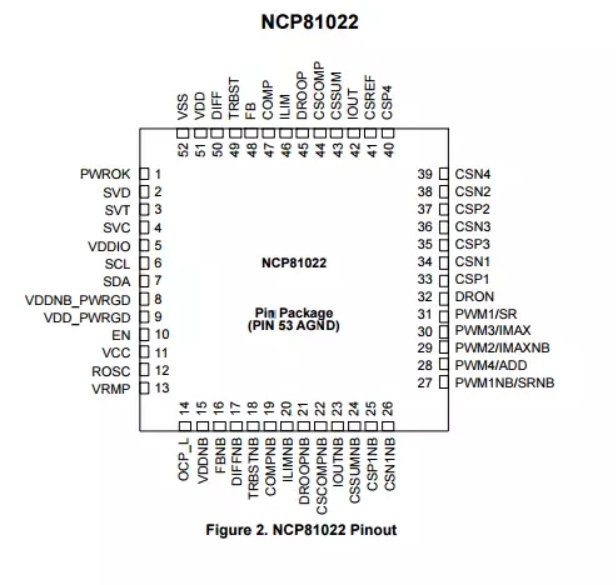

发表于 2021-10-20 11:17:49 来自迅维网APP | 只看该作者 �
3225878970 发表于 2021-10-19 00:35
更新:ncp81022的vcc第11脚短路,买芯片,到了继续更
直接拆了,如果不短了就捡钱,还短就是核心gl

发表于 2021-10-19 00:35:05 来自迅维网APP | 只看该作者 �
点评
直接拆了,如果不短了就捡钱,还短就是核心gl  详情 回复 发表于 2021-10-20 11:17

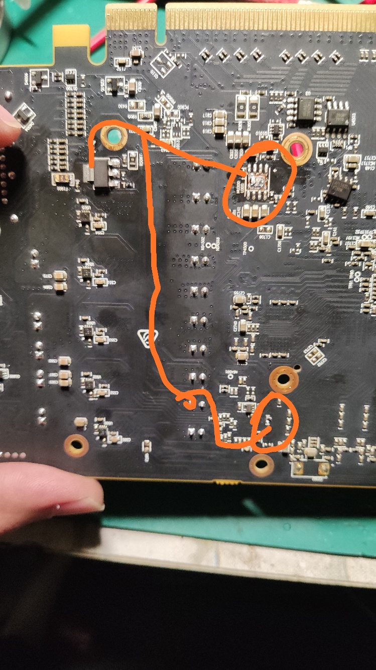

发表于 2021-10-19 00:12:26 来自迅维网APP | 只看该作者 �
信你个鬼 发表于 2021-10-18 20:55
看看  图纸 ,一样的12v转5v
找到了短路点,跟线到了电源管理芯片

发表于 2021-10-19 00:07:38 来自迅维网APP | 只看该作者 �
更新:1.8v芯片短路了,拆了后阻值上升至50多,跟线到如图位置的电阻,断开这个电阻,前面恢复300多,后面的短路,这个电阻50欧左右,应该连到电源管理芯片。

发表于 2021-10-18 23:14:56 来自迅维网APP | 只看该作者 �
5v输出短路也是微短,拆了1.8v芯片有52的阻值,应该300多吧?不知道连接的其他门电路是什么,板子上的门芯片也打了阻值,也没发现有短路的。
