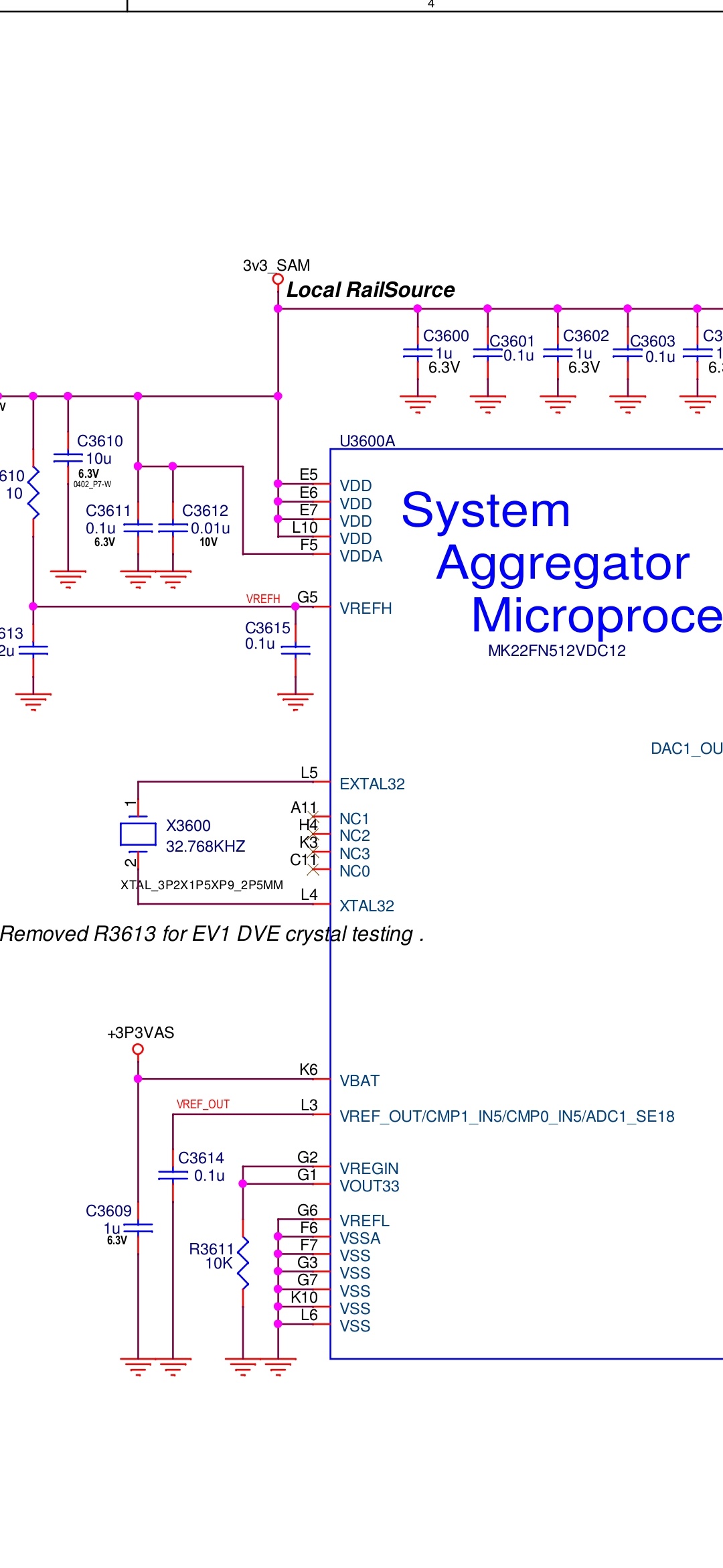

surface pro5 这种电流是ec坏了吗?bios也刷过了,还是不行请问这个ec带程序吗?请大神们指点一下。

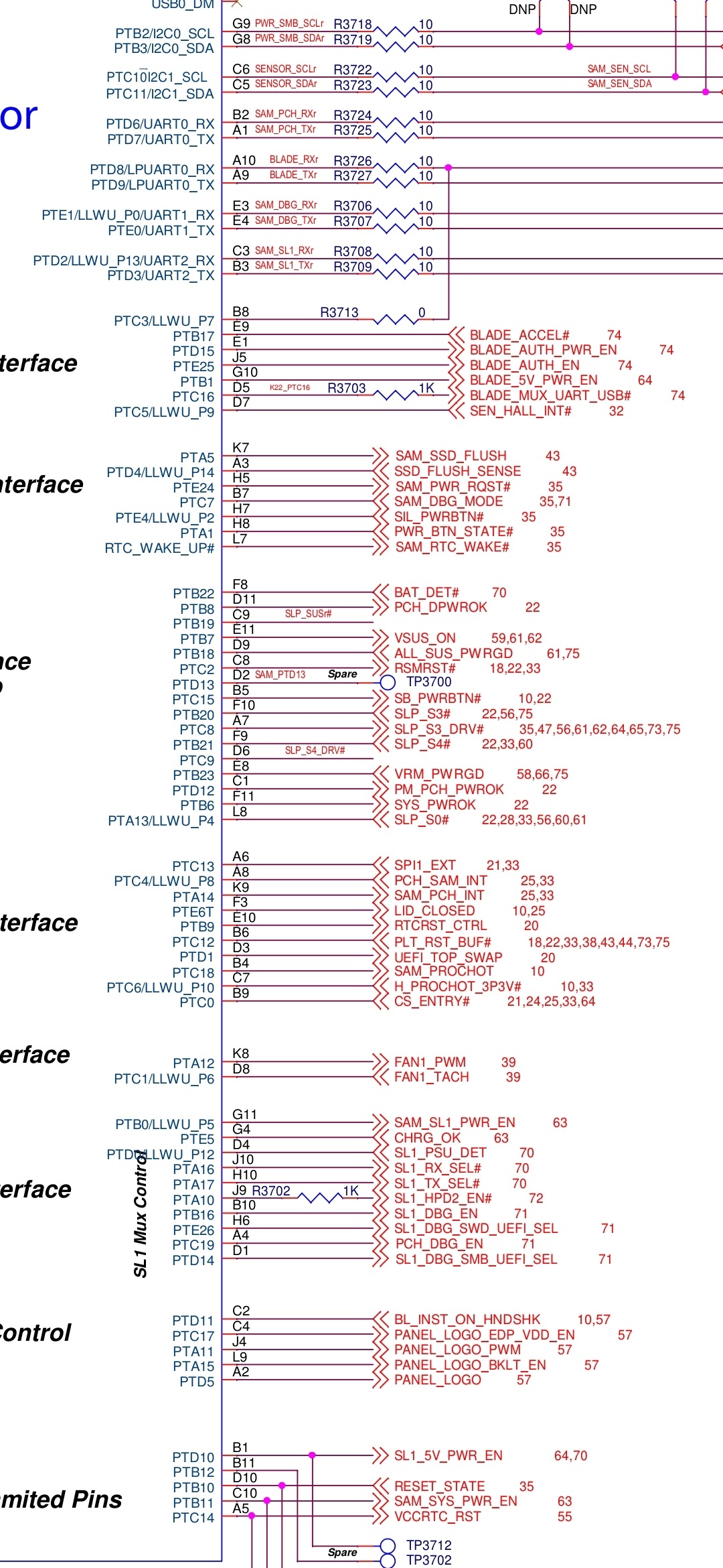

哪个是ec开机跳变信号

这种ec带程序吗。

中奖了,这个EC是带程式的,和其他Pro的不通用

EC带程序,他那又叫SAM
