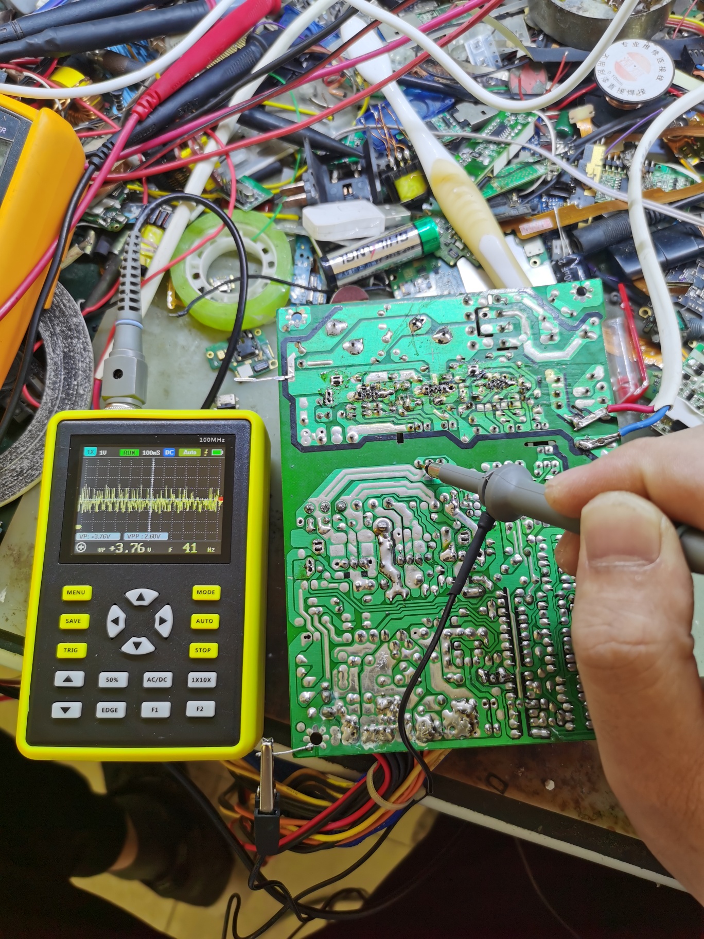

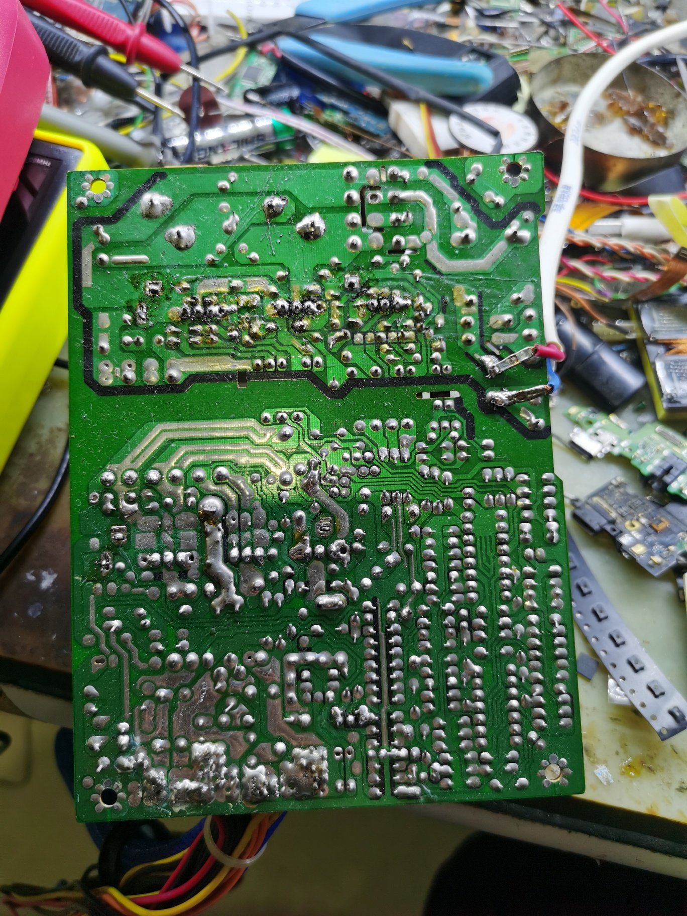

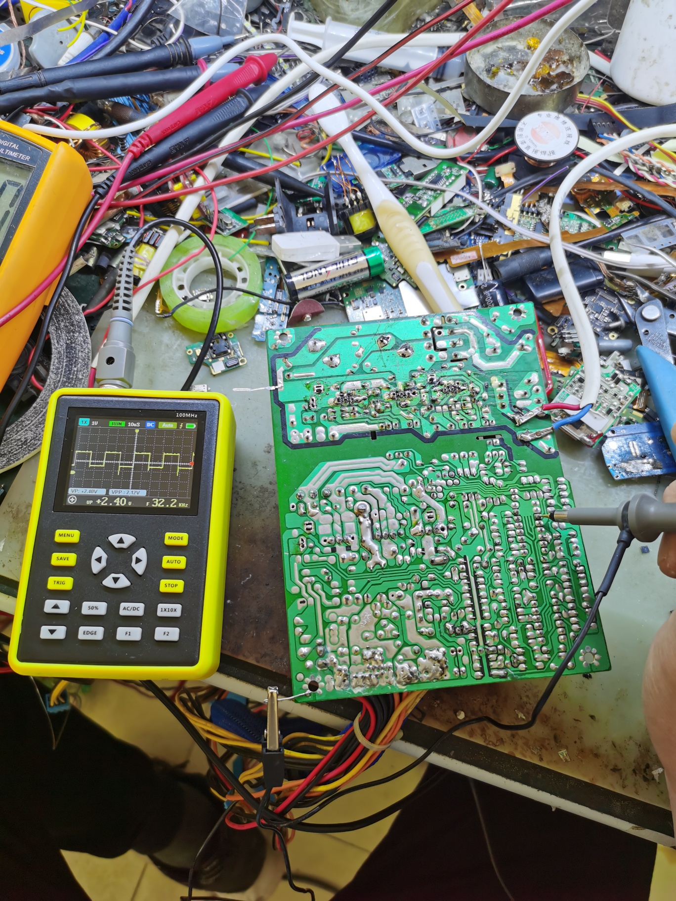

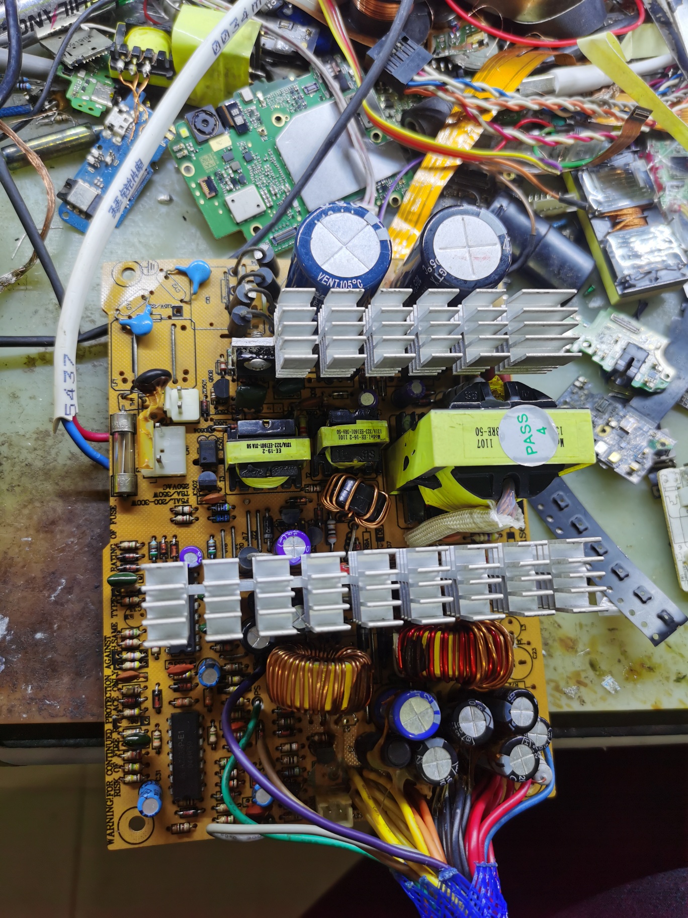

这个电源是7500的芯片。绿色线有5伏电压,短接不起动,不知道是哪里的问题,来论坛求助,7500的各角电压,我一会儿量一下上传。

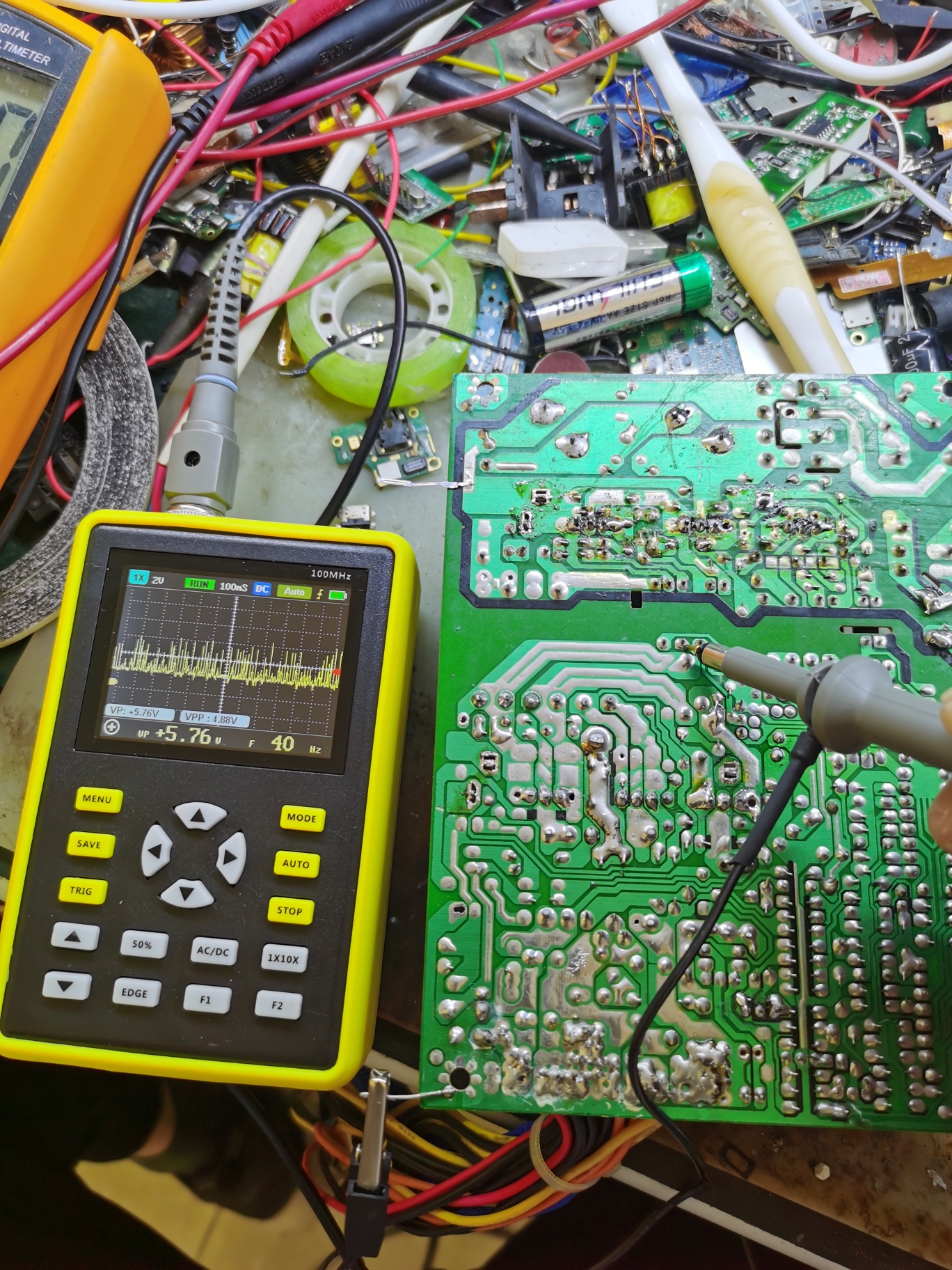

作者: 剑啸    时间: 2021-10-9 17:23
短接绿线前后两个芯片各引脚的电压。上面的是7500,下面的是339。
作者: 剑啸    时间: 2021-10-9 17:27
还有这个电源橙色的3.3伏对地阻值是7欧姆。这个是正常的吗?
作者: 剑啸    时间: 2021-10-9 17:31
这个电源放了好长时间了,忘了是什么情况了,最开始的时候好像是没有绿线的5伏电压,上面的三个大管子,好像是都炸裂了,然后有两个小电阻坏了,高压部分的基本上都简单查过了,应该是没什么问题了,现在是辅助电源也好了,有5伏电压,这个7500的电压也有了,但是就是启动不了。
494的12脚滤波电容换一下
作者: 忽如独行客    时间: 2021-10-11 10:26
重点主开关管基极通路电阻

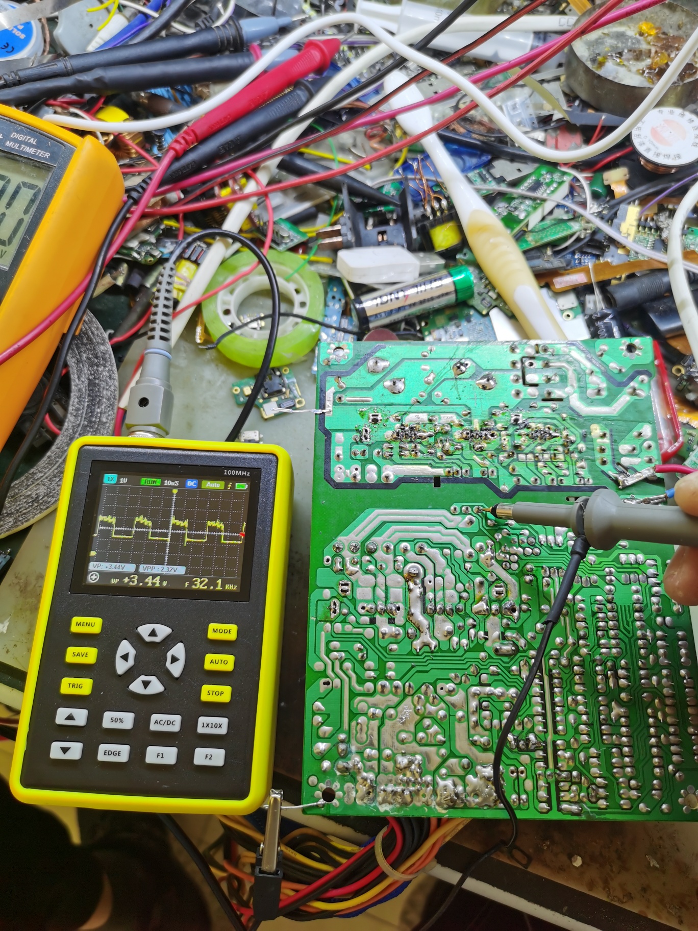

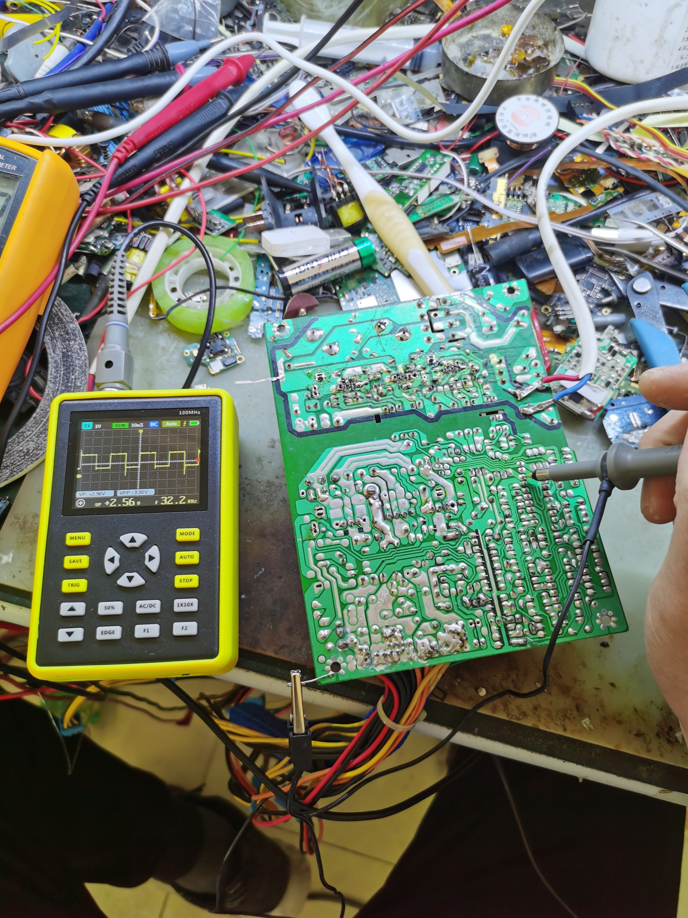

记错了,12角没有波形,8角和11角有。是不是这个波形到了这个变压器之后,这个变压器推动次级连接的两个开关管工作?
电容换过了,还是一样,而且那个电容是好的,测量了没问题。
作者: 剑啸    时间: 2021-10-11 16:16
是初级连接的开关管,写错了。

测量2个驱动三极管,与驱动变压器相连的两个小三极管

作者: 百度x0SzU    时间: 2021-10-12 09:00
如果驱动波形正常,那就看下输出3v.5v.12v各路电压有没有短路!
作者: 冯光炽    时间: 2021-10-12 10:18
看看是不是,7500的8  11脚的两个三级管坏了。

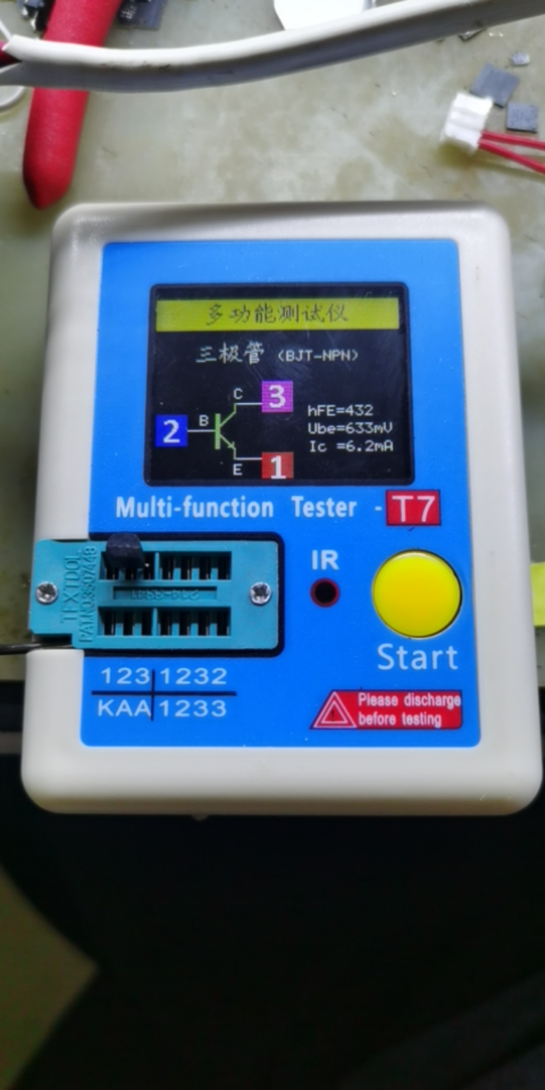

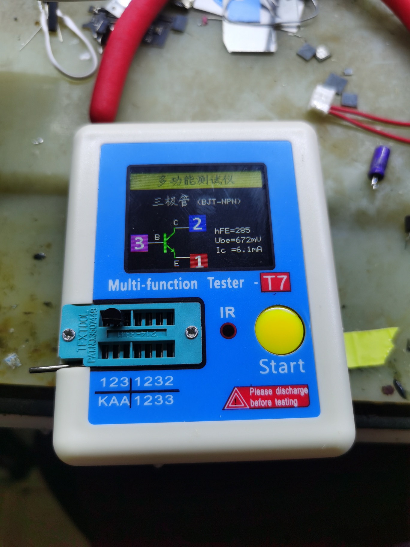

坏了一个三极管,原机用的是2222a。我用一个8050代换的。只换一个不行.把两个三极管都换成了945电源就可以正常工作了,可能是2222a和8050的放大倍数不一样的问题。在网上百度了一下,222a的参数和945的参数最接近。
作者: 剑啸    时间: 2021-10-14 17:23
电源修好了,就是两个驱动三极管坏了一个。只更换了其中的一个不行,一个是2222a,一个是8050这两个的放大倍数相差太多,两个三极管的放大倍数差不多才可以。 Hfe285的是2222a。 Hfe432的是8050. 945  hfe也是400多。
