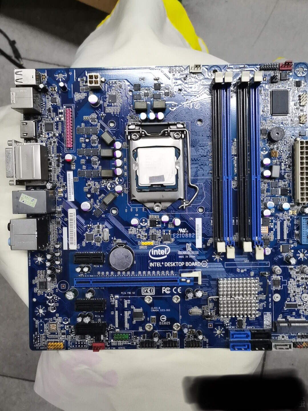

主板型号是DH77EB,BIOS同时支持UEFI和传统引导,硬盘GPT分区,主板UEFI模式下可以自动引导进系统,硬盘传统引导分区,不能自动进系统,要按F10进入引导设备选项,选择硬盘才能进系统!想着先刷个BIOS试试!

刷了也没用,这些原装板 都会有奇奇怪怪的情况, 正常,还是哪里没设置好

设置搞了几个小时了,能试的都试了,应该不会是设置问题,这么老的主板,不可能默认设置都不支持传统引导的。

一个是坏的,一个编程器刷不了!

直接用gpt分区算了
