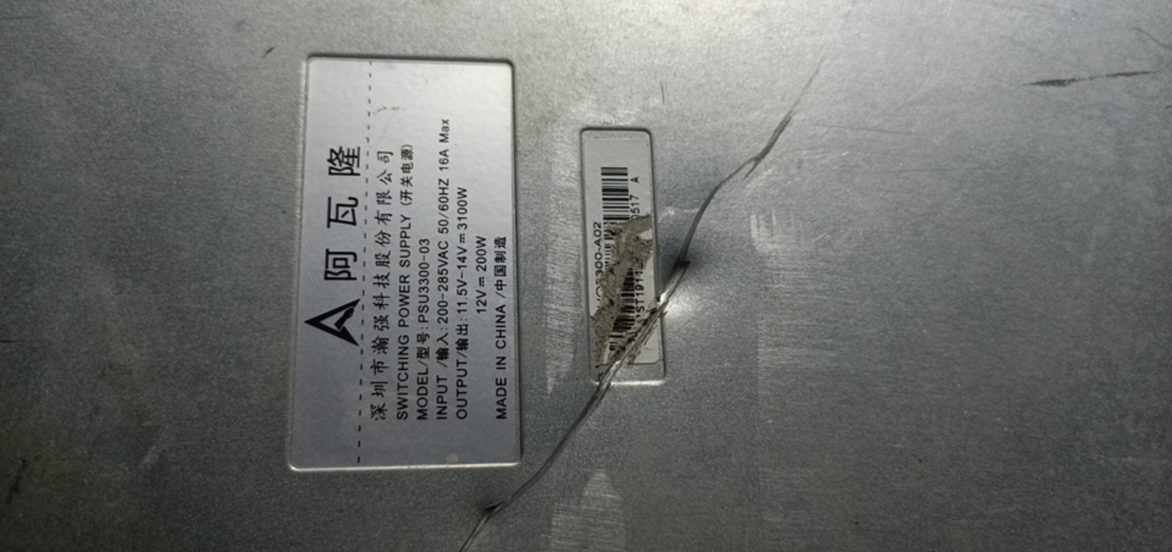

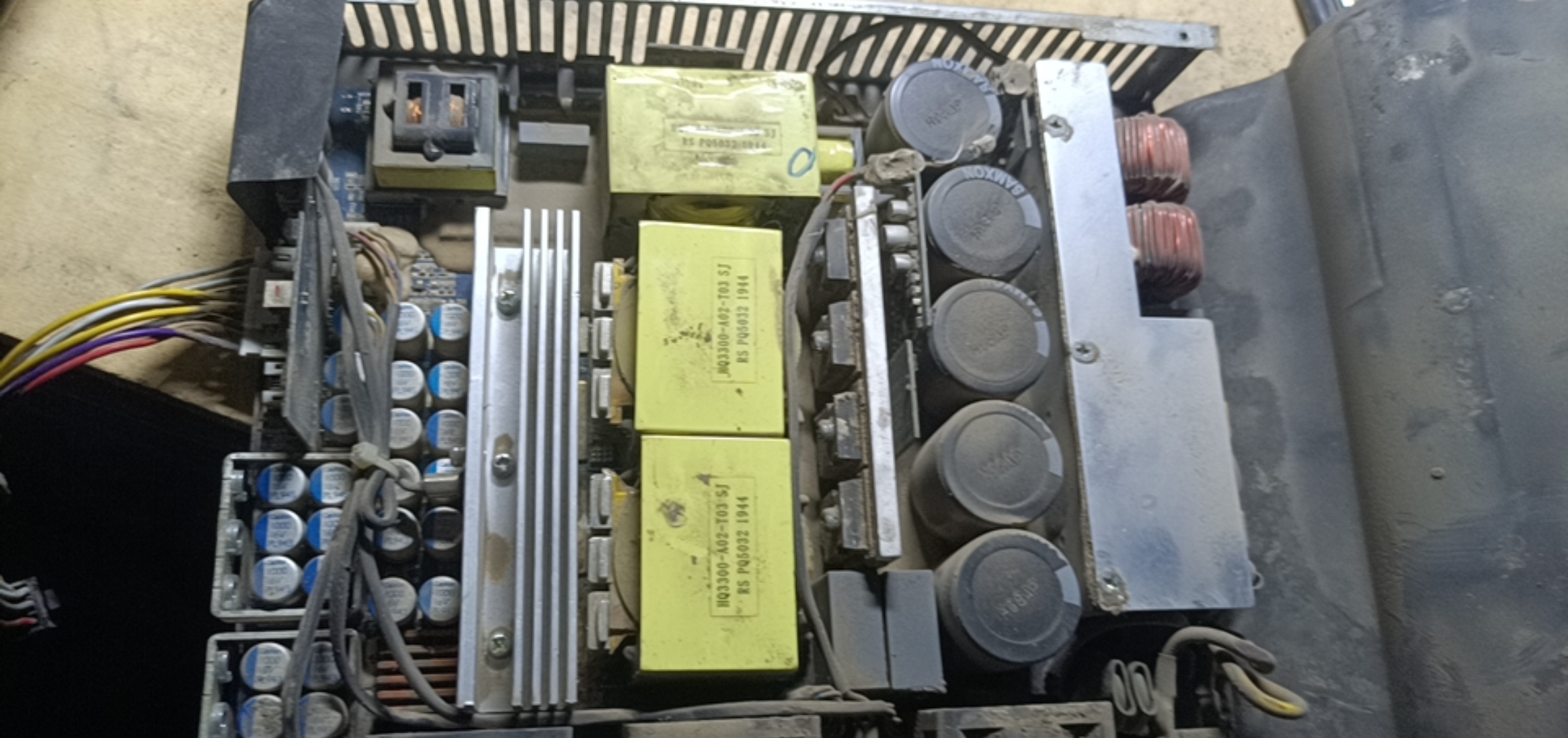

阿瓦隆1066电源,瀚强3300-03电源,做工比较复杂

没什么复杂的,这个应该是双路输出并联的,俩路结构都是一样的

这个电源好像可以让一处到地然后有12v输出?麻烦告诉我一下。我忘了正在修几台,谢谢

按流程来 1待机电路 正常 2 PFC正常 3 后级管理芯片正常 4 干粗活的前后级开关管 整流管正常 5各种配合零件虾兵虾將正常

低电压大电流,这个可以做焊机用
