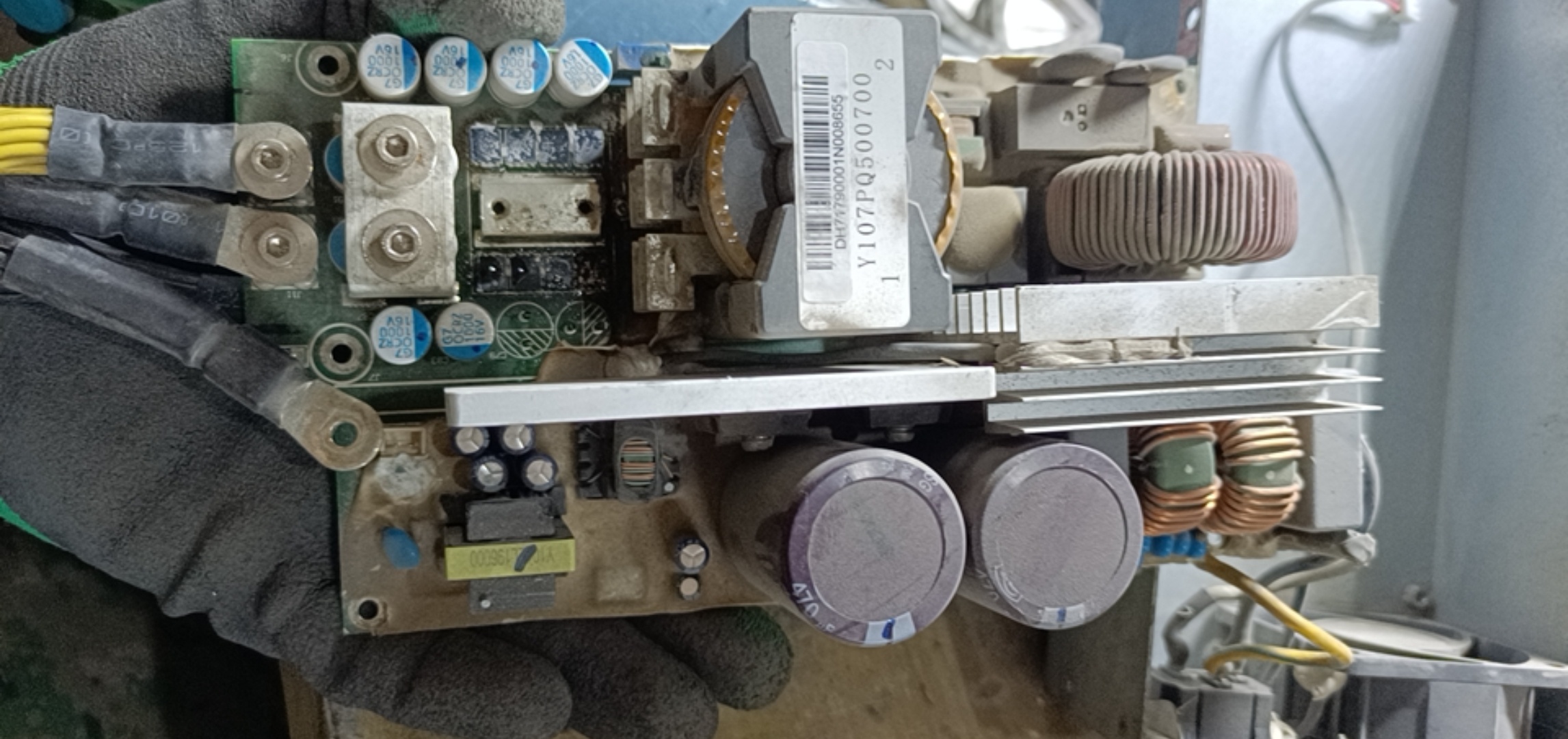

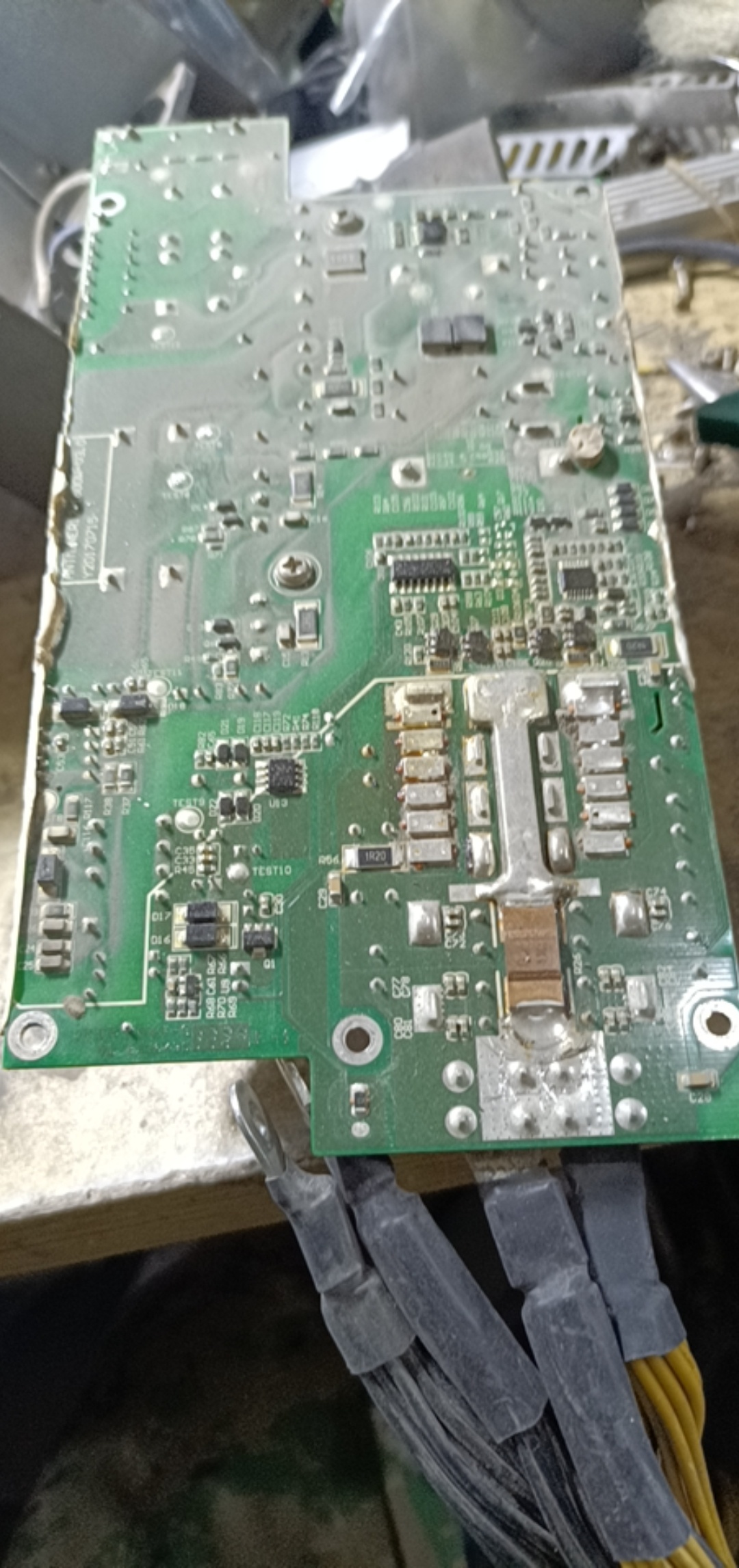

查看: 1274|回复: 6
主12v输出短路了,查不到问题?
发表于 2021-9-4 12:01:52 | 只看该作者 回帖奖励 |倒序浏览 |阅读模式 �
主12v输出短路了,查不到问题?mos正常
2#
发表于 2021-9-4 15:29:06 | 只看该作者 �
输出并个几V的电源烧机看看,这么大的电源估计也烧不动。
回复 支持 反对
3#
发表于 2021-9-5 19:36:07 来自迅维网APP | 只看该作者 �
这东西不好拆,输出短路要把变压器断开一侧
回复 支持 反对
4#
发表于 2021-9-6 08:30:44 | 只看该作者 �
可能是同步整流ic
回复 支持 反对
5#
发表于 2021-9-7 20:32:16 | 只看该作者 �
这个很难搞,没有图纸,IC坏了更难查找,只能先元件查找吧
回复 支持 反对
6#
发表于 2021-9-19 23:54:57 来自迅维网APP | 只看该作者 �
你这mos都烧成什么样了
回复 支持 反对
7#
发表于 2021-9-19 23:55:43 来自迅维网APP | 只看该作者 �
线取掉,mos确定没问题 有可能电容短路
回复 支持 反对
