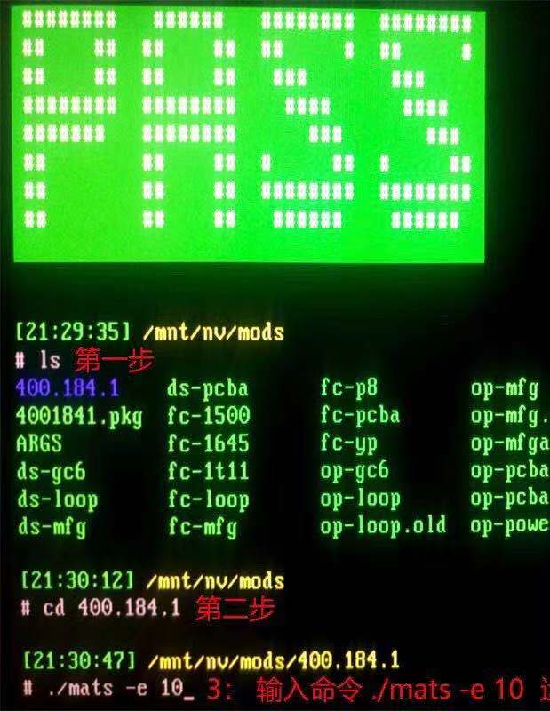

装好了MATS,运行就这样,LS查目录正常,但是运行./mats -e 10 又无法检测,是哪里出问题了。求大神指教!

发表于 2021-9-1 21:12:14 | 显示全部楼层 来自: 重庆 来自 重庆
cd 367.38.1
进了这个文件夹再跑mats

指令都不对,能跑就有鬼了。

先进入文件夹里,文件夹里有mats这个文件才能运行

仔细看了眼才发现你的指令打的不对啊。

先进入MATS版本文件,在进行测试
