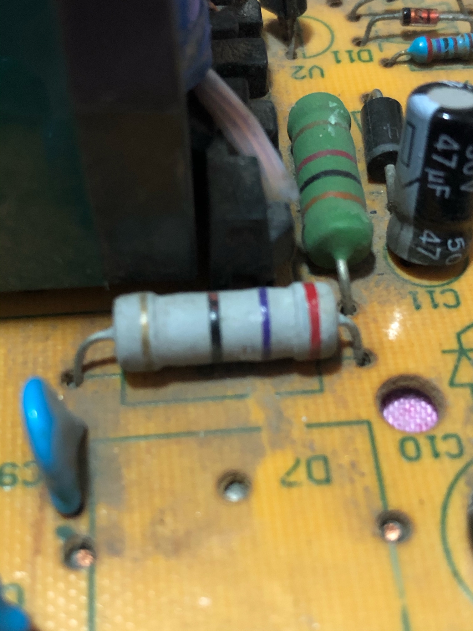

炸坏的是整流桥后级负级电阻,图一的炸了是坏的,图二是电动车充电器废板上面的电阻,能代换吗?或者直接上个保险管行不行?
这个是坏的
这个是电动车充电器上面的

烧坏的是限流电阻,非常重要,要慎重,不能乱来。
烧坏的是0.16欧的,找0.1欧,0.12欧,0.15欧的代替

一般烧这个都是过流,小心后面有短路。

0.16欧姆,2w以上都可代替
回复 支持 反对
9#
发表于 2021-8-23 14:26:40 来自迅维网APP | 只看该作者 �
用0.22欧姆2瓦代换

启动电阻坏了,后端必有短路,不检查好替换有可能再次炸管

这个是开关管的电流保护电阻吧?他坏基本都是开关管击穿造成,不能用保险丝代替。维修开关电源时在原来保险的位置串一个40瓦左右的白炽灯防止短路炸管。

我用的60瓦的,感谢你们,只是修着玩,后级也有短路,只有一个开关管短路,前面的整流桥也坏了

还有一种可能性是检流电阻,常见于电动车充电器,这种不能有保险代......................
