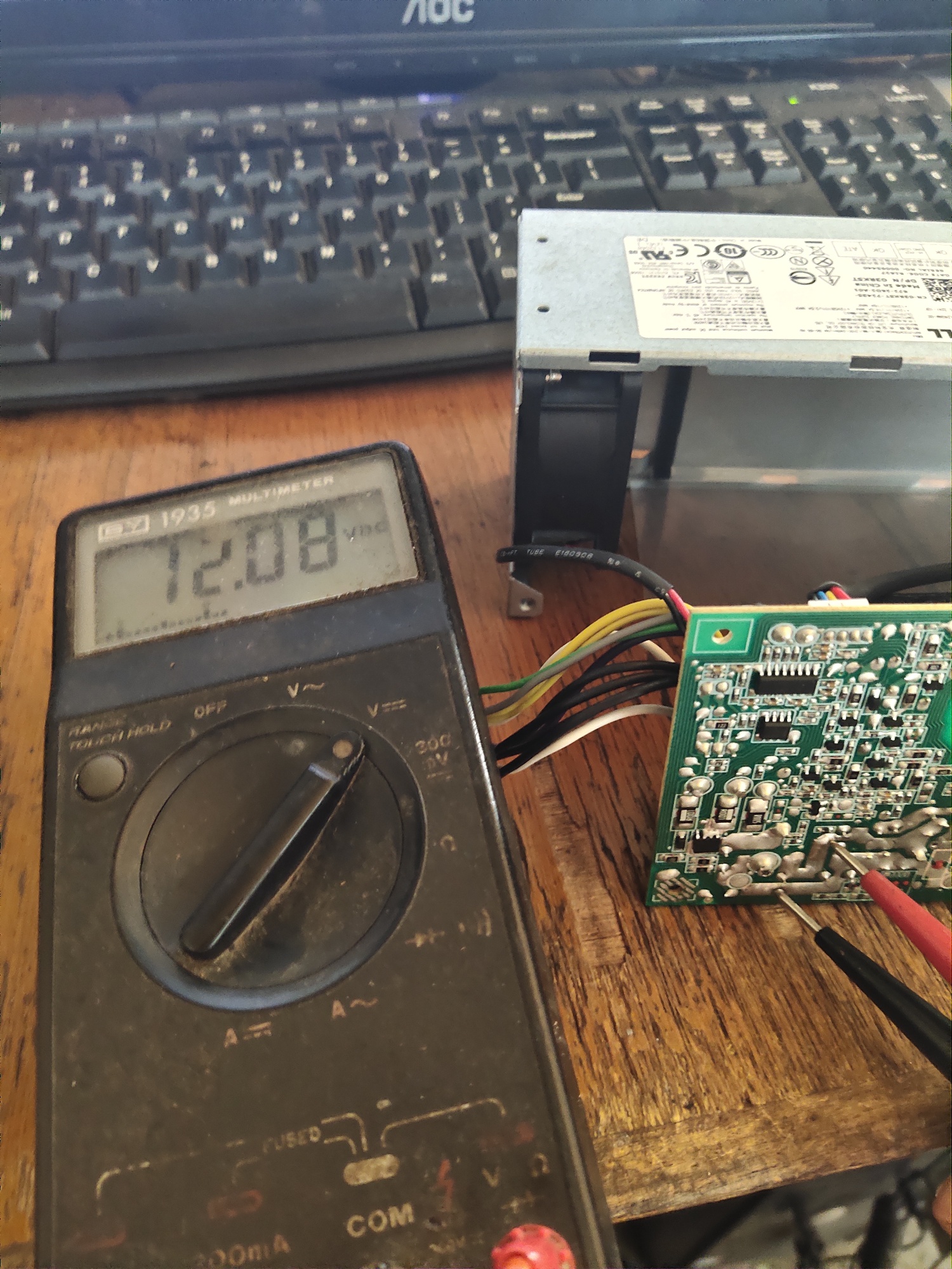

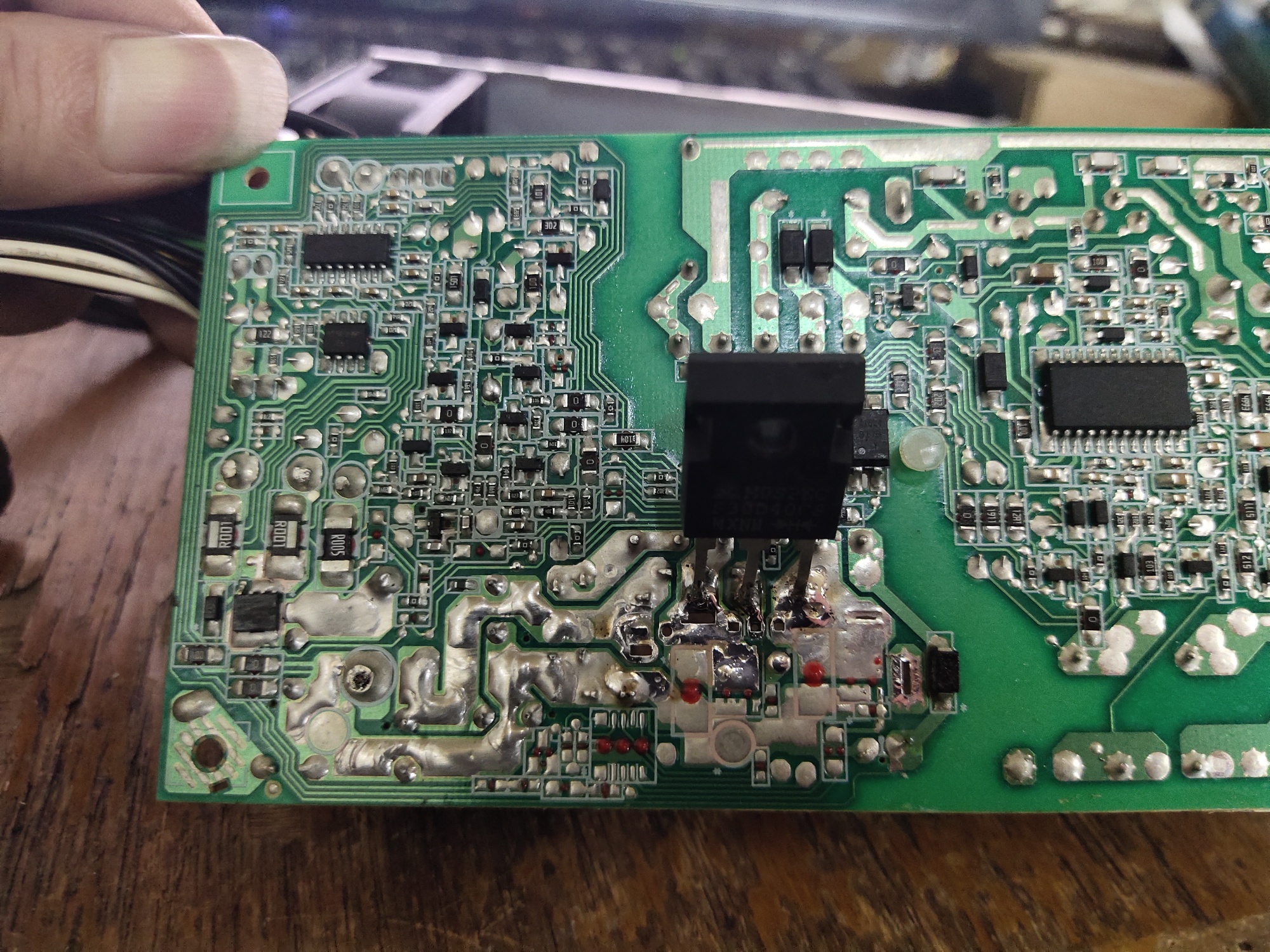

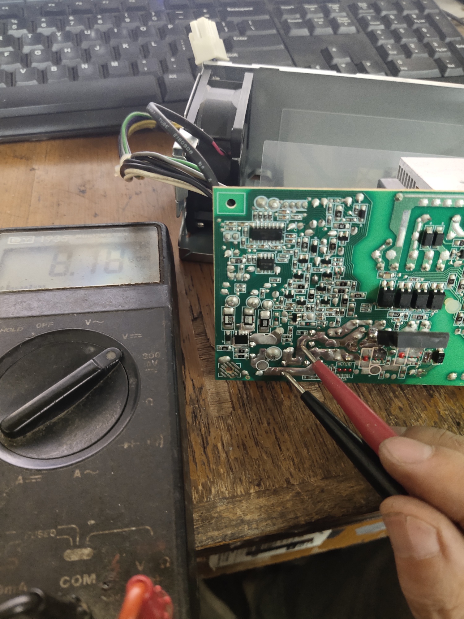

待机12V,然后通过一个场管转成+12V。现在待机才8.几V,滤波电容我全换过了,稳压管我也代换过了,转换的场管我也拆掉试过了,最终结果还是过来请教大神吧。。。

发表于 2021-8-6 10:15:44 | 只看该作者 来自: 河北 来自 河北
查反馈啊,明显反馈不正常引起的电压偏低,有示波器的话可以看看波形是不是正常。

推荐
发表于 2021-8-5 20:25:42 | 只看该作者 来自: 广西南宁 来自 广西南宁
这种只有12V输出的没有修到过,但是从你描述来看,应该是副电源不正常

发表于 2021-8-6 14:28:30 来自迅维网APP | 只看该作者 来自: 中国 来自 中国
运气不错,尝试换了个LM393,电压正常了。

发表于 2021-8-7 18:37:05 来自迅维网APP | 只看该作者 来自: 广西南宁 来自 广西南宁
待机电压末见过有12V,看楼主测量位置粗壮的焊锡,真的是待机电压5V的线路?

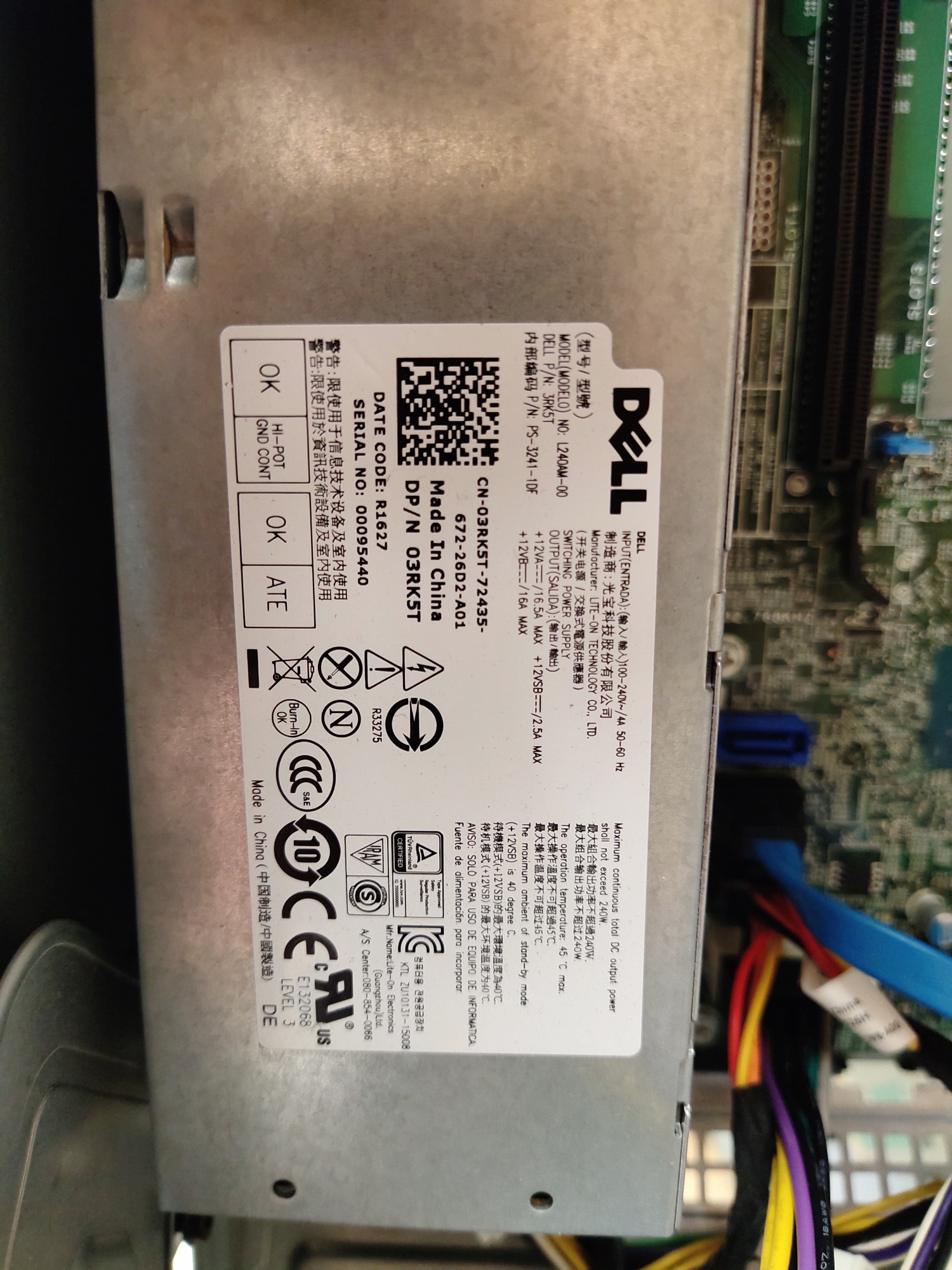

发表于 2021-9-23 19:01:16 | 只看该作者 来自: 中国 来自 中国
楼主这款是全12v电源,待机电压就是12v的,非5v.
