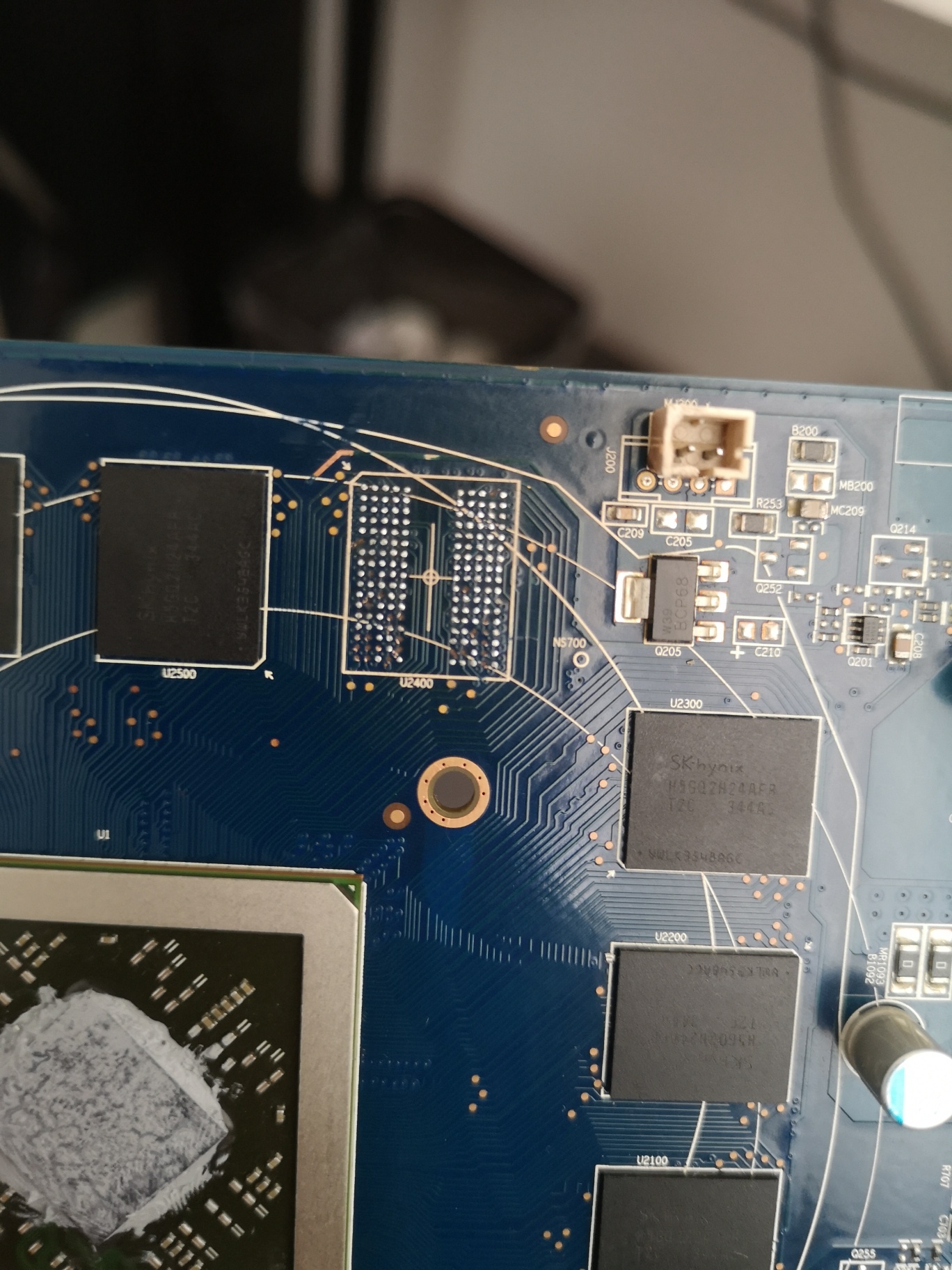

查看: 2207|回复: 21
还有救?哈哈 我信了个鬼
发表于 2021-7-5 17:35:26 | 只看该作者 回帖奖励 |倒序浏览 |阅读模式 �
人生处处是惊吓。。。
推荐
发表于 2021-7-6 08:43:23 | 只看该作者 �
焊点都没有了,怎么直球?
回复 支持 7 反对 0
推荐
发表于 2021-7-5 18:14:54 | 只看该作者 �
高手可以补点的
回复 支持 5 反对 0
推荐
发表于 2021-7-5 19:17:35 来自迅维网APP | 只看该作者 �
掉了这么多点
回复 支持 4 反对 0
推荐
发表于 2021-7-5 18:03:39 | 只看该作者 �
重新植锡~~~
点评
焊点都没有了,怎么直球?  详情 回复 发表于 2021-7-6 08:43
回复 支持 3 反对 1
推荐
发表于 2021-7-5 19:35:56 | 只看该作者 �
仔细研究下
回复 支持 3 反对 0
7#
发表于 2021-7-8 07:51:37 | 只看该作者 �
掉点的线头还在,在补点高手手里,确实还有救。
回复 支持 反对
8#
发表于 2021-7-8 08:11:43 来自迅维网APP | 只看该作者 �
飞线打圈呗
回复 支持 反对
9#
发表于 2021-7-8 09:10:18 来自迅维网APP | 只看该作者 �
怎么补点求教一下
回复 支持 反对
10#
发表于 2021-7-8 09:30:58 来自迅维网APP | 只看该作者 �
价格给的高可以搞搞
回复 支持 反对
11#
发表于 2021-7-8 09:51:09 来自迅维网APP | 只看该作者 �
关闭这路通道
回复 支持 反对
12#
发表于 2021-7-8 12:20:34 来自迅维网APP | 只看该作者 �
好羡慕这种有显存测试点的显卡
回复 支持 反对
13#
发表于 2021-7-8 13:16:50 来自迅维网APP | 只看该作者 �
掉点补点比较麻烦返成功率低修率高
回复 支持 反对
14#
发表于 2021-7-8 17:22:40 来自迅维网APP | 只看该作者 �
这可以呀,放大镜加点位(同规格芯片就行),然后电源,地不用接,只接数据!
回复 支持 反对
15#
发表于 2021-7-8 19:02:58 | 只看该作者 �
掉20来个点,不算什么啊!!!只要愿意出钱!!!!
回复 支持 反对
16#
发表于 2021-7-9 13:47:22 | 只看该作者 �
这个核心估计是没得救了,垃圾卡
回复 支持 反对
17#
发表于 2021-7-9 16:26:46 | 只看该作者 �
这还能救?越弄越烦了。
回复 支持 反对
18#
发表于 2021-7-9 21:04:02 来自迅维网APP | 只看该作者 �
打圈圈了……
回复 支持 反对
19#
发表于 2021-7-10 09:18:18 来自迅维网APP | 只看该作者 �
补点焊盘了解一下,巨省事~!
回复 支持 反对
20#
发表于 2021-7-14 10:15:41 | 只看该作者 �
这个高手。。。。。。
回复 支持 反对
