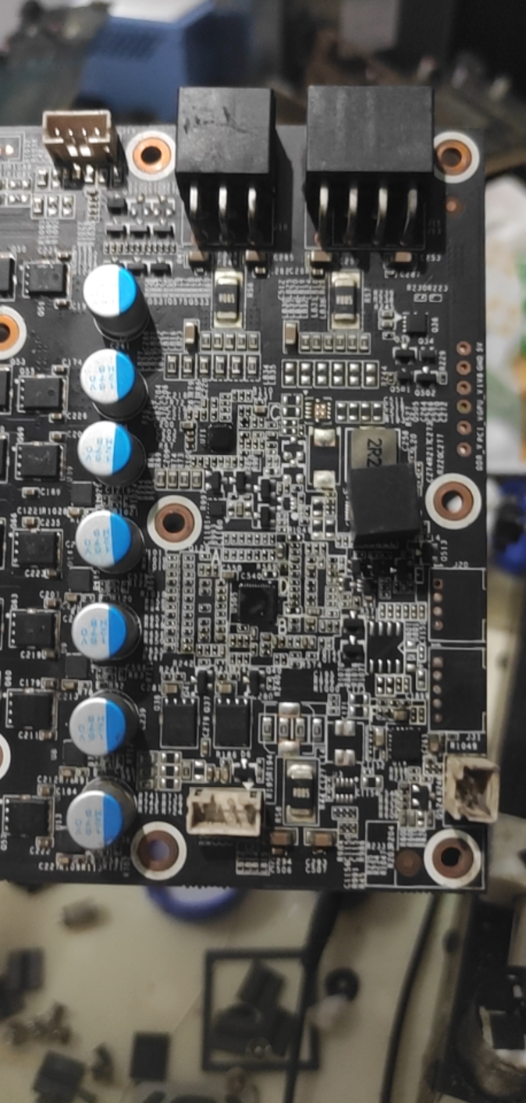

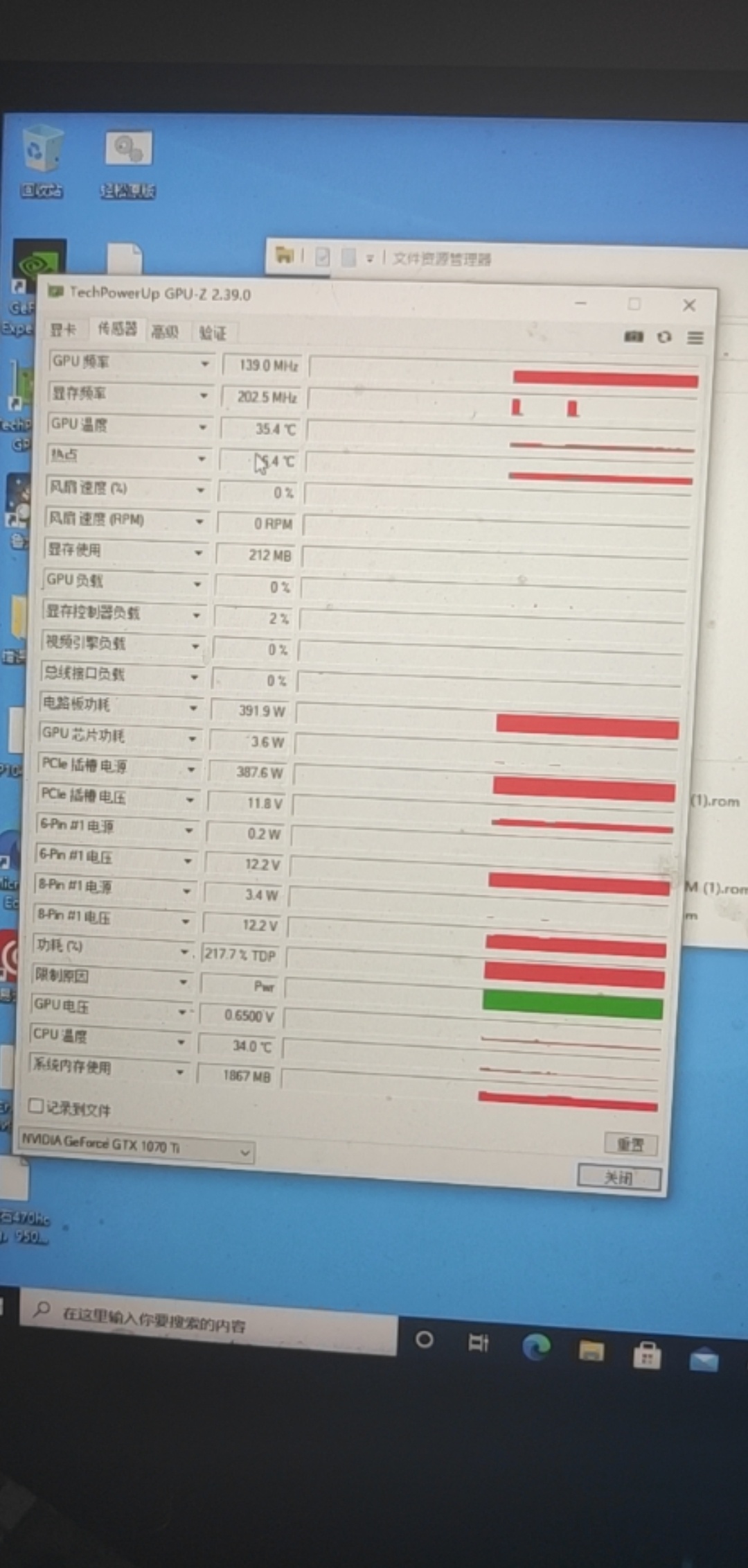

用GPUZ看传感器pcie功耗300多w,撞功耗墙,导致核心频率低,只有100多,正常1600,有没有哪位老师知道受控于哪个芯片,感谢了,12v保险在图一下方位置

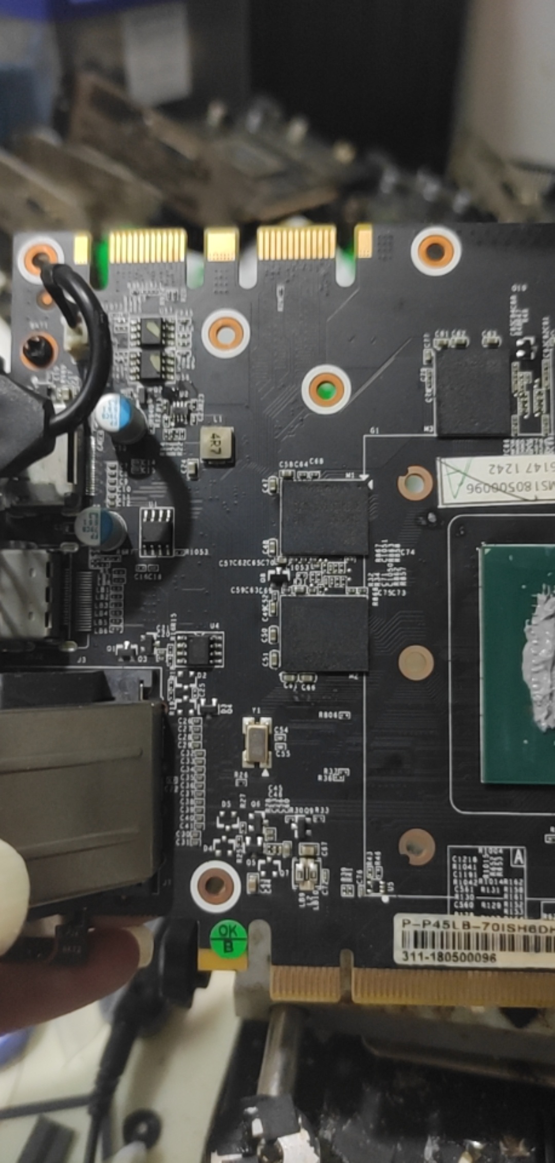

你找功耗管理芯片ina3221,我公版1080是在PCB背面尾部,非公1070ti就不清楚了

3221更换了还是一样,在图一右下角风扇接口的位置

解决了3221旁2颗20欧串联电阻腐蚀了一颗
