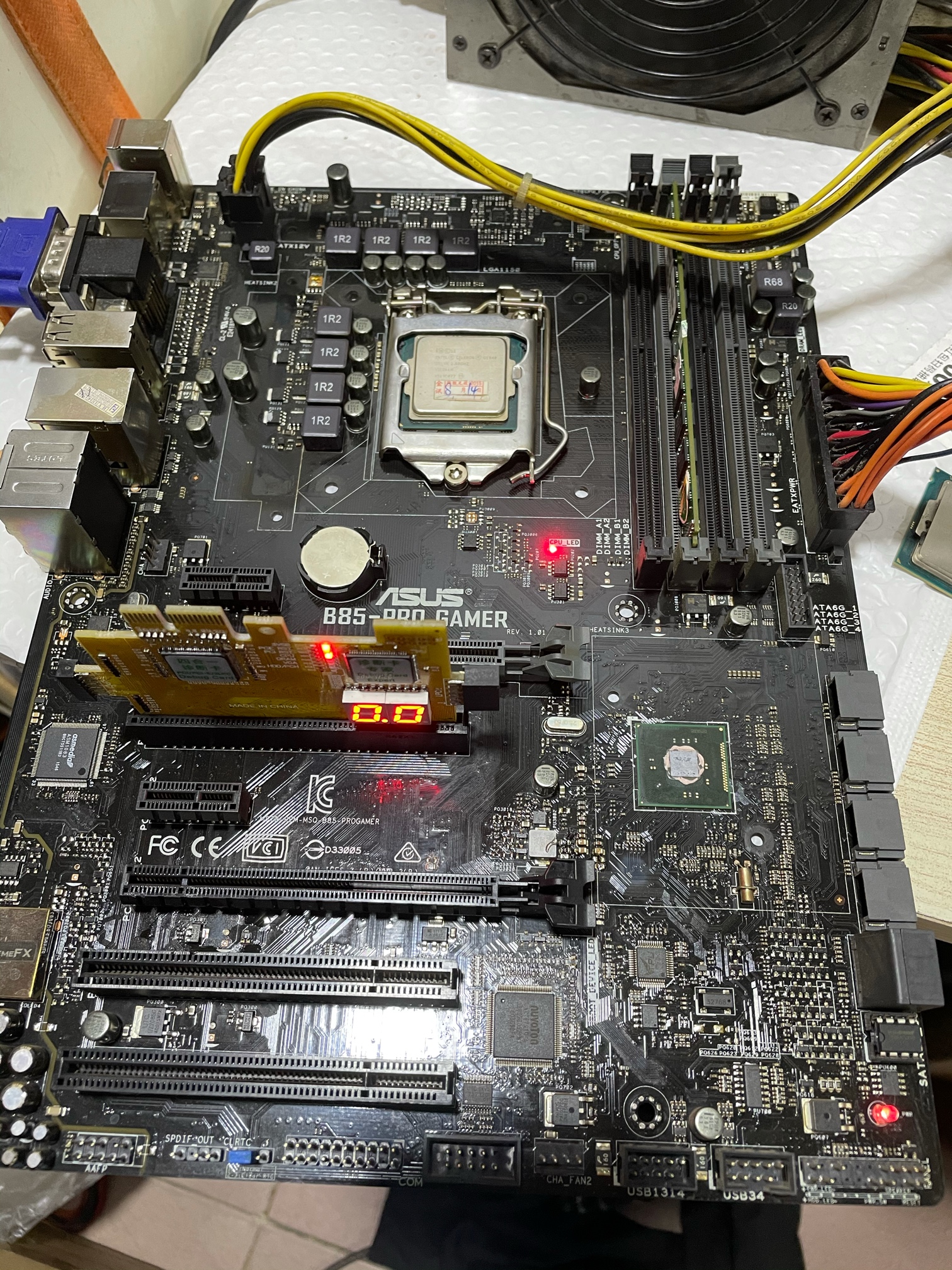

帮看一下这个是什么问题 cpu1.7V 内存1.6V 桥供电1.5V me供电1.05 bios也刷了 CPU了换过南桥也不发热 就是不跑马 还有要测那里呢

测时钟与复位

还少测一个CPU总线电压0.95V,测一下

测下A13,A14吧。估计那里没电压出来

cpu自检灯常亮,重点查cpu供电及相关

问老师了 说桥问题大些

看看a13.a14的时钟电压有没有,没有就去电源管理芯片看看有没有vrmpg信号,你这个cpu的电压是vboot电压而已

P_vrmpwrgd,P_VCORE_SHDN,O_5VIN O_12VIN重点要测,,,这个BIOS不能乱刷,刷前先备份,不然刷好,要么不亮机,要么二十秒才亮机,要么集显不显示。。。

我和你一样的故障,真的是南桥吗?

我的时钟复位都有,就是不跑码
