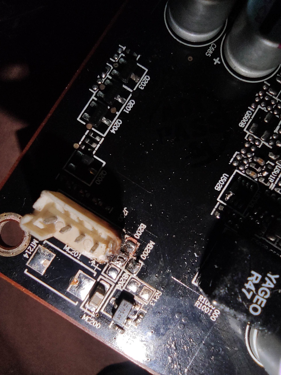

老哥,帮我看看这个b200是个什么玩意儿
作者: 516562zgj    时间: 2021-6-17 22:57
你这是啥卡?

290,现在除了是开机没核心供电和显存供电,从没修过显卡买来练手的,核心对地1是不是核心挂了啊?
作者: 516562zgj    时间: 2021-6-18 09:15
板子不一样,我那个地方是空的,听说高端卡核心供电对地阻值都很低的,我也不懂
作者: 老吴来了    时间: 2021-6-18 11:35
你这个卡核对对地多少
作者: 516562zgj    时间: 2021-6-18 19:00
老吴来了 发表于 2021-6-18 11:35
你这个卡核对对地多少
9欧。。。。。。。??
