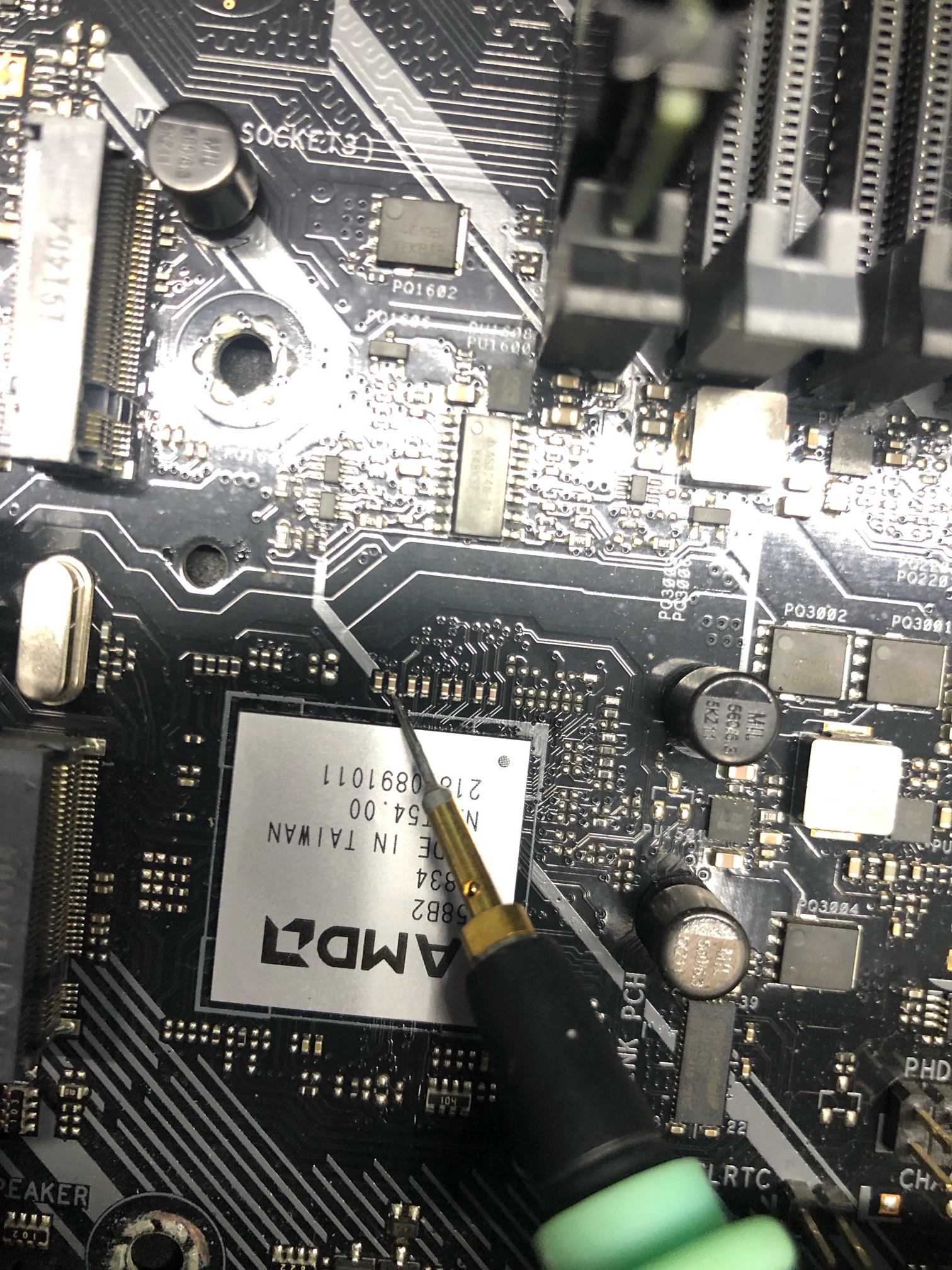

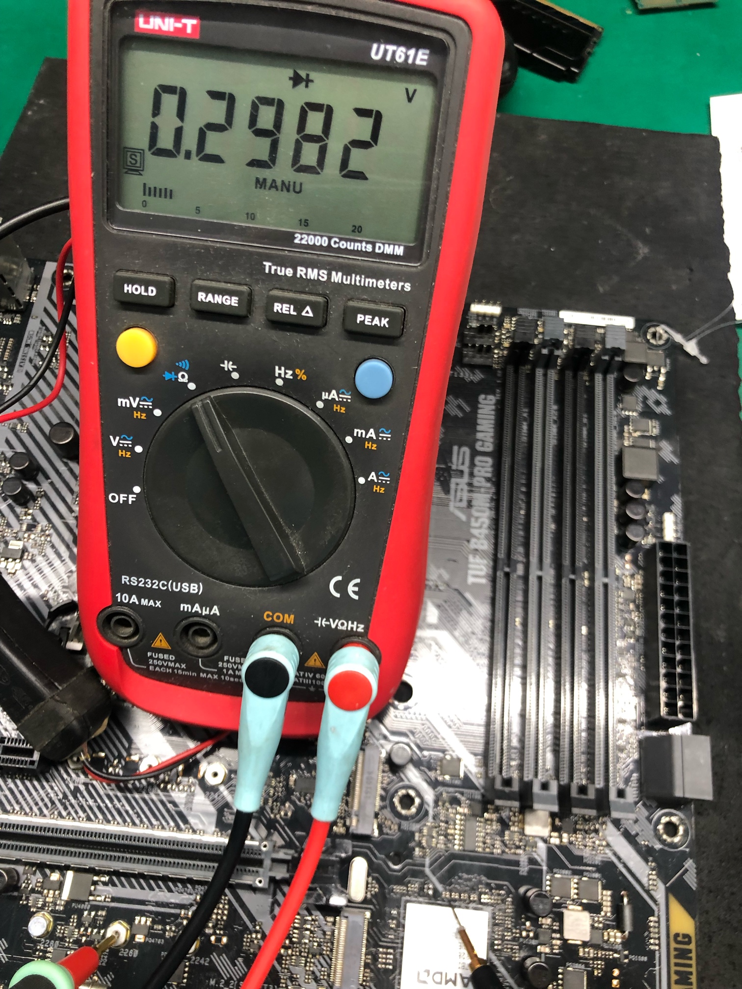

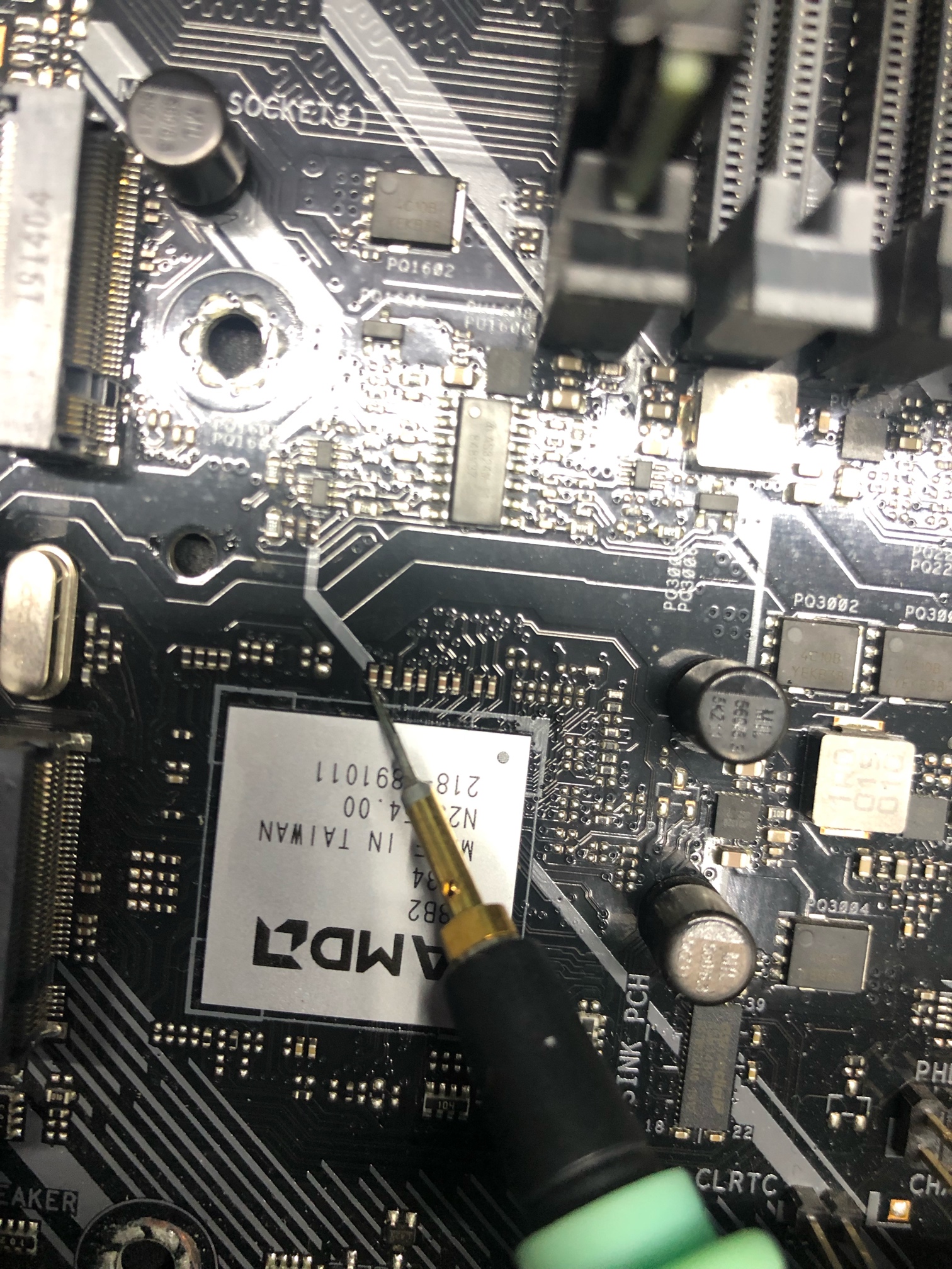

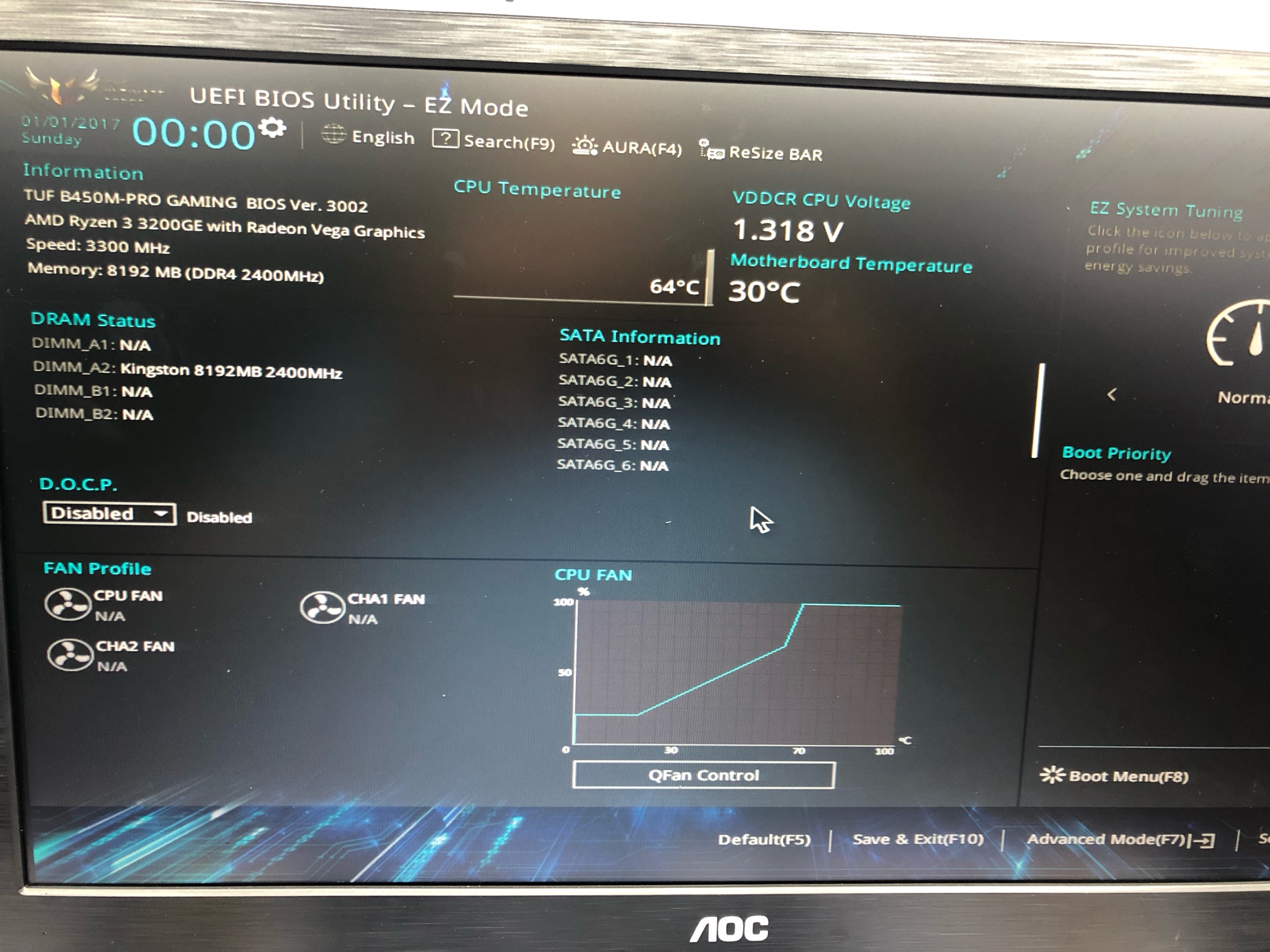

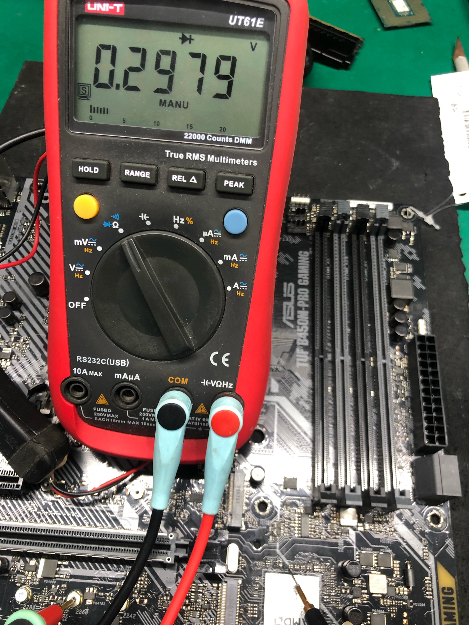

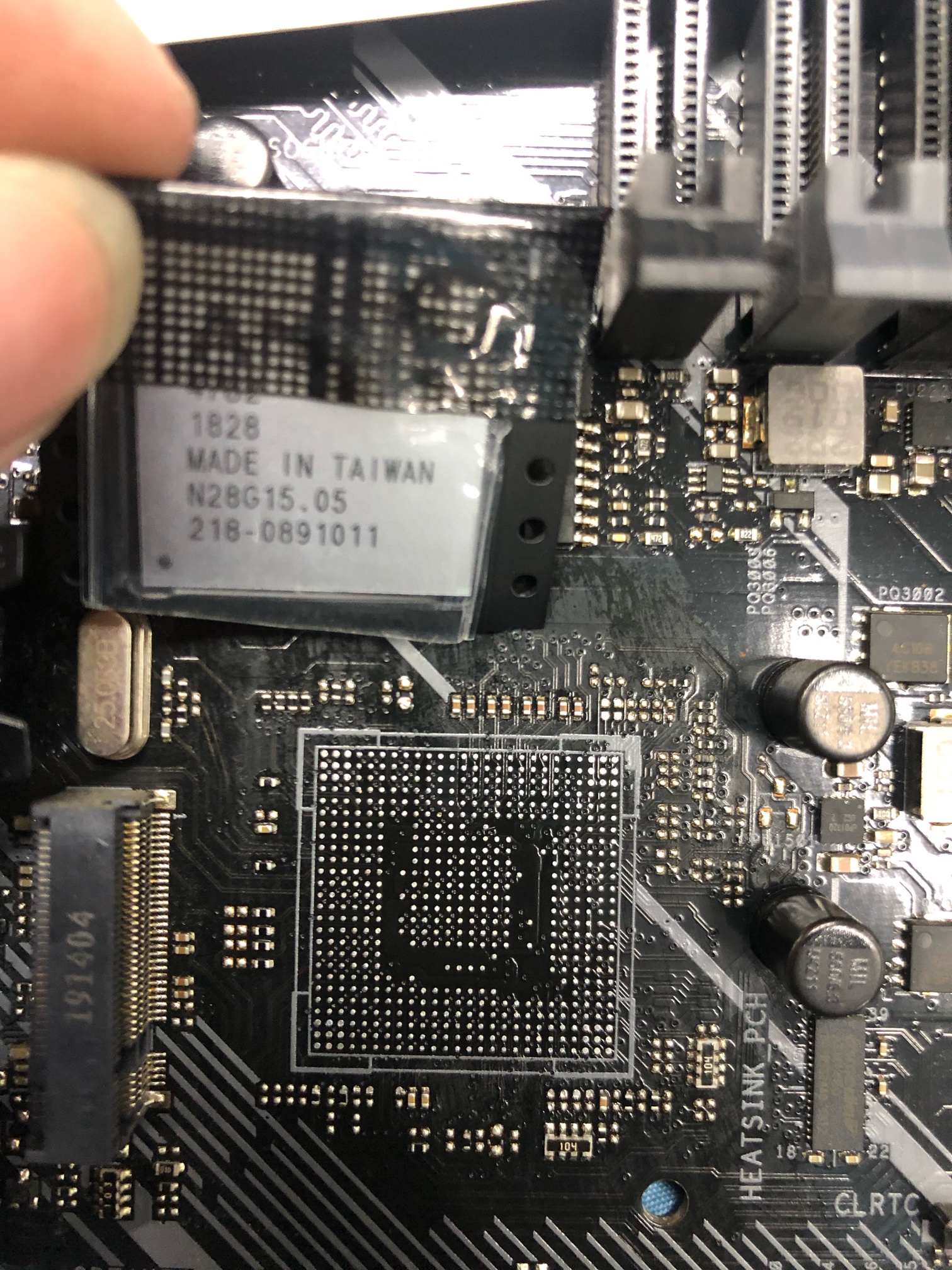

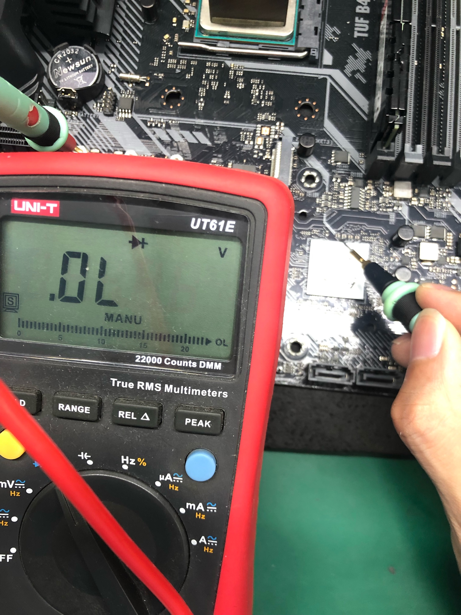

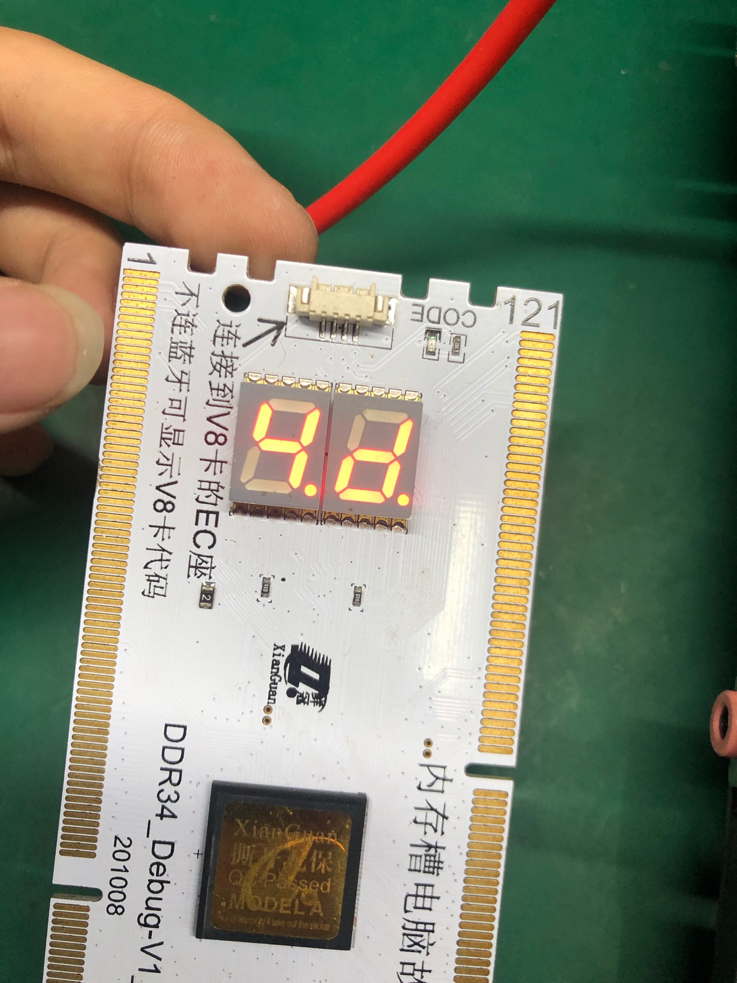

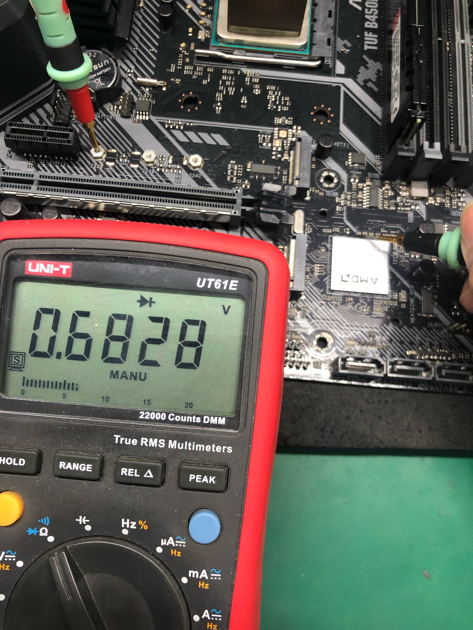

一块AM4主板。开机宕4d代码。首先全板测了一下供电没有问题。刷了一下BIOS还是不行。然后测量桥和CPU通讯的总线。发现桥这边偏大。已经变成600多了。有些还空点了。取下桥发现没有掉点。然后就换个桥上去。阻抗已经恢复300左右。再开机已经ok

发表于 2021-6-11 14:24:05 | 只看该作者 �
这是华擎主板还是V星主板,看着怎么那么高端?

发表于 2021-6-11 16:46:37 | 只看该作者 �
什么型号的诊断卡?

你这是什么debug卡这么高级?
淘宝买的

你这是什么debug卡这么高级?

发表于 2021-6-16 15:55:41 | 只看该作者 �
不要桥能否跑码?我觉得AM4的不要桥也能跑码,理论上可以改BIOS,不要桥也能点亮的。桥只是个转接芯片

发表于 2021-6-16 15:38:39 | 只看该作者 �
阻抗偏大为啥没怀疑桥虚焊呢
