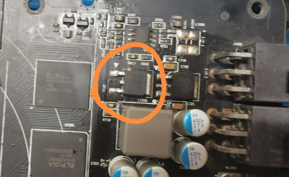

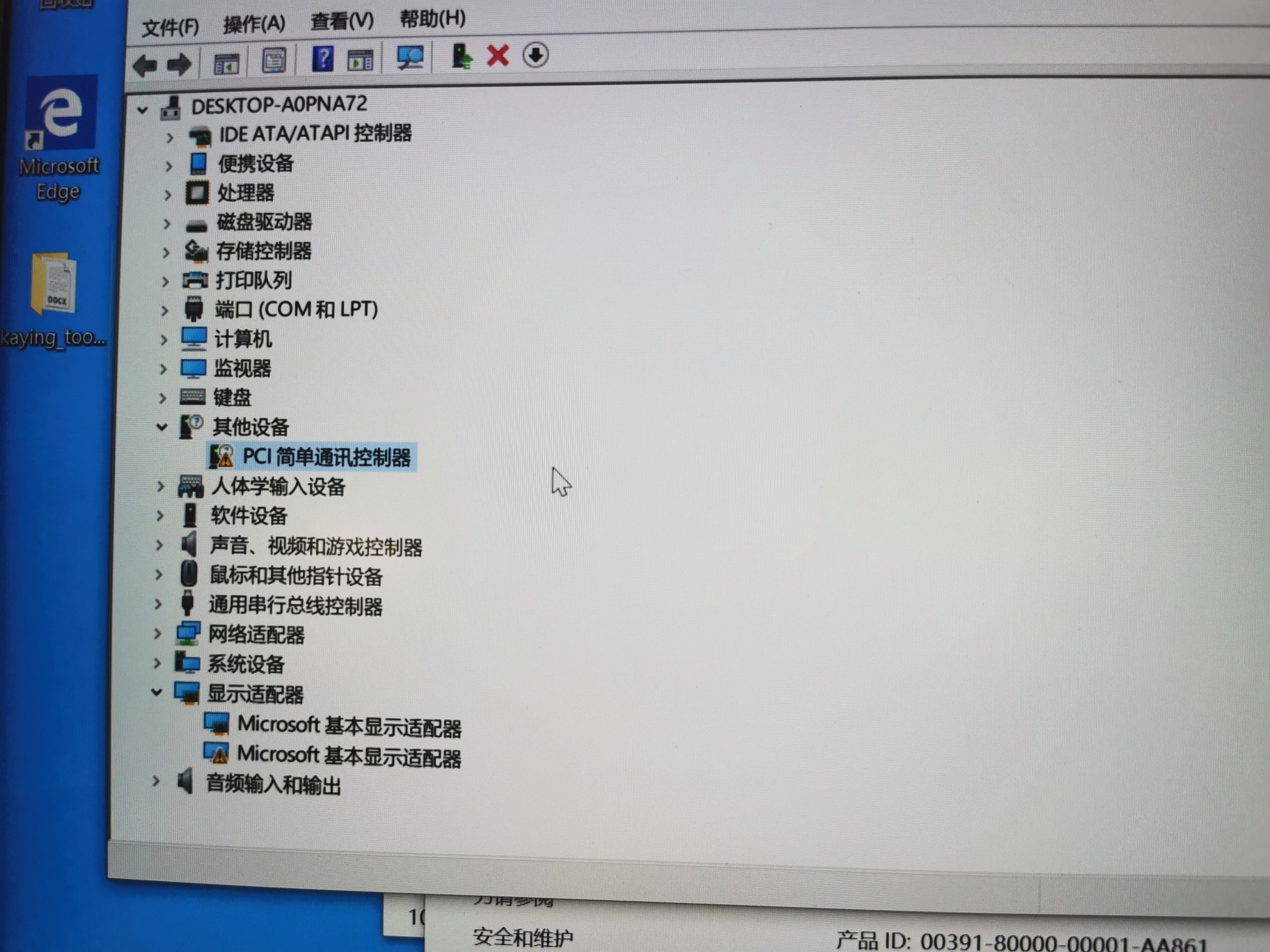

这张r9 380不显示,但进系统能认到,读不到具体型号,能从gpu-z的信息里判断是什么故障么

用软件刷了,也不行,不知道是不是要用编程器刷

爱猫咪的小脑斧 发表于 2021-5-21 15:22
这里两个mos管,只有右边的一个脚有12v,其余都为零,这正常吗
这个肯定不正常啊。。这应该是供电 降压。 有控制有输出

发表于 2021-5-21 15:03:33 | 只看该作者 �
先看看各种电压出来没有,12V 33.V 5V 1.8V MVDD VDDC VDDIC

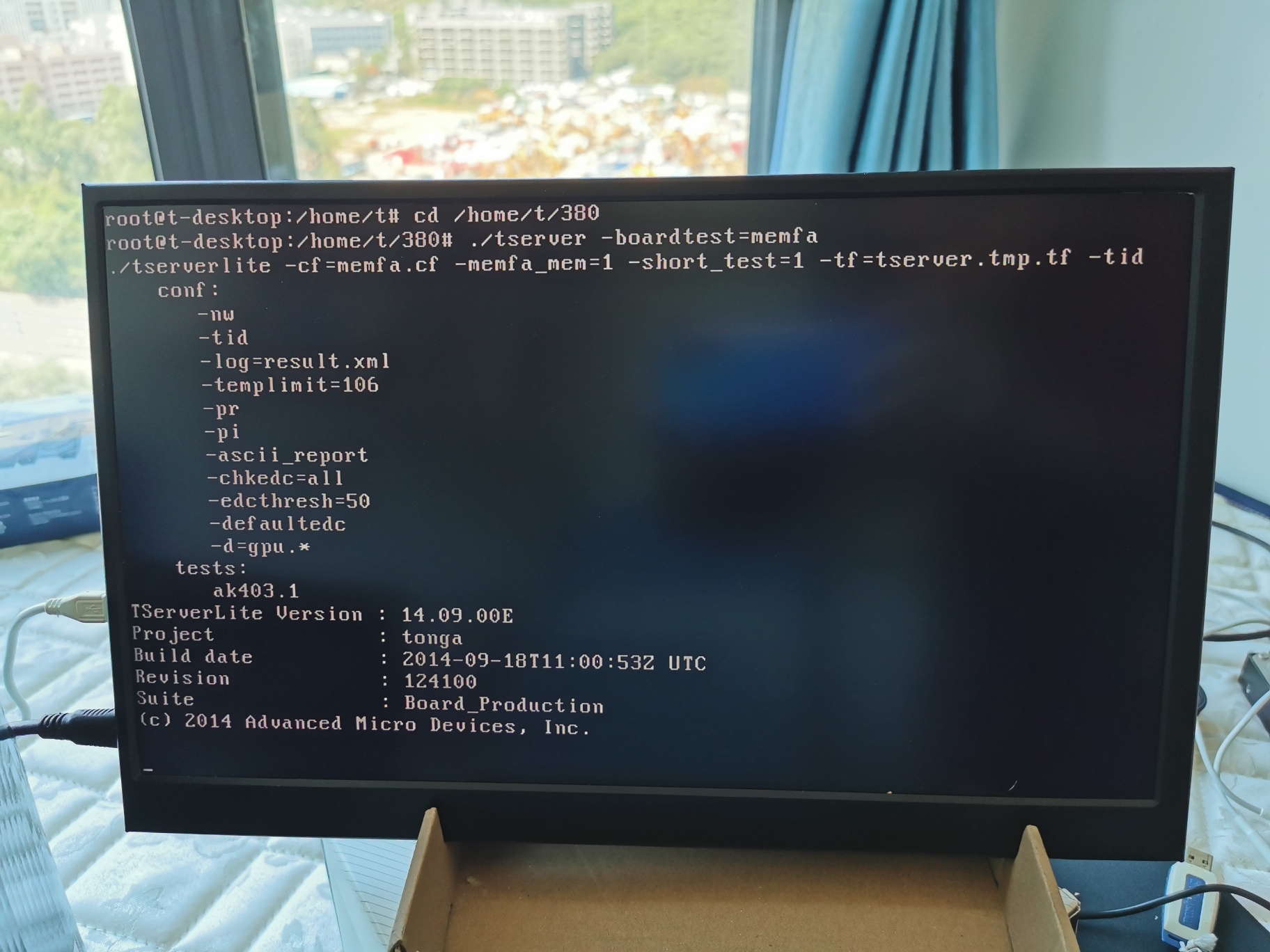

发表于 2021-5-17 20:54:06 来自迅维网APP | 只看该作者 �
软件测不了咋回事呀,到这就卡住不动

发表于 2021-5-20 19:48:32 来自迅维网APP | 只看该作者 �
爱猫咪的小脑斧 发表于 2021-05-17 20:54
软件测不了咋回事呀,到这就卡住不动
多等一下 结果就出来了

发表于 2021-5-20 20:17:53 | 只看该作者 �
注意一下电源功率,低于450W额定功率,Tserver会认不到卡,卡在你那个画面
点评
我电源是750w的  详情 回复 发表于 2021-5-21 11:05

有一个三脚mos管没电压,并排旁边那个mos管只有一个12v  详情 回复 发表于 2021-5-21 11:08
感觉会不会是显存供电不正常  详情 回复 发表于 2021-5-21 11:06

发表于 2021-5-21 15:22:02 来自迅维网APP | 只看该作者 �

18#
发表于 2021-5-21 15:22:37 来自迅维网APP | 只看该作者 �
panchang 发表于 2021-05-20 19:48
多等一下 结果就出来了
一直等也没用就卡这里了
