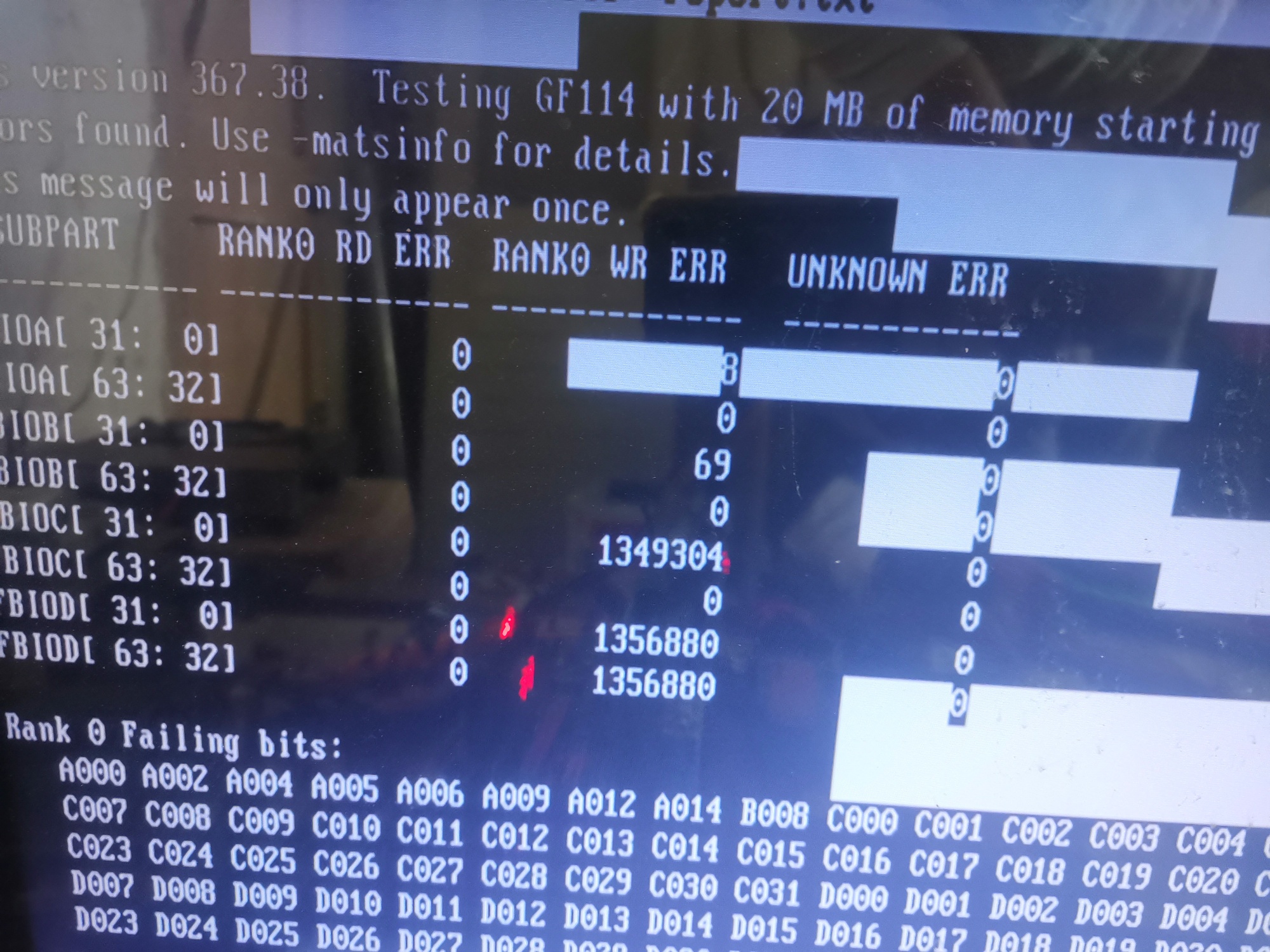

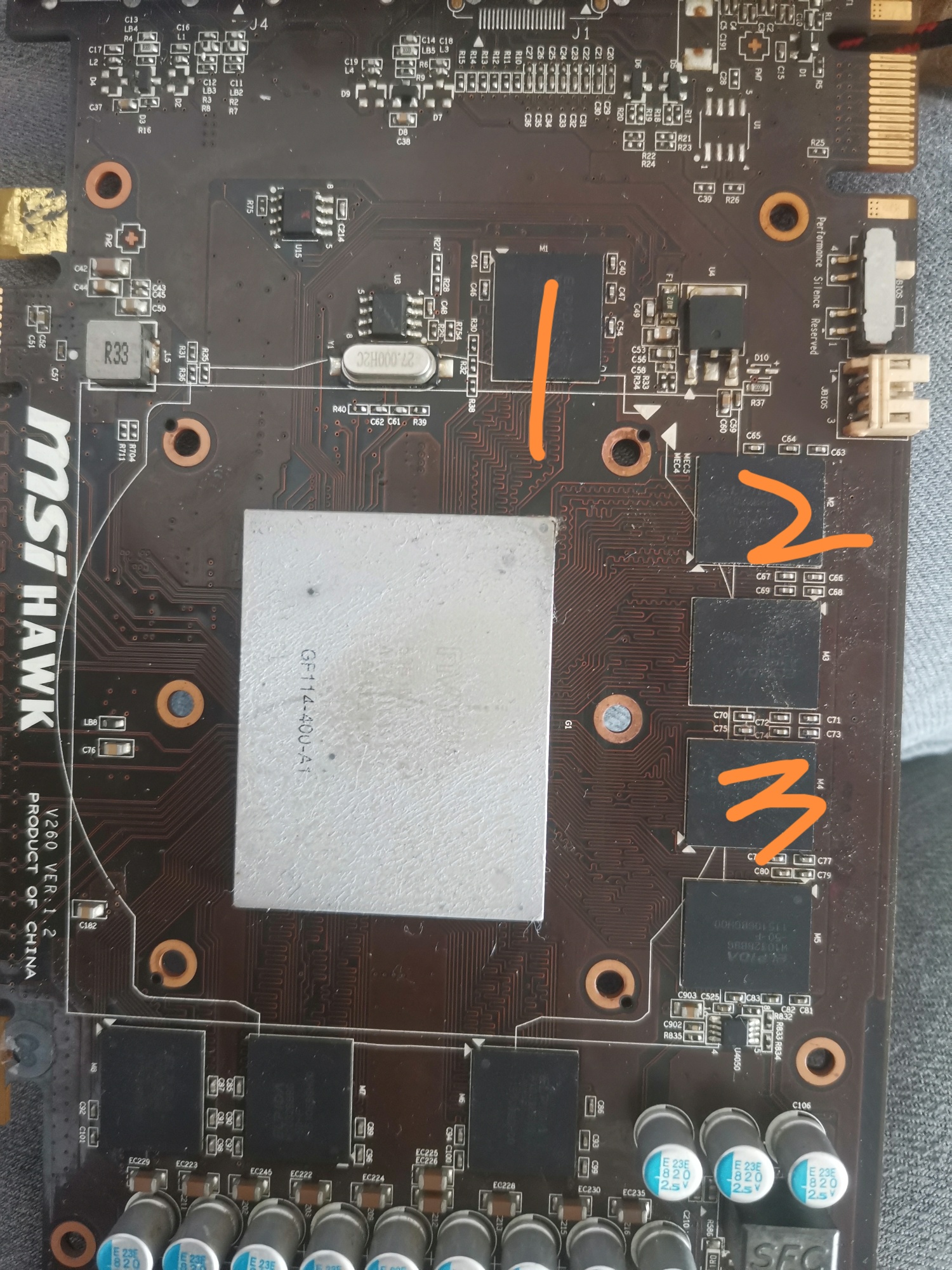

请教大佬是这些显存坏了吗
发表于 2021-5-6 07:41:31 | 只看该作者 回帖奖励 |倒序浏览 |阅读模式 �
请教大佬如图所示 位置正确吗

发表于 2021-5-7 04:29:22 来自迅维网APP | 只看该作者 �
逆时针数的,这个卡应该是核心的问题了

发表于 2021-5-6 10:29:29 | 只看该作者 �
应该是倒数123颗吧

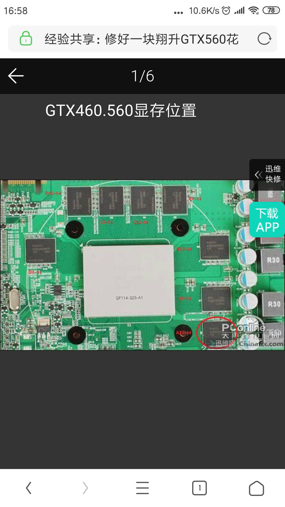

发表于 2021-5-6 09:50:01 | 只看该作者 �
不是~PCIE向上数,A高A低,B高B低.......你弄反了。还有这卡干核心吧,显存基本都看到坏的。要不你先拆核心打阻也行。

发表于 2021-5-6 09:41:47 来自迅维网APP | 只看该作者 �
3个严重的是不是图中123啊

发表于 2021-5-10 18:56:43 来自迅维网APP | 只看该作者 �
这个卡绝逼是核心问题,加焊吧

发表于 2021-5-10 06:44:17 来自迅维网APP | 只看该作者 �
1/2是对的,3是左边那颗。先直接更换倒数第三课看效果。

发表于 2021-5-10 12:36:51 来自迅维网APP | 只看该作者 �
嗯 谢谢大佬 为啥他们都说我反了
点评
A0A1通道是插槽对着人右边逆时针第一对,第一个高速32到60,二个低速0到32。  详情 回复 发表于 2021-5-10 12:45
回复 支持 反对
12#
发表于 2021-5-10 12:45:23 来自迅维网APP | 只看该作者 �
阿狸〃 发表于 2021-05-10 12:36
嗯 谢谢大佬 为啥他们都说我反了
