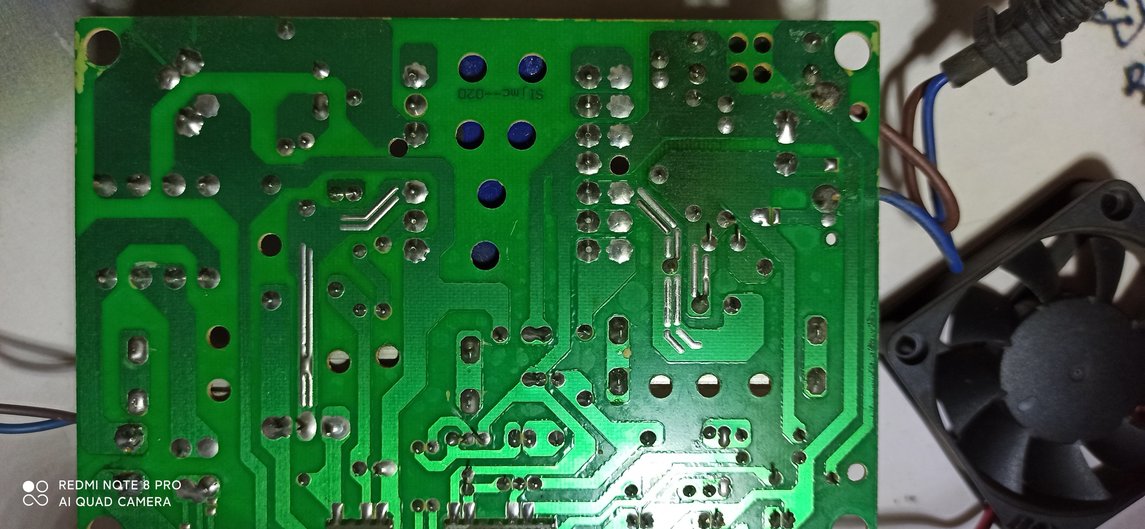

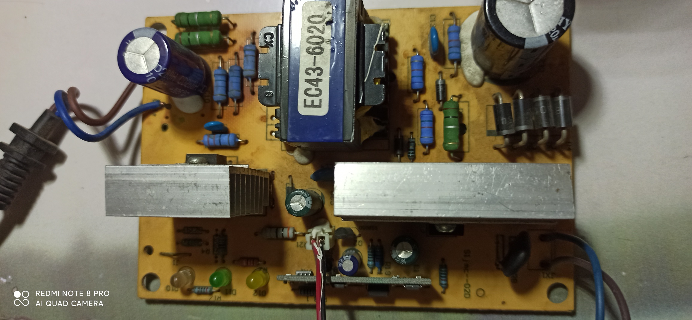

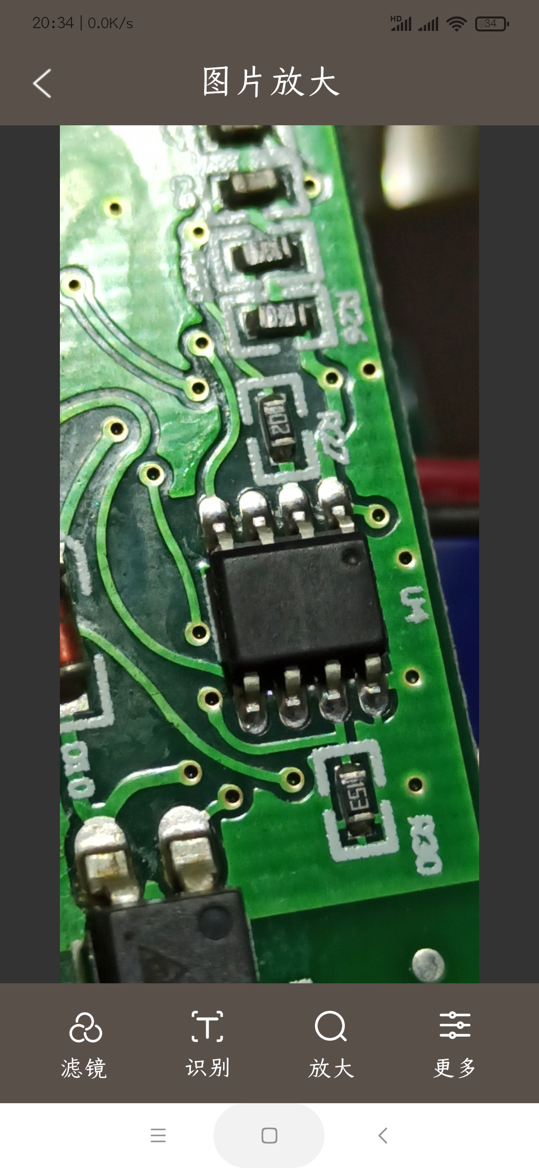

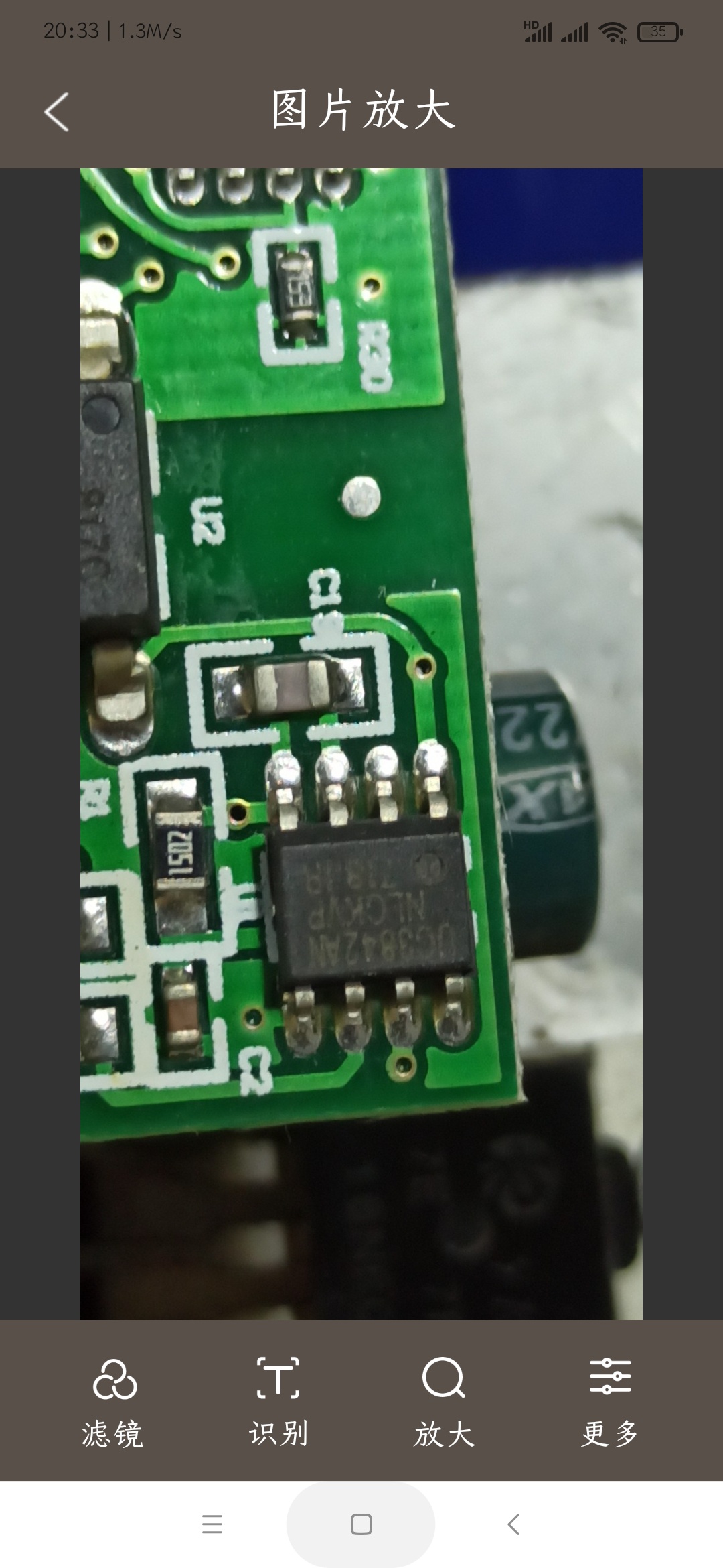

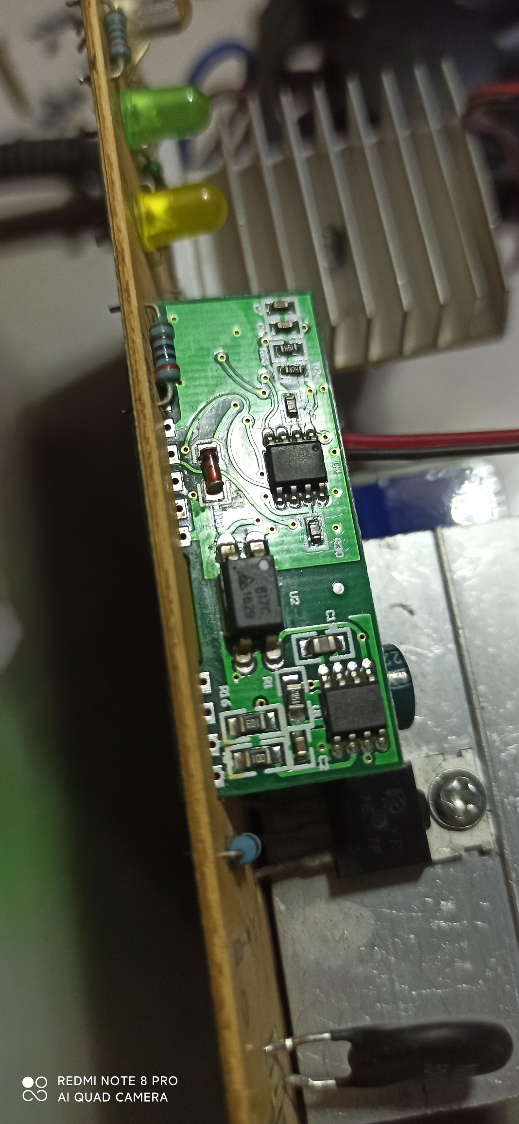

不知道那里坏了,充电器不转灯,但是显示再充电!

首先检查输出滤波电容,其次检查电流取样电阻

检查电流取样电阻...............
