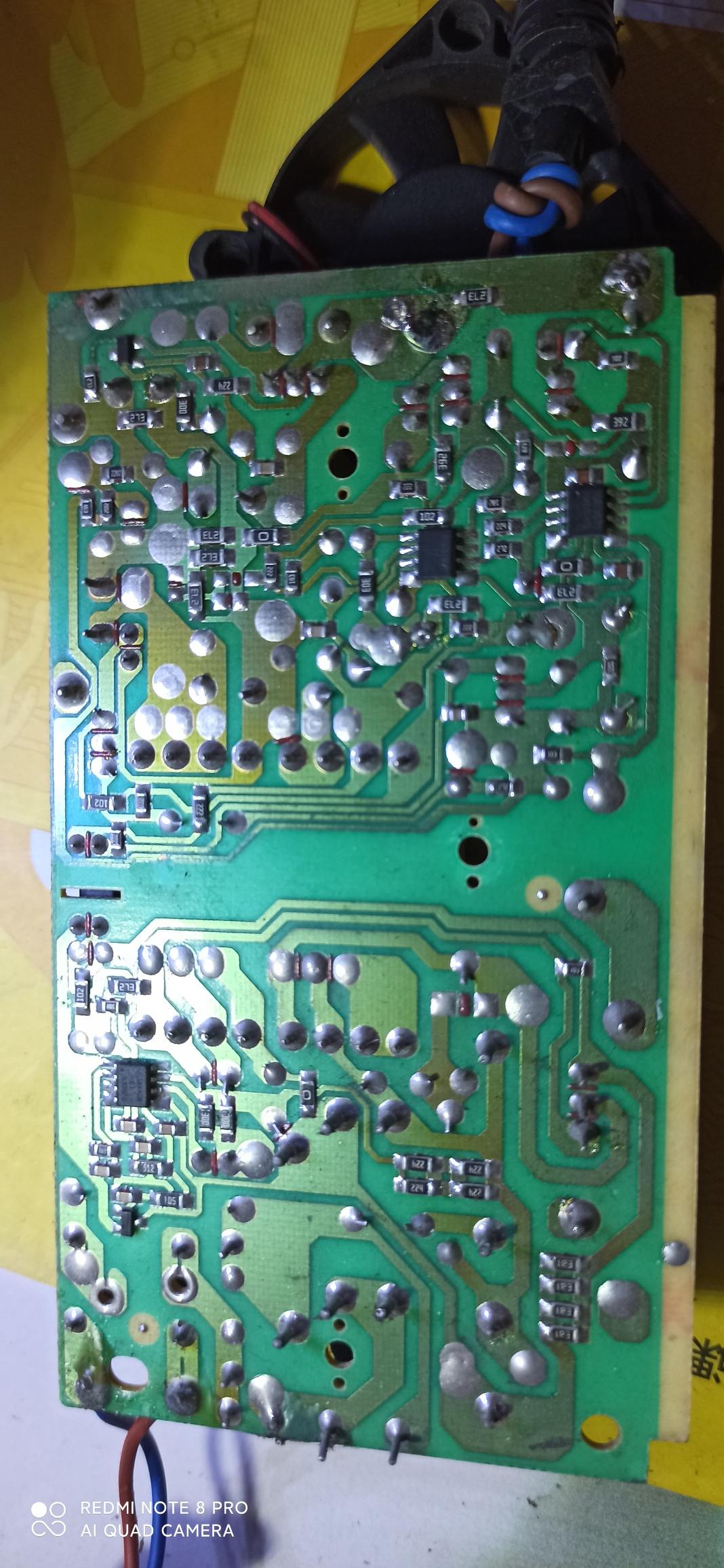

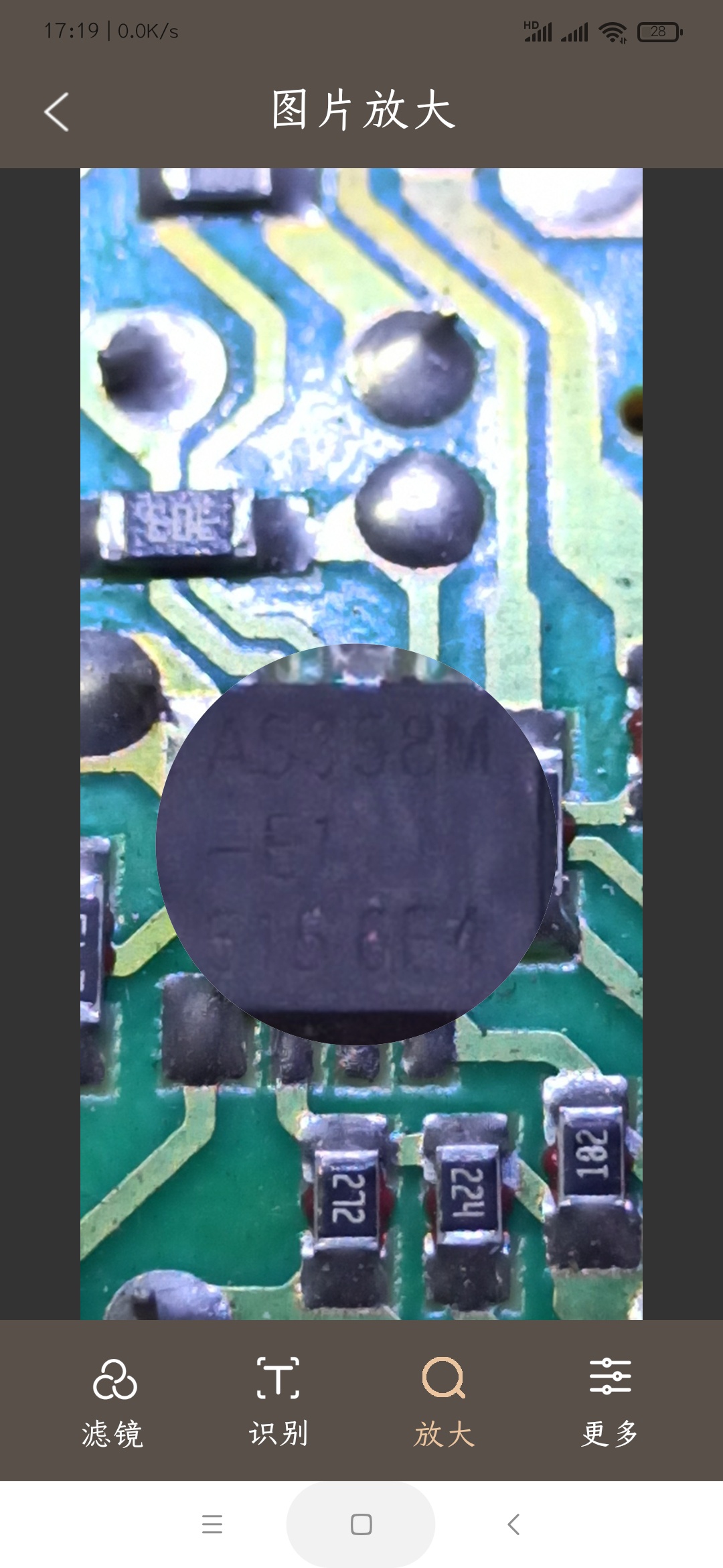

空载的时候有电压输出,接上负载以后就没有输出电压了,这是哪门子的问题?输出保护吗?芯片3844+lm358

难道是431问题???

先查一下3844的7脚的外接元件...........

哦,但是3844的,7脚,8脚电压正常呀  详情 回复 发表于 2021-4-22 22:30

那其次级端的大滤波电解上的电压有没有?
