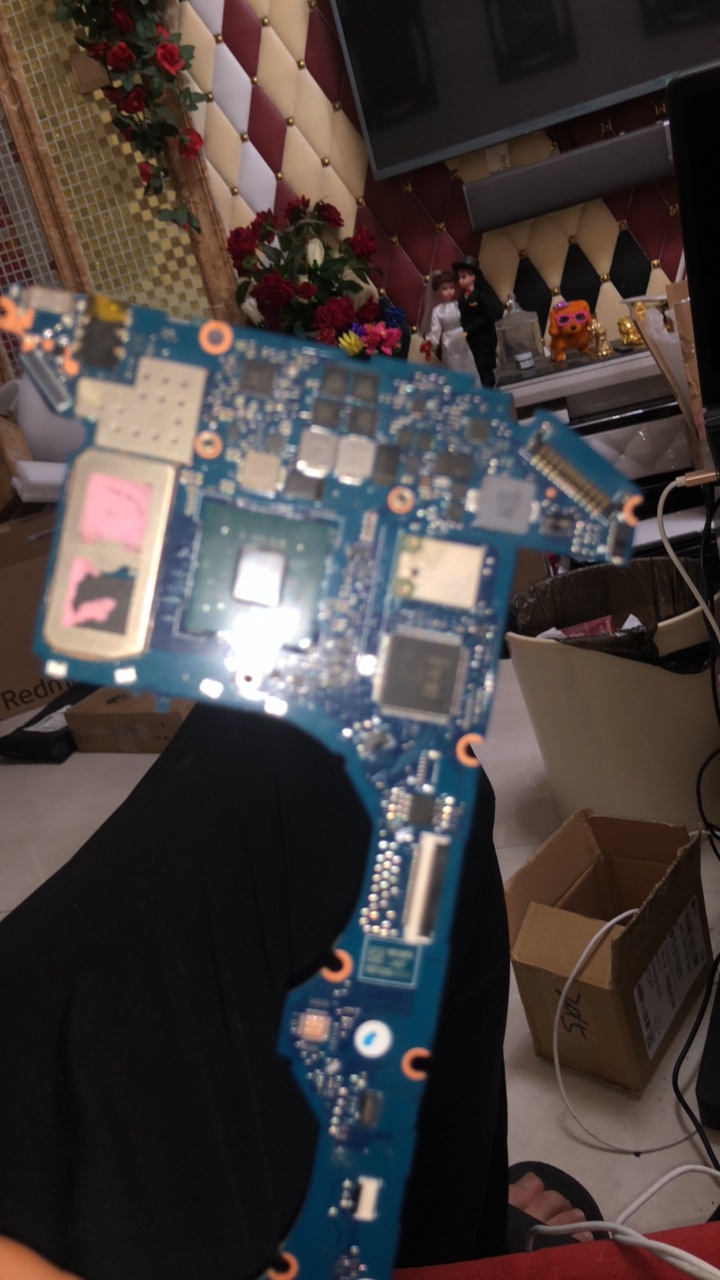

哪位同仁在修华为WRTB-WFH9L,帮忙看一下这四个电阻分别是多大的,还有右边两个电阻下面掉的是什么、右边两个电阻是不是和下面的线相连,长期等回贴,机器进水,现在插电能开机进系统,电池0%不充电

tongyujian 发表于 2021-6-30 18:55
掉的是电容,线和下面相连的
你确定是电容不是电阻吗,兄弟

发表于 2021-6-30 18:55:15 来自迅维网APP | 只看该作者 来自: 上海 来自 上海
掉的是电容,线和下面相连的

发表于 2021-4-25 09:33:48 来自迅维网APP | 只看该作者 来自: 上海 来自 上海
可以找找芯片的引脚定义

发表于 2021-4-20 10:40:21 | 只看该作者 来自: 江苏 来自 江苏
rimnmgds 发表于 2021-4-19 22:55
dfu你把板子整个拍一下
还有版号,我看看跟我修这个一样吗?
和这个一样的

发表于 2021-4-19 21:46:42 | 只看该作者 来自: 上海 来自 上海
应该是个电容

发表于 2021-4-19 22:55:13 来自迅维网APP | 只看该作者 来自: 云南昆明 来自 云南昆明
dfu你把板子整个拍一下
还有版号,我看看跟我修这个一样吗?

发表于 2021-7-1 16:06:12 来自迅维网APP | 只看该作者 来自: 上海 来自 上海
确定是电容,而且是重要电容,要补回去的,我正在修同款机型
能量一下掉的电容上面的4个电阻是多大的吗,谢谢

发表于 2021-7-3 11:10:11 来自迅维网APP | 只看该作者 来自: 广东深圳 来自 广东深圳
兄弟礼拜一我帮你看下图纸,告诉你

发表于 2021-7-3 13:07:00 | 只看该作者 来自: 江苏 来自 江苏
三级管的钳位 发表于 2021-7-3 11:10
兄弟礼拜一我帮你看下图纸,告诉你
好的,谢啦

发表于 2021-7-5 22:25:17 来自迅维网APP | 只看该作者 来自: 广东深圳 来自 广东深圳
给你看了一下82k,100k,10Ω,10Ω,你说的空的哪个在俩10Ω下面,这个电容是没装料的不用管

发表于 2021-7-6 09:11:12 | 只看该作者 来自: 江苏 来自 江苏
这个图纸哪里有呀

发表于 2021-7-6 18:30:55 来自迅维网APP | 只看该作者 来自: 广东深圳 来自 广东深圳
heerw 发表于 2021-07-06 09:11
这个图纸哪里有呀
想开图纸就进华为上班吧,想拥为己有只有吃牢饭的份
