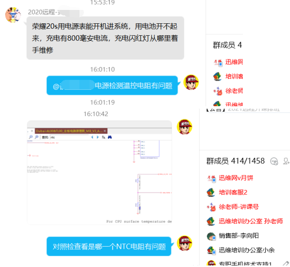

标题: 荣耀20s用电源表能开机进系统,用电池不行,充电有800毫安电流充电闪红灯,咋回事? [打印本页]
作者: 迅维培训    时间: 2021-4-12 10:20
答:图纸电源检测温控电阻有问题对照检查看是哪一个NTC电阻有问题。
