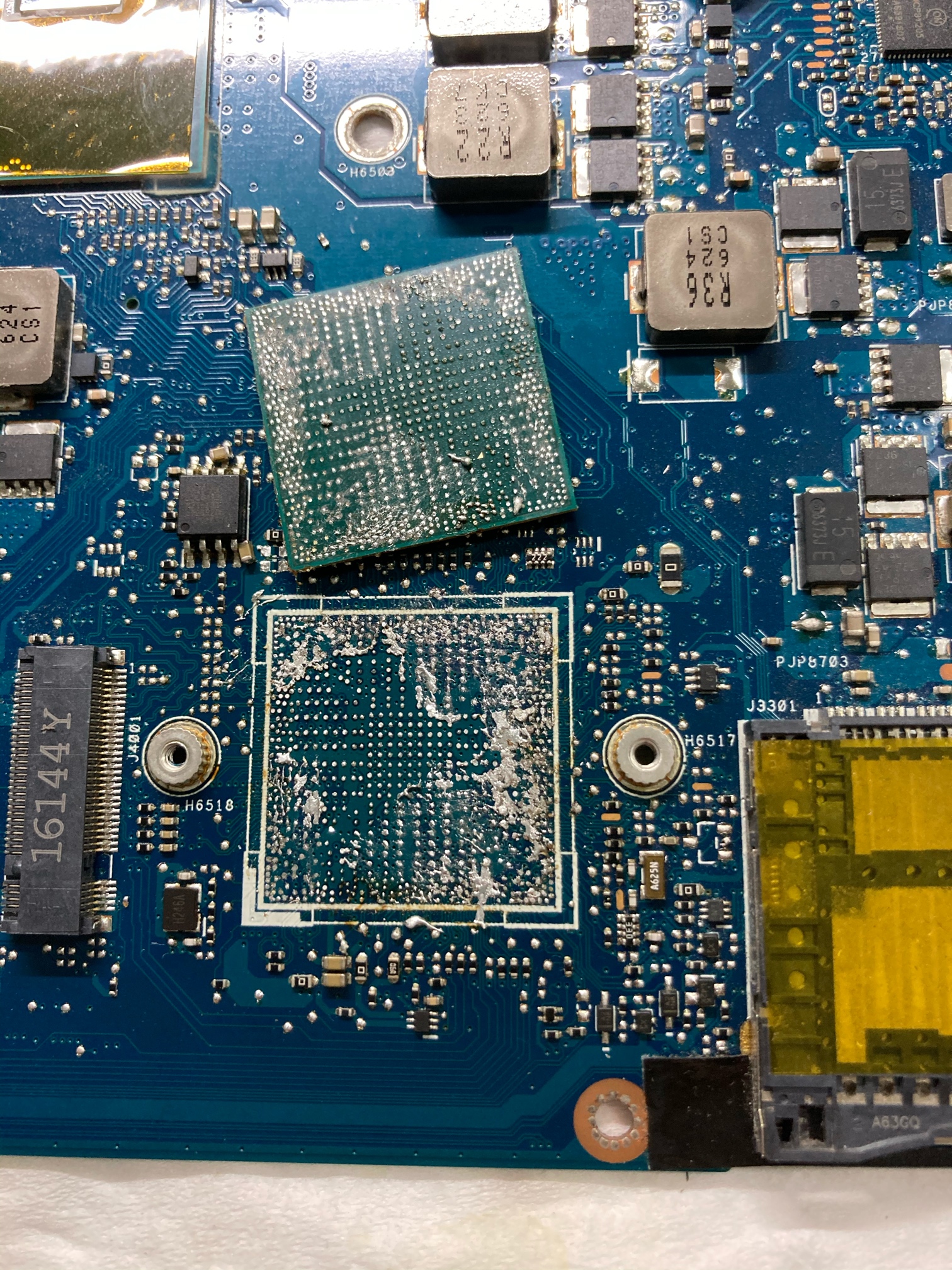

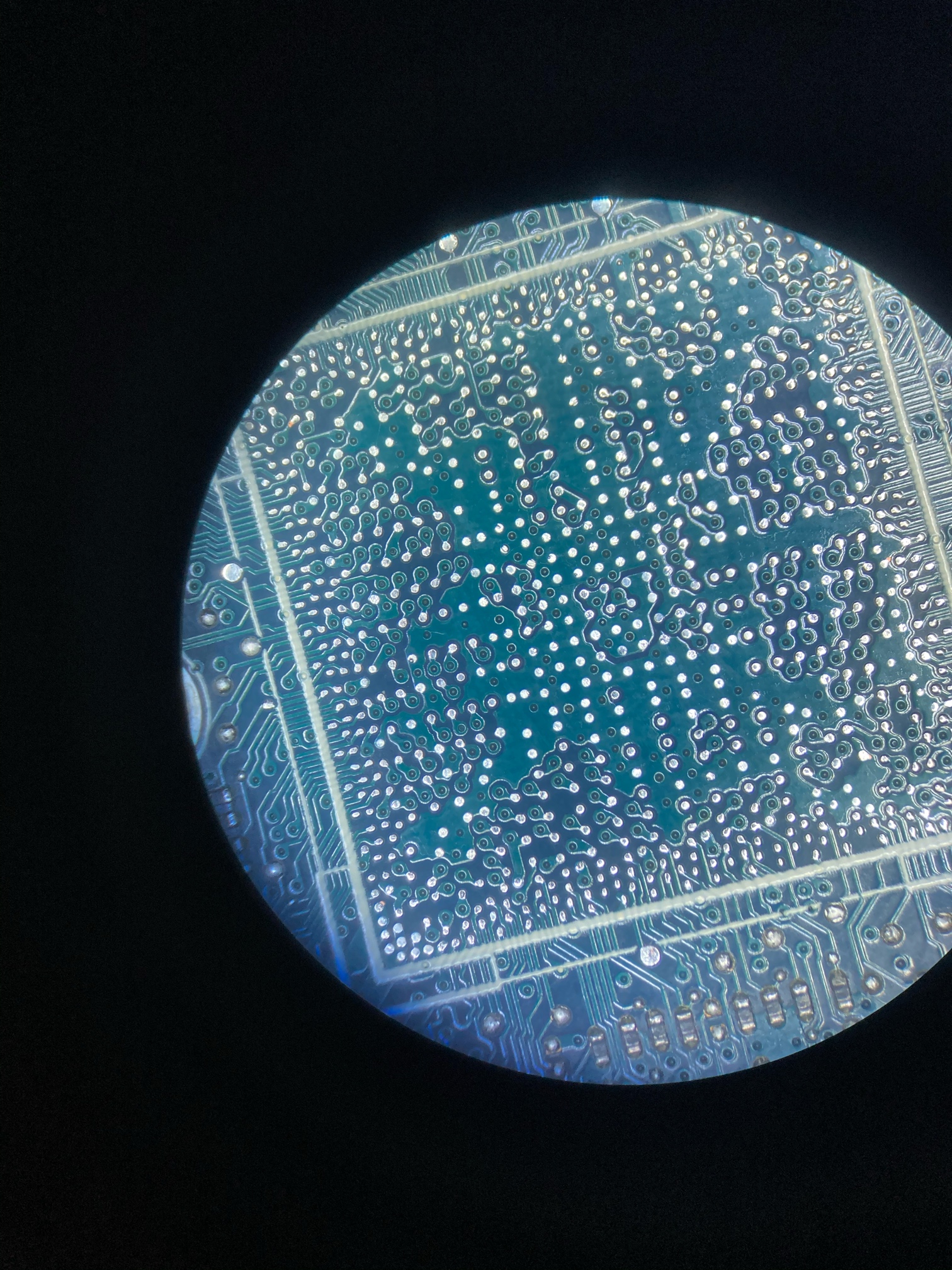

06年的电脑,南桥(vt8237r)开机有时无反应,用手按着南桥可以开机,于是决定拆南桥植珠重焊。工具只有烙铁与热风枪。
先把主板放电陶炉上,电陶炉调到200W,把测温仪探头放电陶炉加热面板上,当温度达120摄氏度时,用热风枪从芯片上面加热。把热风枪装上28*28毫米的风嘴,温度调到260摄氏度,风速6,并把测温仪的BGA探头放南桥边缘下面测温,当测温仪温度达到250时用镊子提开南桥,先用烙铁清理焊锡,再用吸锡带吸收走残锡。
接下来把南桥芯片植好锡珠
再用与拆焊一样的方法把南桥芯片焊接上去,注意一定要对齐芯片的定位线,不同的是我买的锡珠是有铅的,热风枪温度只调到250,测温仪测得芯片底部温度230就可停止了。焊好后如图。
最后试机,跑FF,OK!

诊断卡显示FF,不是报错吗?
作者: 洞口谢师傅    时间: 2021-4-3 16:08

问题是你电陶炉那么大的面积,主板怎么放上去的,不得整个主板都加热了吗?而且主板下面有一些引脚什么的顶在下面你也加热不到啊
