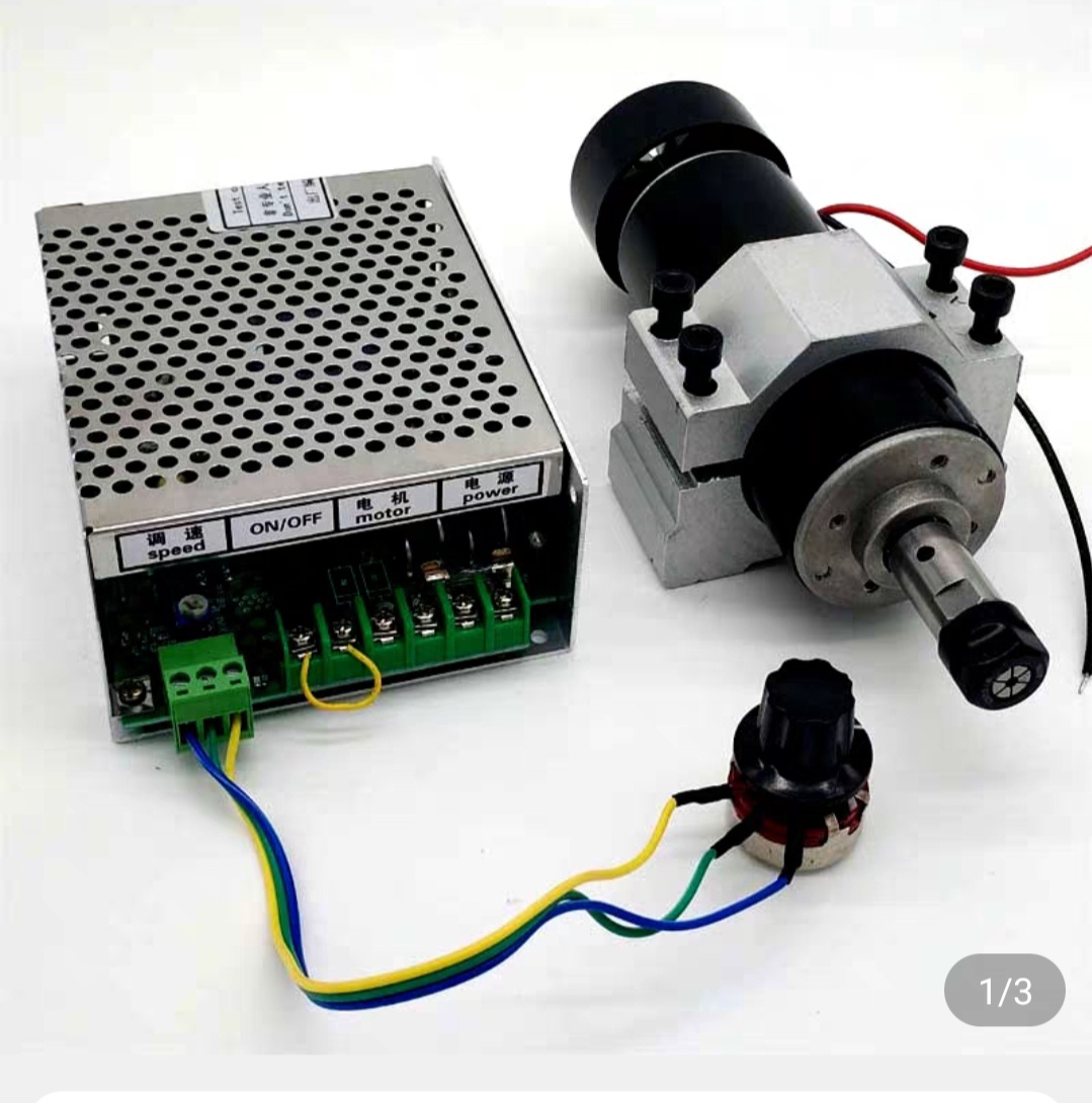

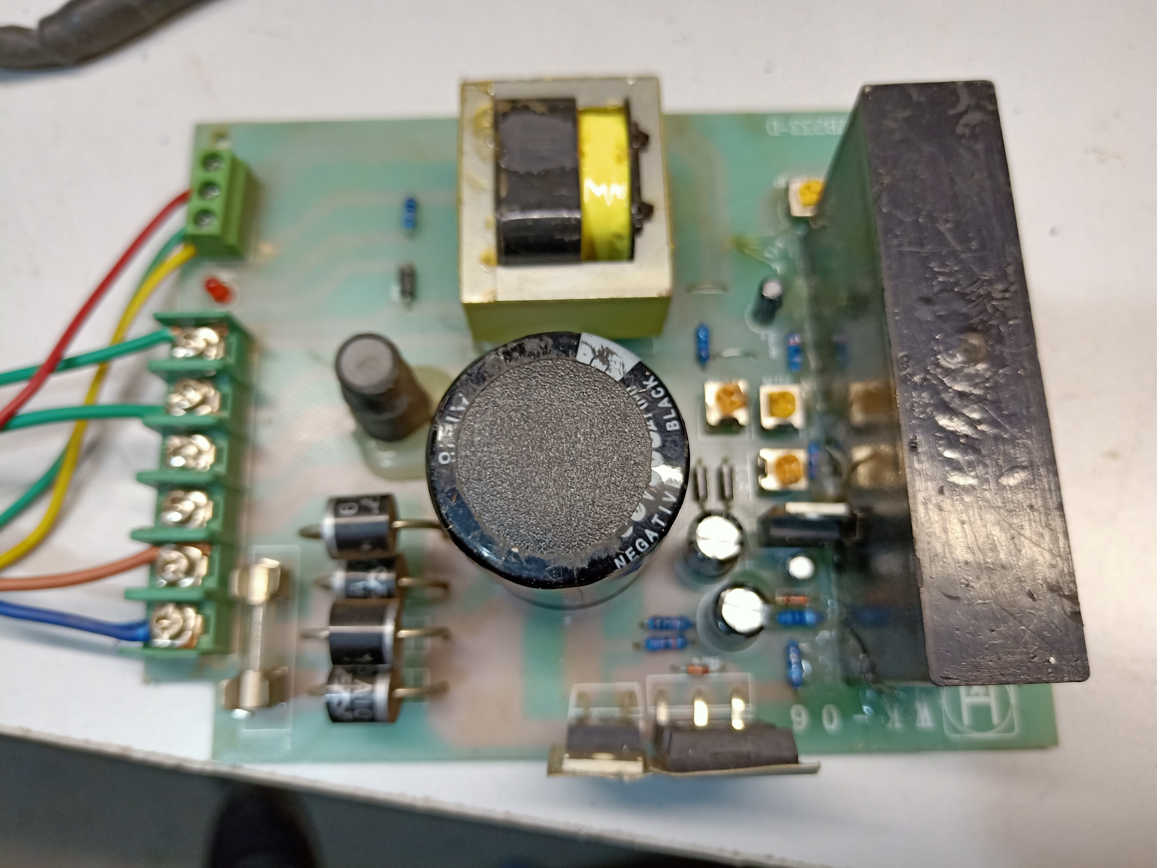

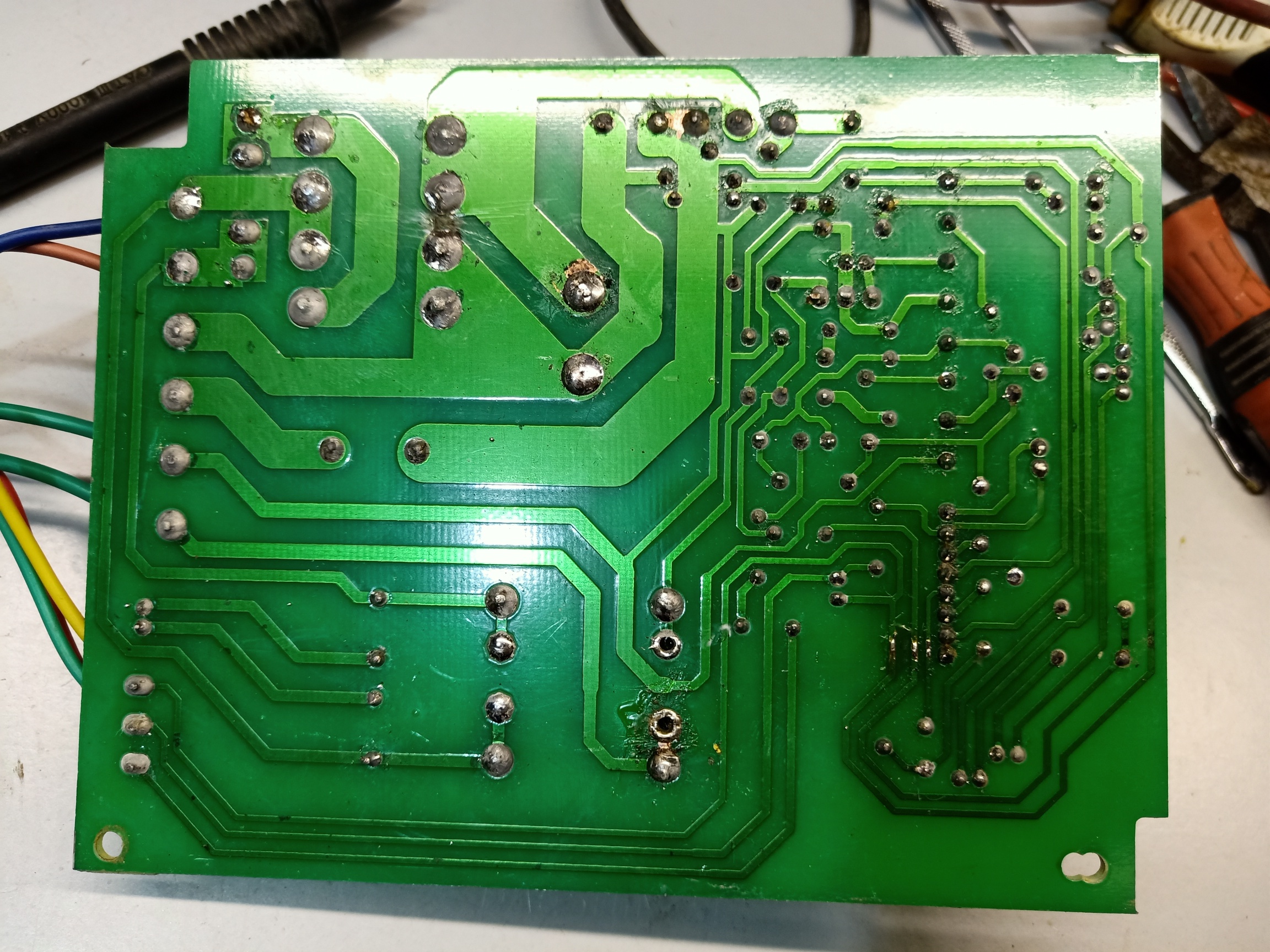

主轴调速电源输出时有时无,请教下应该检查那部分电路
发表于 2021-3-23 14:45:44 | 只看该作者 回帖奖励 |倒序浏览 |阅读模式 �
输出0-100v直流,按电源开关主轴有轻微抖动,就是不能正常转动

没多少元件,可以自己跑个图,画出来就好分析了

13#
发表于 2021-3-29 19:00:29 | 只看该作者 �
什么数据都不提供的吗?按启动时,电机线端子多少V电压啊?
回复 支持 反对
14#
发表于 2021-3-29 19:03:08 | 只看该作者 �
两个管子,应该是一个二极管一个场效应管,启动时测场管的G极电压,最好能测波形

17#
发表于 2021-3-30 10:30:25 来自迅维网APP | 只看该作者 �
简单的pwm直流调速?
点评
就是pwm调速  详情 回复 发表于 2021-3-30 20:07
回复 支持 反对
18#
发表于 2021-3-30 20:07:53 来自迅维网APP | 只看该作者 �
virginlulu 发表于 2021-03-30 10:30
简单的pwm直流调速?
就是pwm调速

电位器换了试试,可能就好了,这东西爱坏。
