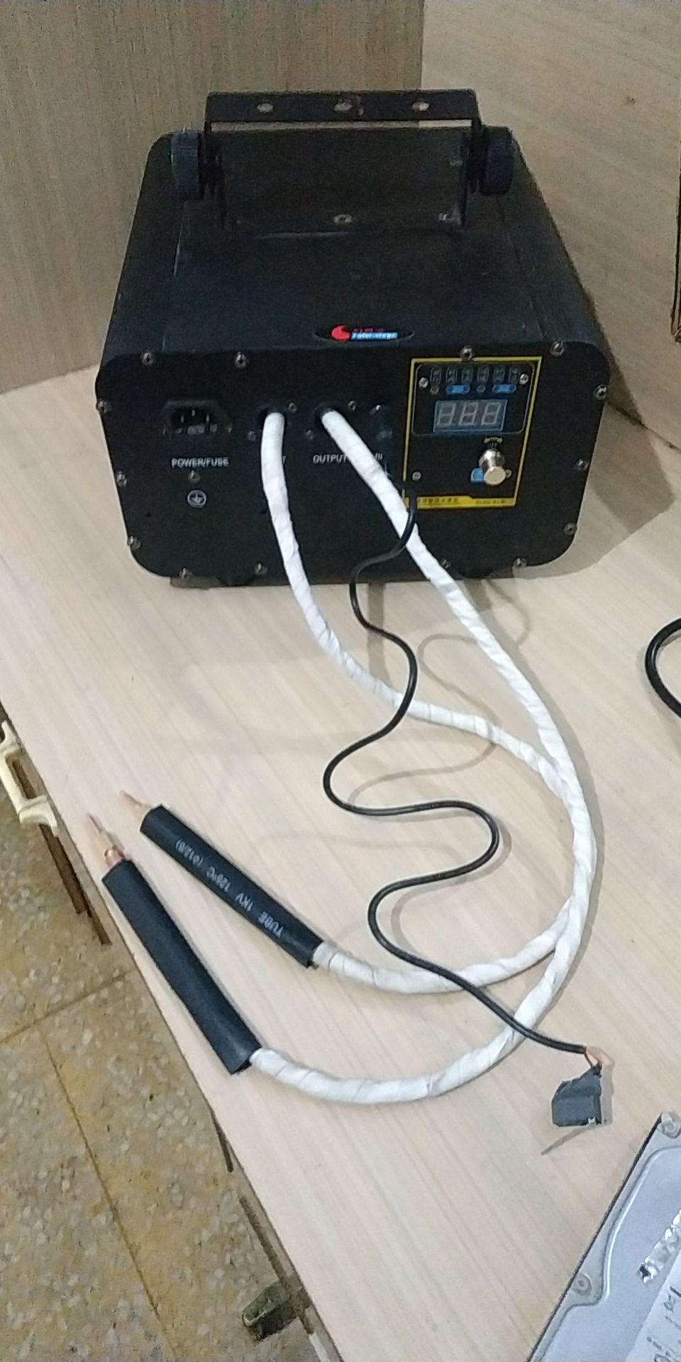

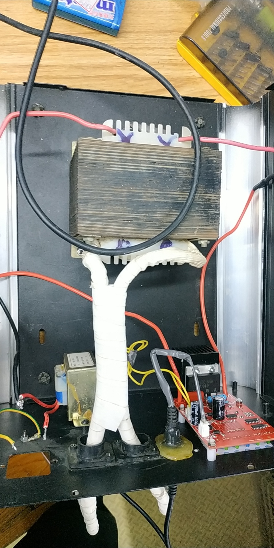

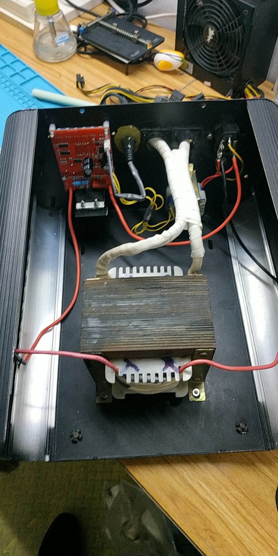

闲来无事,搜索各种垃圾破烂,做了个电池点焊机,欢迎来喷
1.主变压器是从街机游戏机里拆出来的220V隔离变压器220V输入220V输出,拆掉次级。
2.次级线是从厂房找的外皮酥脆了的四芯电缆,去掉外皮拧成一股,套上黄腊管,缠绕4圈,电压3.8V左右。
3.220V转10V交流变压器从破音响中获得,给控制板供电。
4.外壳为坏掉的老式歌厅灯,去了内脏。
5.购买双脉冲板25平方点焊笔。

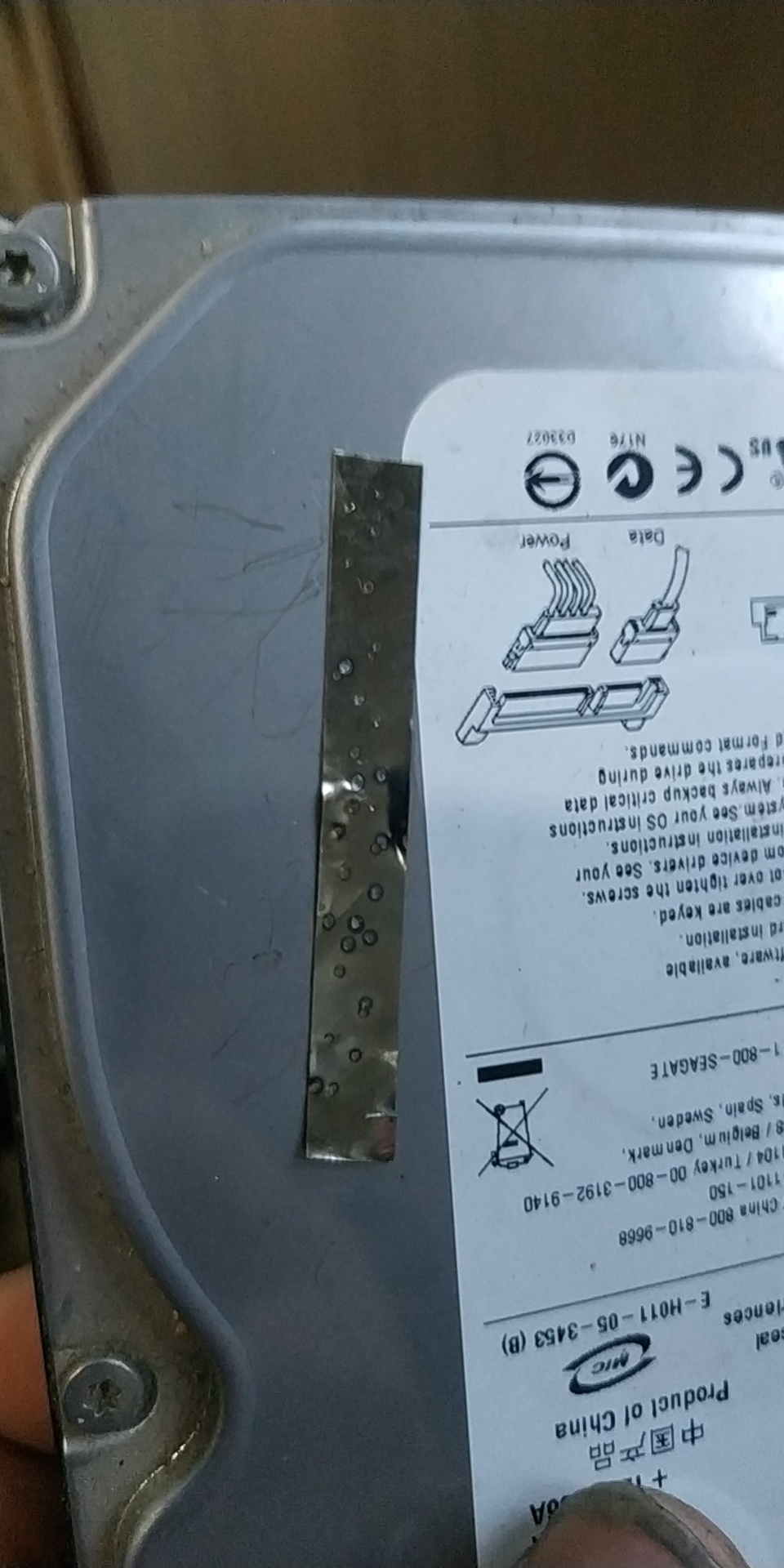

点个18650足够了,效果不错!

我也在制作中,700w的微波炉变压器,功率有点低
点评
用格兰仕微波炉800W的  详情 回复 发表于 2021-2-19 20:37
一开始我也是找的微波炉,铝线。主要问题是我拆除次级时一锤子砸断初级。。。。。所以另外找的这个铜的隔离变压器  详情 回复 发表于 2021-2-16 23:00

my1048 发表于 2021-02-19 20:37
用格兰仕微波炉800W的
还是要加个控制,凭感觉很容易融化
