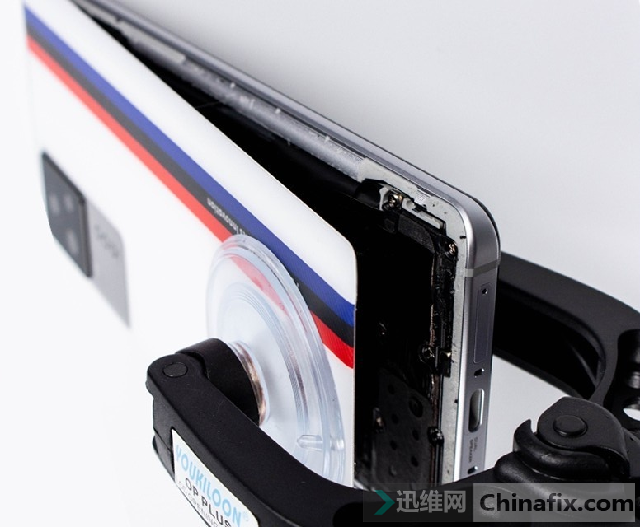

  加热后,使用吸盘吸住背壳下部,拉出缝隙后拆下玻璃背板。

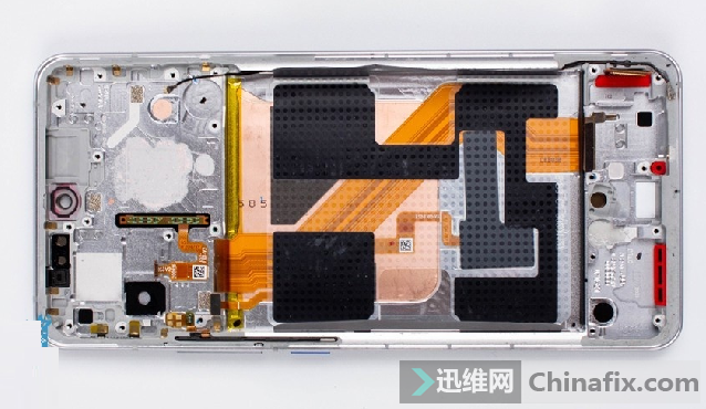

  iQOO 7机身背壳内部的居中位置和后置摄像头部分都配置有缓冲泡绵,并且散热膜覆盖了机身内部的大部分位置,机身上下两个部分也分别设计有缓冲泡绵。

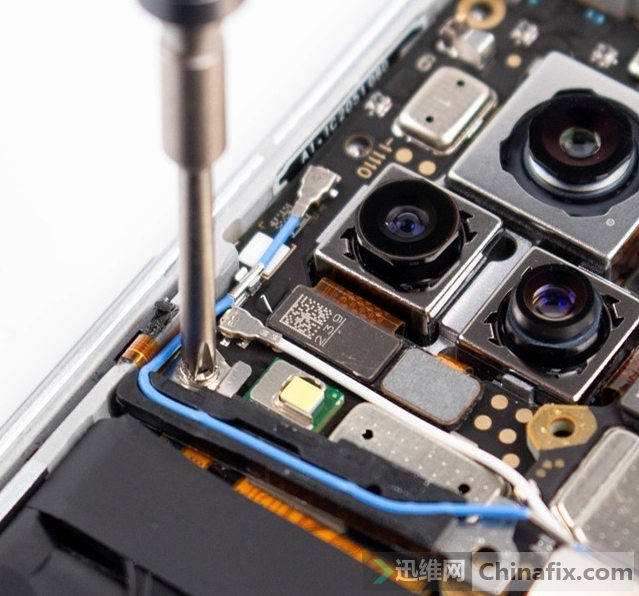

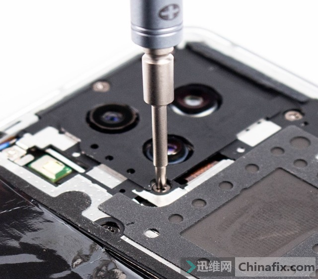

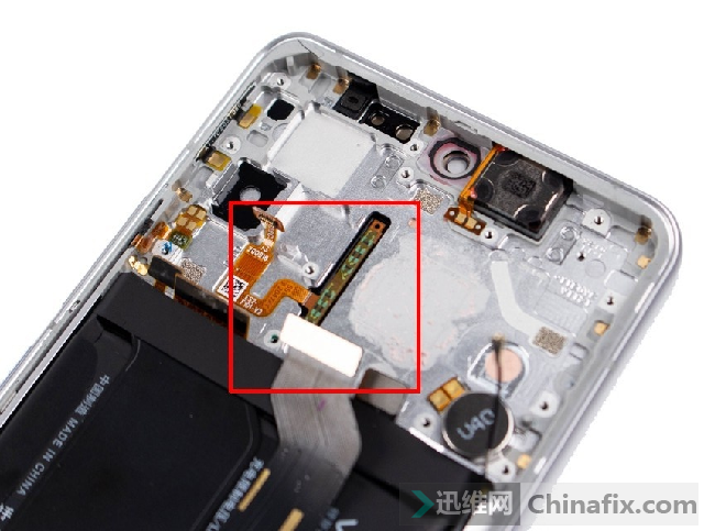

  iQ00 7采用了常规的三段式内部构成:主板、电池、副板,下面先拆下主板盖板。

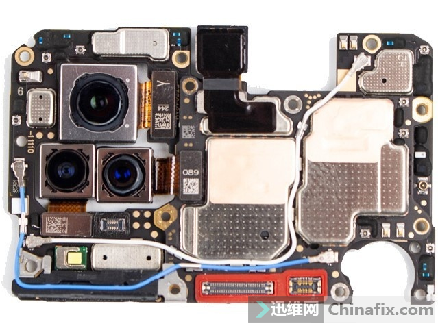

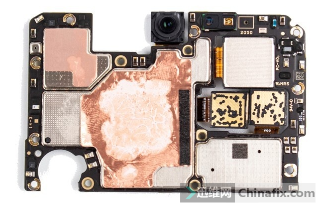

  继续拆卸主板,主板一览。

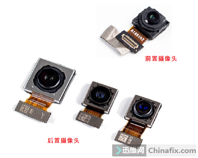

  前置摄像头像素:1600万型号:S5K3L6
  后置三颗摄像头:
  主摄镜头:4800万像素IMX598支持OIS
  超广角镜头:1300万像素S5K3P92X
  长焦镜头:1200万像素S5K3L6

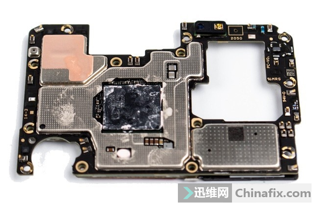

  主板正反面均采用了铜箔和硅脂加强散热。
  主板采用叠板设计,内置高通骁龙888处理器和三星LPDDR5 RAM,骁龙888采用三星的5nm制程工艺打造。
  屏下压感组件

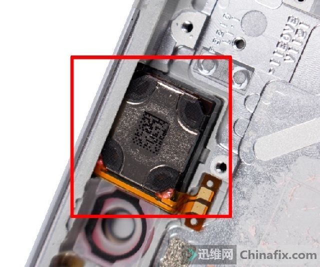

  听筒并集成了扬声器

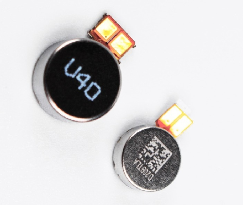

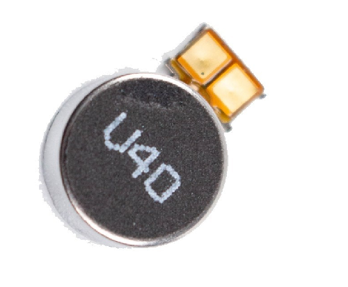

  iQOO 7采用了双路线性马达设计,图为上置Z轴线性马达。

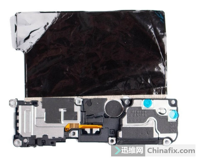

  底部扬声器

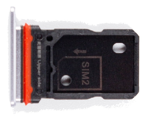

  SIM卡托采用双面卡槽设计,设计有防尘防水胶圈。得益于搭载了最新的高通X60基带,iQOO7支持双卡双5G功能,主卡和副卡都可以驻留5G网络。

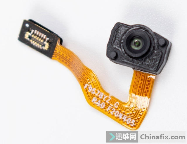

  用于屏下指纹识别的短焦摄像头
  下置Z轴线性马达
