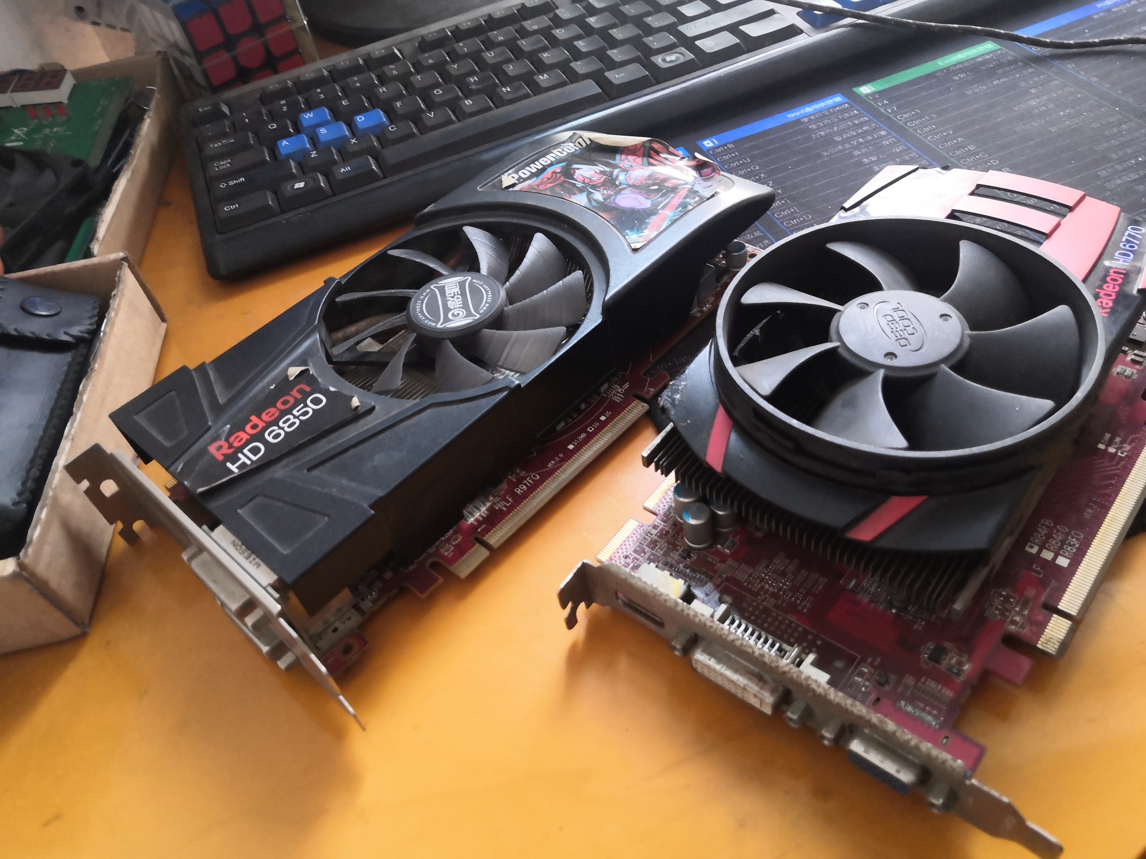

750显卡风扇响。
把这个挪上去。
原装扇叶,非常安静。
ab胶水粘上去。
一个字:静。

发表于 2020-12-12 14:51:44 | 只看该作者 �
你这个改的太漂亮了。
比原装的都好看。
我手里只有intel或者amd的扇叶。
只能用这2种改。哈哈

发表于 2020-12-12 14:40:56 | 只看该作者 �
有点丑啊,九州风神有款CPU扇子改显卡上还不错。

发表于 2020-12-14 19:58:13 | 只看该作者 �
乖乖,声音是不是会很吵
点评
不吵。比显卡自带风扇安静。 intel,AMD原装扇,是所有风扇里面,最牛逼的。 风扇电路板上,有主控,卓越的调速性能。 什么超频三,蝙蝠王,比起原装扇,简直弱爆  详情 回复 发表于 2020-12-16 16:15

推荐
发表于 2020-12-14 13:49:16 来自迅维网APP | 只看该作者 �
蓝线和黑线 接黑线,黄线接红线,是这样接吗
点评
对的。 蓝线是pwm调速线, 是否接地,可以酌情考虑。 如果噪音不大,可以悬空不管。 如果风噪很大,可以将pwm接地, 这样转速会降为最低,噪音基本为0.  详情 回复 发表于 2020-12-14 15:57

7#
发表于 2020-12-13 00:16:58 来自迅维网APP | 只看该作者 �
这样改有可能改变风的循环通道,散热效果要注意一下

9#
发表于 2020-12-13 09:01:44 来自迅维网APP | 只看该作者 �
只接了两根?

10#
发表于 2020-12-13 17:41:18 来自迅维网APP | 只看该作者 �
调速那个不接应该没事吧?
点评
看情况。有些不接,风扇转速很高,噪声比较大,把调速脚接地,转速降到最低,最静音。这个得测试。intel的,不接也行,噪音很小。amd的,一般要把pwm接地,不然就跟飞机一样响。  详情 回复 发表于 2020-12-14 11:08

12#
发表于 2020-12-14 11:08:34 来自迅维网APP | 只看该作者 �
绝世无双丶 发表于 2020-12-13 17:41
调速那个不接应该没事吧?

发表于 2020-12-16 16:15:32 | 只看该作者 �
3333456 发表于 2020-12-14 19:58
乖乖,声音是不是会很吵
不吵。比显卡自带风扇安静。
风扇电路板上,有主控,卓越的调速性能。
