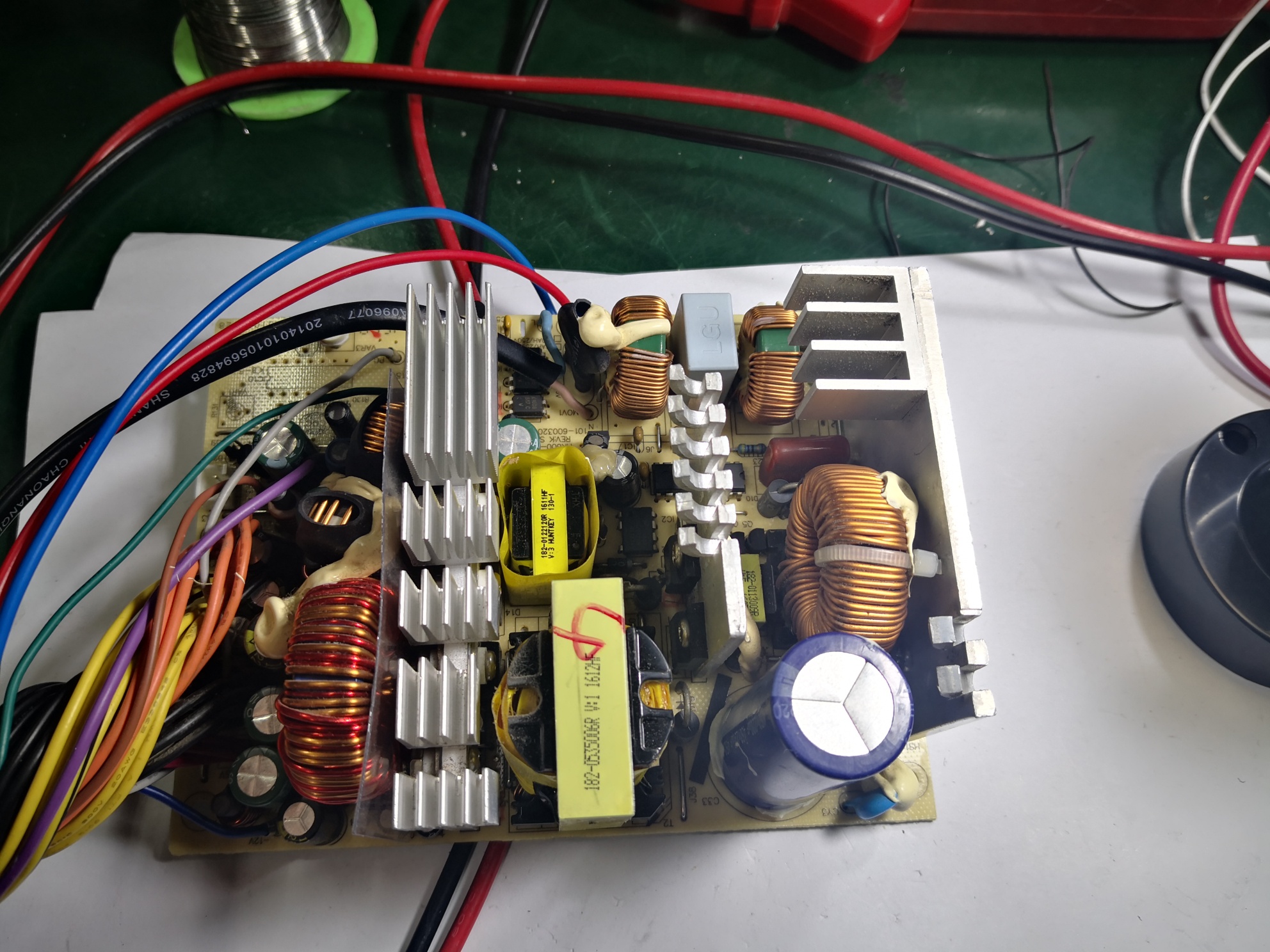

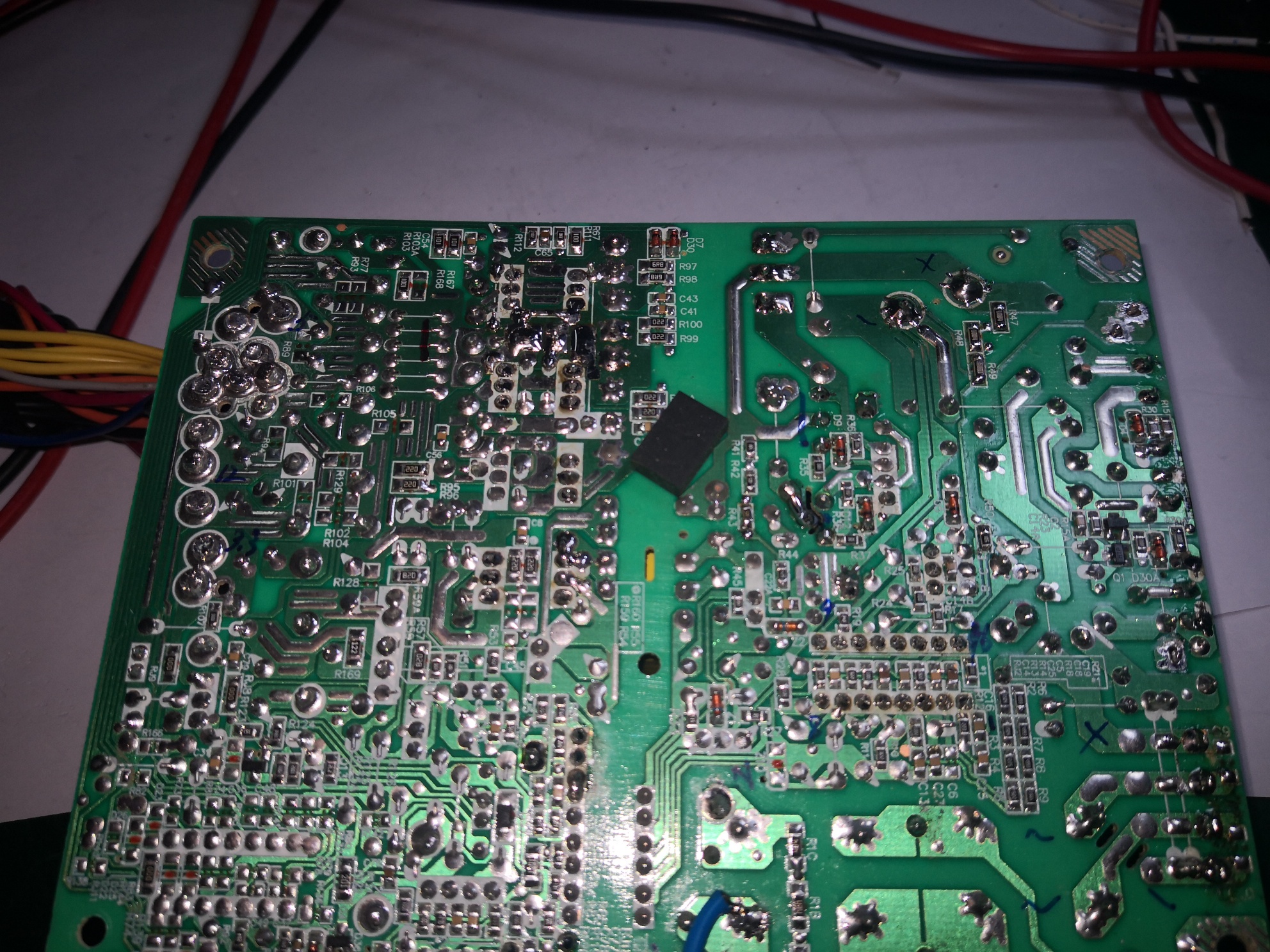

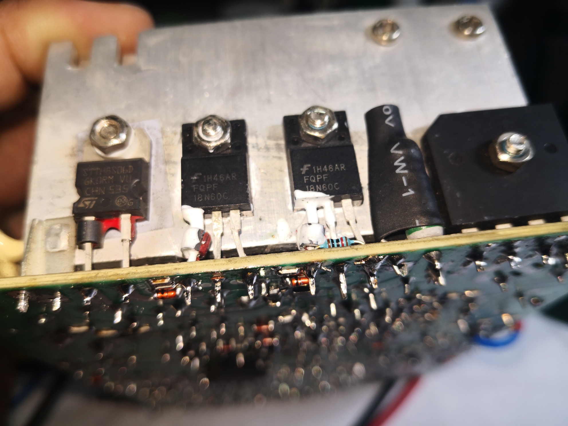

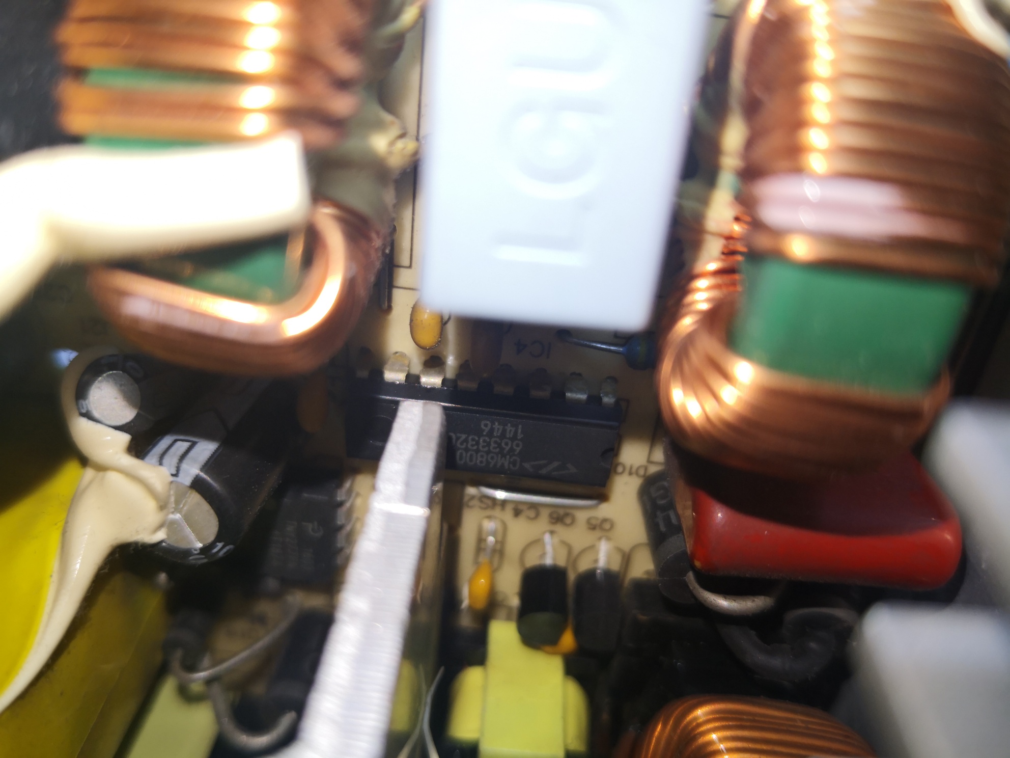

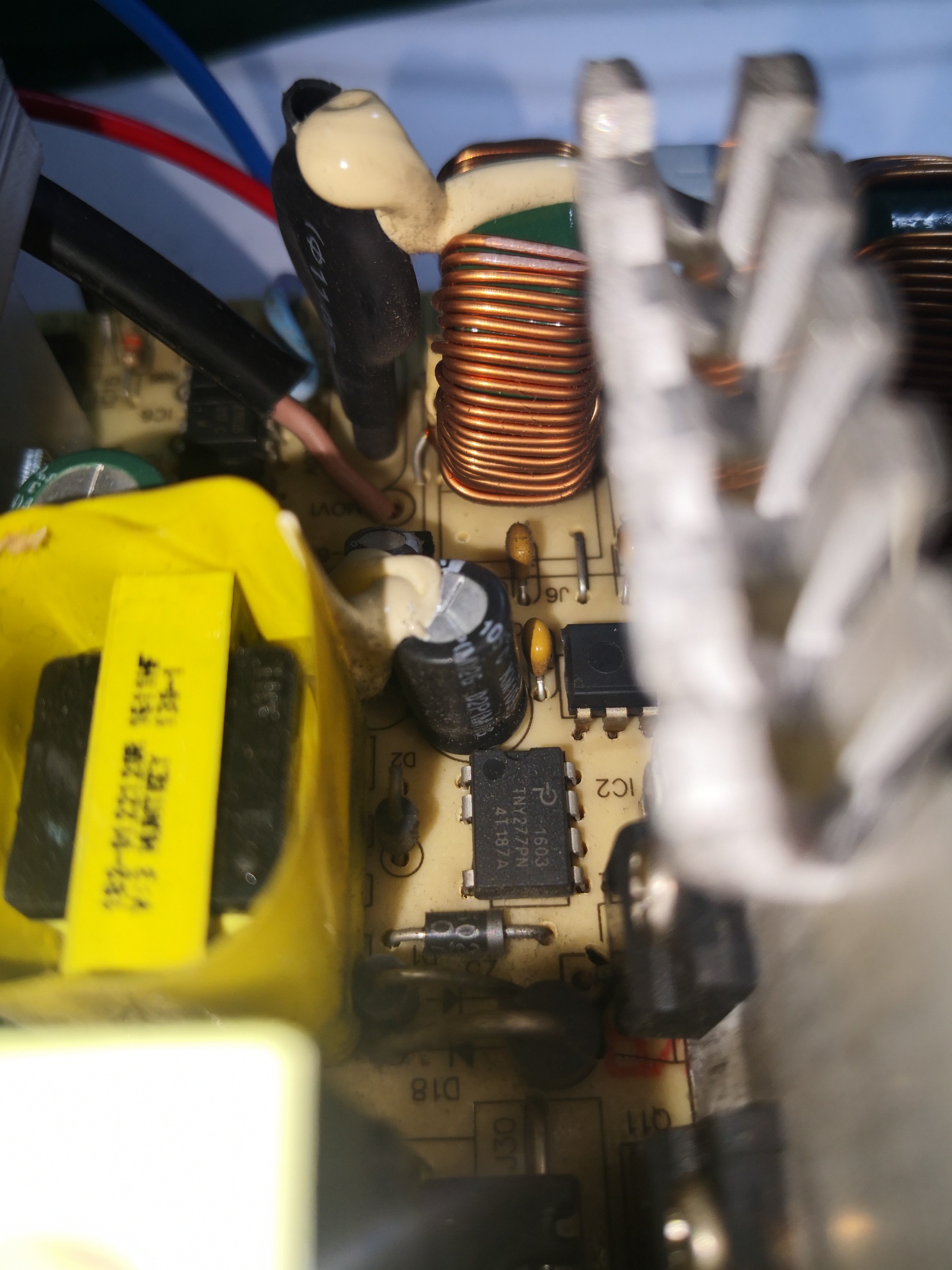

     拆机所见pfc  mos管其中一只已经炸裂,拆下检测另一只正常,拆下检测开关mos管也都正常,pfc部分的R30 、r15两个10欧姆贴片电阻断路,贴片小对管其中一只pnp三极管短路;更换所有损坏原件,串入100W灯泡接上负载插电灯泡一闪即灭。

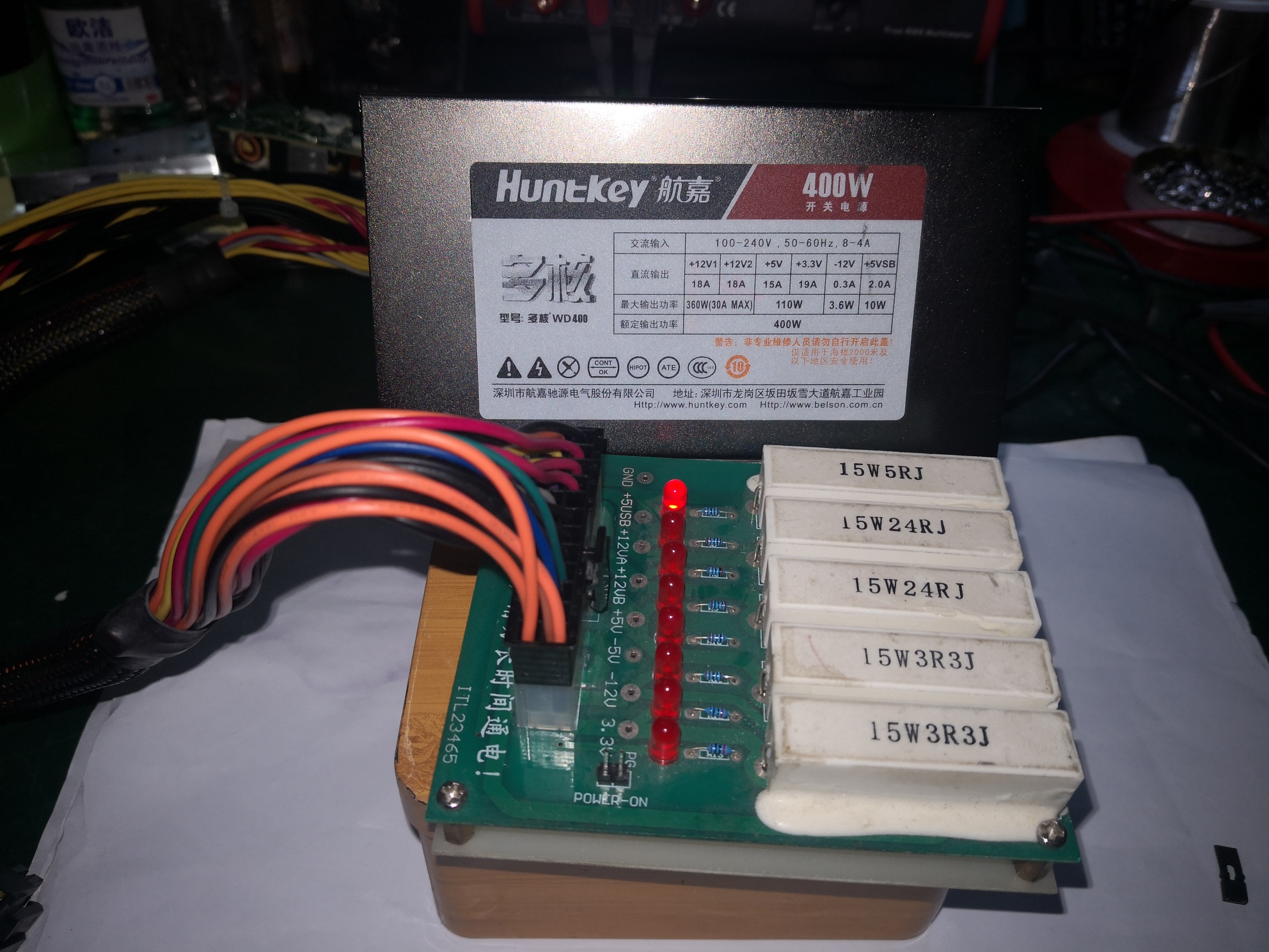

     测量大电容307v 、 +5vsb为4.99v 应该正常的,短接绿线开机  灯泡一直连续闪烁,各组电压均无输出,且此时灯泡亮度高,怀疑还有故障,没敢去掉灯泡试机。
     替换431、替换cm6800tx问题依旧,cm6800TX的15脚外接的几个1兆欧电阻都已经测量都是好的。后级输出的各二极管都已拆下测量过没发现有损坏的!接下来该怎么进行,有劳各位大神给个思路!

发表于 2020-12-11 20:57:17 来自迅维网APP | 只看该作者 �
记住修pfc电路最后测试短接绿线,串联灯泡闪,说明pfc应该正常了,拆了灯泡测试吧,pfc不是适合传统的串联灯泡维修了

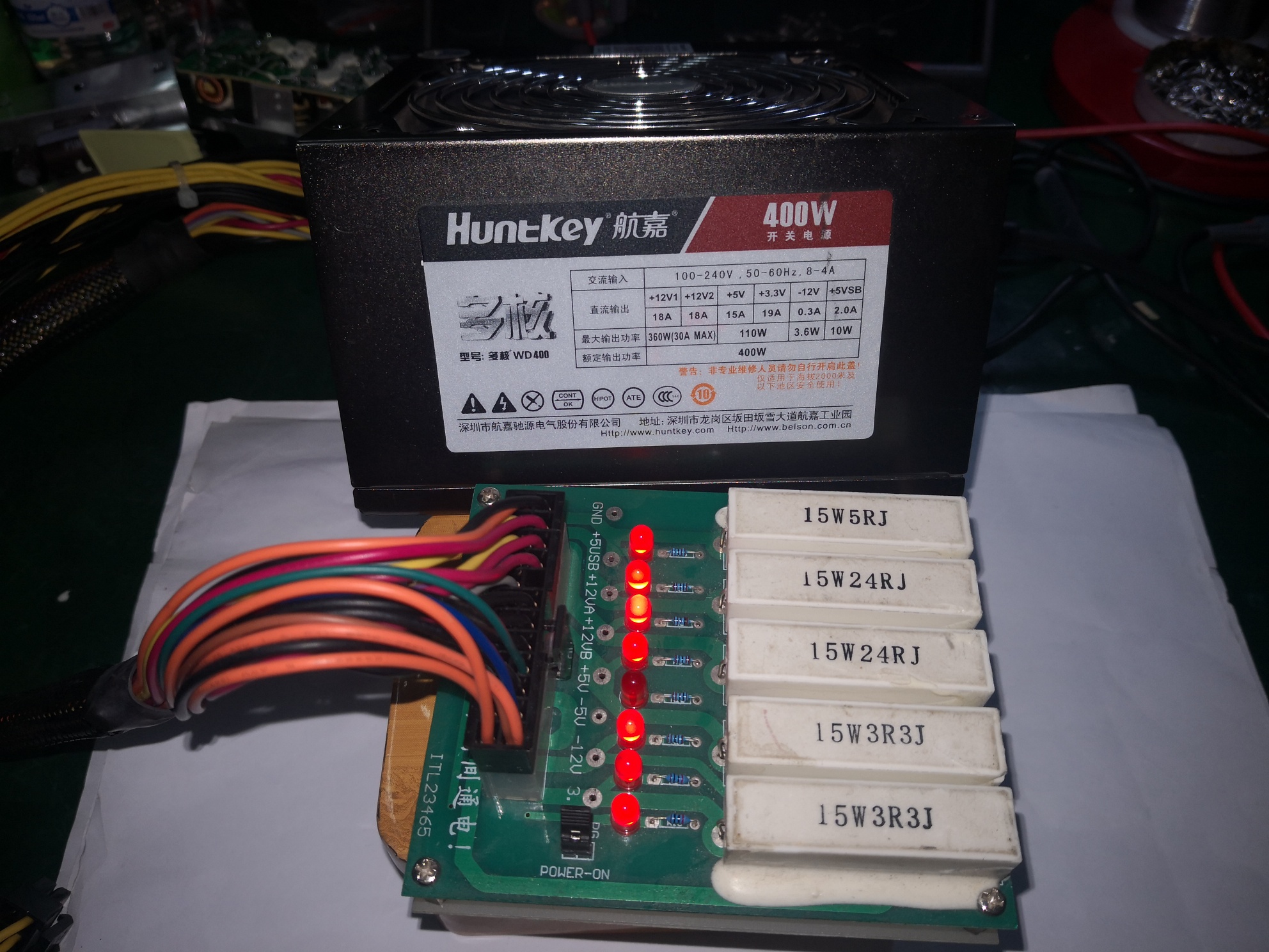

刚刚测试完,完全正常

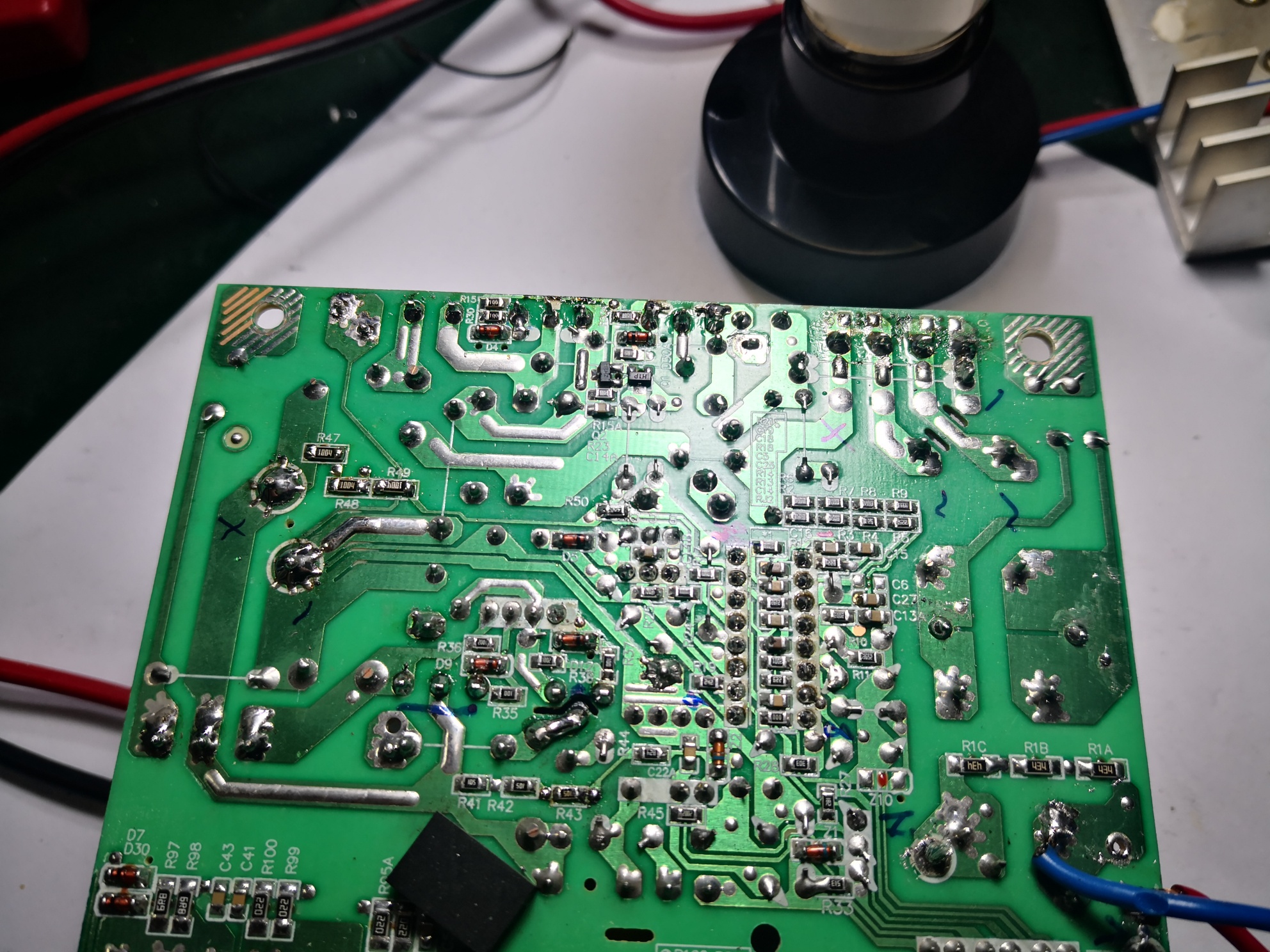

推荐
发表于 2020-12-17 10:17:23 | 只看该作者 �
最后的图示换件,真的有心了,
回复 支持 1 反对 0
推荐

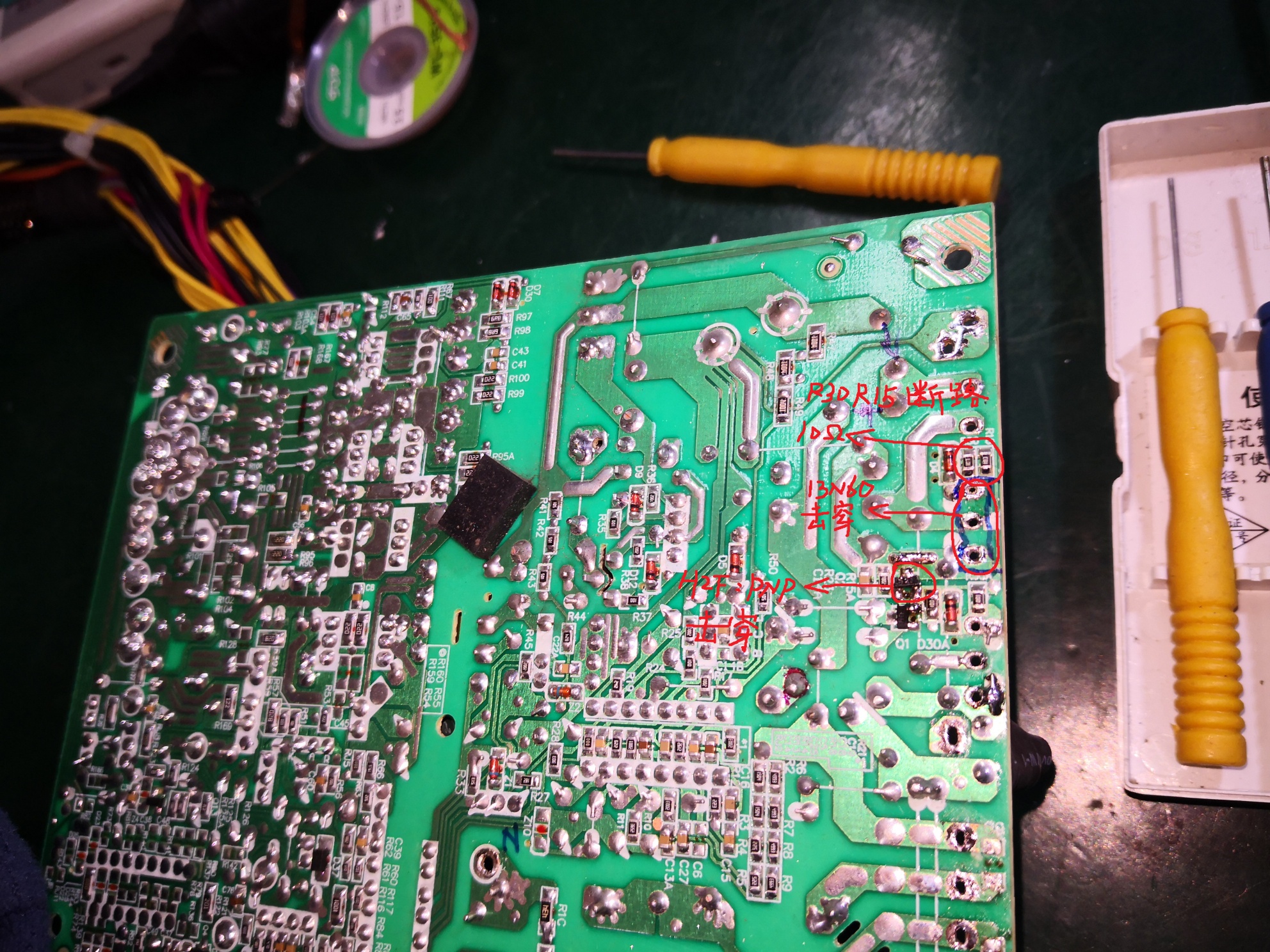

发表于 2020-12-16 00:20:32 来自迅维网APP | 只看该作者 �
     测试两天完全正常,应该不会有问题了。从损坏原件看,可能就是H2F这个贴片PNP性能不良引起pfc MOS管13n60击穿,然后导致r30、r15断路。
    这电源工作起来真的特别安静,低负载下几乎是一点点声音都没有!把损坏原件位置、型号都标识出来,方便大家借鉴!
