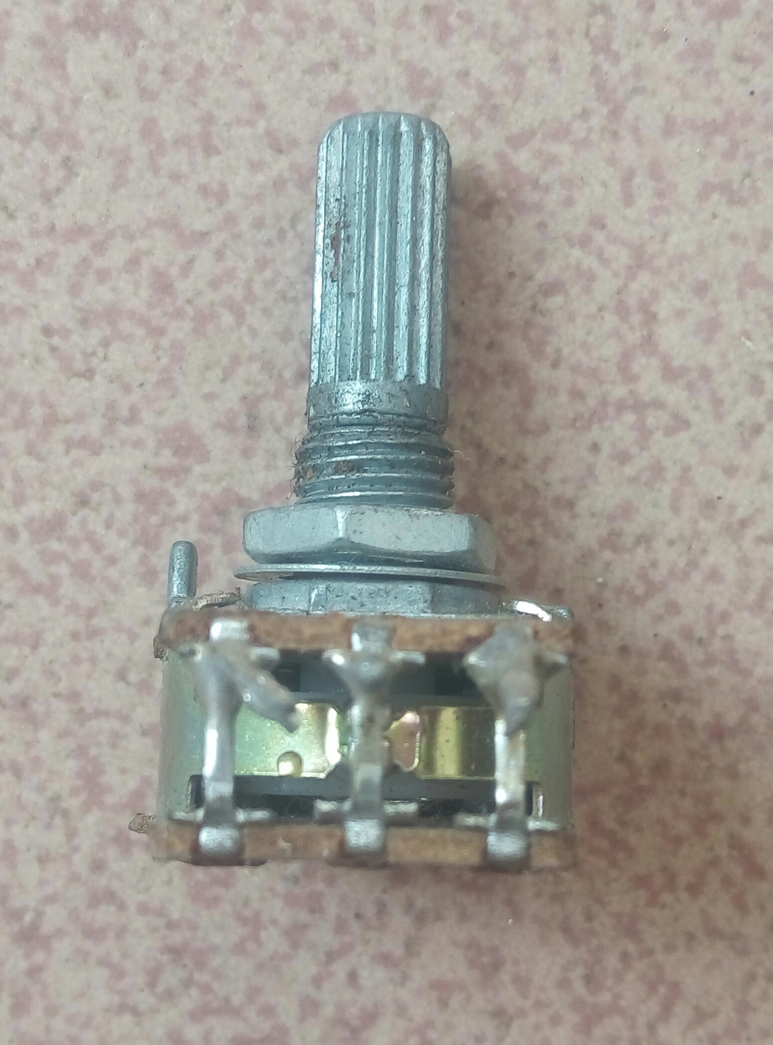

前几天,一客户拿一台联想小新潮7000笔记本到店装系统,当时本人在外面装监控。客户由老婆接待的。
系统装到一半,笔记本电量不足,老婆插上我们常用的维修直流电源继续装系统。
待到系统装完了,正在优化系统,安装一些常用软件的时候,悲剧发生了———笔记本突然黑屏。
老婆一看直流电源,电压从9V到26V乱跳,她居然还不关电源,还发微信视频问我是怎么回事。我要她马上关了电源。
换了个电源适配器插到笔记本,不开机。主板一定挂了。
全程都有客户看着,客户看不开机了,只撂下一句话:等你老公回来尽快帮我修好,我要急用,留下了一个电话就走了。
晚上回家,拆开笔记本,版号1701A-05-01 REV: MP V11 320S-13
测量R590断路,公共点短路,3.3V短路,断开3.3V电感后面的JP6004,测量前后都是2欧姆,公共点烧鸡,3.3V mos管坏。
JP6004后端烧鸡,桥严重发烫,桥坏。
烧成这样了,买个CPU芯片要是有问题的话,亏得更多。放弃维修,打电话跟客户沟通换板。客户要求我给他换板,钱是不会补了,只出装系统的费用。
毕竟责任在我这边,只能跟客户说好话,一定尽快帮他换好。
某宝定了一块板,顺丰到付,第二天到货后,装好测试2小时交给客户。
下面是损坏的直流电源
新买的电源
客户留下的坏板
购买主板记录
主板1280+快递费22+新买的电源790=2092,这次亏了血本。

直接反过来说  会不会是客户的主板大短路烧坏了你的电源呢  强烈要求客户陪你一个电源

建议大家,可调电位器,如果是50K的可调电阻就买双排的100K的可调电阻,然后并连就是50K可调,100K的就买200k的并连,这样安全性就堤高多了,用了三五年,不坏也要换只新的。

也不可靠,最好是把电路改了,电位器虚接后,输出电压为0,我自己做的维修电源都考虑到了这个问题  详情 回复 发表于 2020-10-25 17:32

13年安泰信可调突然跳到50多v以后烧了客户电脑,买了一个数控电源用到现在
而且用上位机录屏把一些资料少的电流录下来,方便以后维修参考电流

我用的电源都改成限压20v,电位器换精密可调,从来没出过问题
