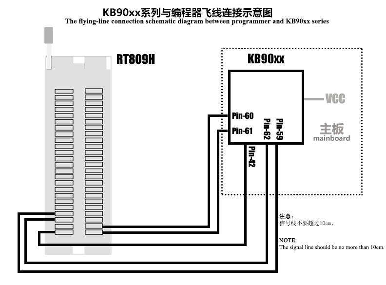

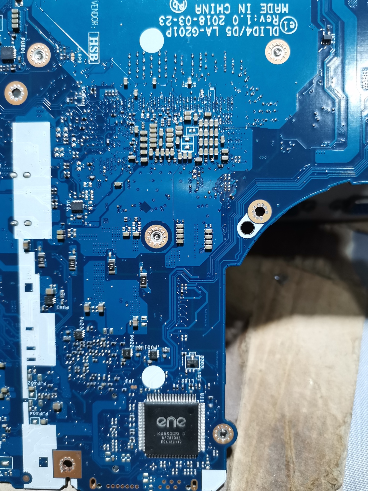

费了好大劲飞线用编程器把联想330-15IKB 版号LA-G201P KB9022 EC数据备份下来!好机器备份放心下!
LENOVO 330C-15IKB LA-G201P KB9022 #ISP_20200903.zip (56.24 KB, 下载次数: 188)
