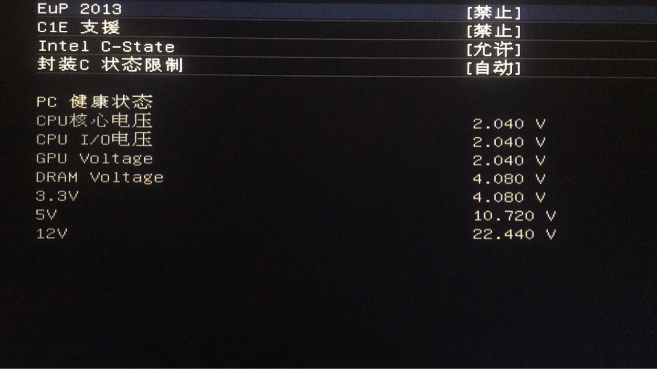

标题: 主板BIOS电压检测均不正确
能正常开机使用,会不定时关机,这种情况是要换io嘛

作者: hyy5124    时间: 2020-8-13 20:53
所有的电压都翻倍了,是基准电压异常

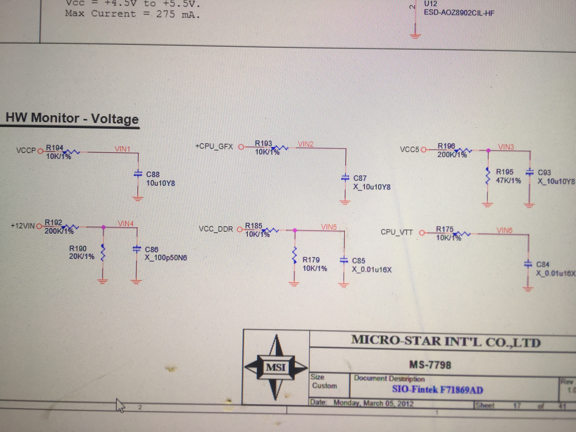

全部异常,应该是比较的基准电压不对。具体要查看图纸。

作者: 254686407    时间: 2020-8-18 01:45
根据图纸计算与测量,电压全部正确,肯定不是换电阻的问题了

作者: 22菌    时间: 2020-8-20 17:43
3,3V以上的电压检测反馈电压都一样,3.3V是以下直接经电阻送往IO不需要分压,所以说你看下IO的所有检测正常不,3.3V以上电压的检测一般都1.5到2V反馈给IO

作者: 254686407    时间: 2020-8-22 16:14
图纸上的电压跟我实际测量都是1v 左右

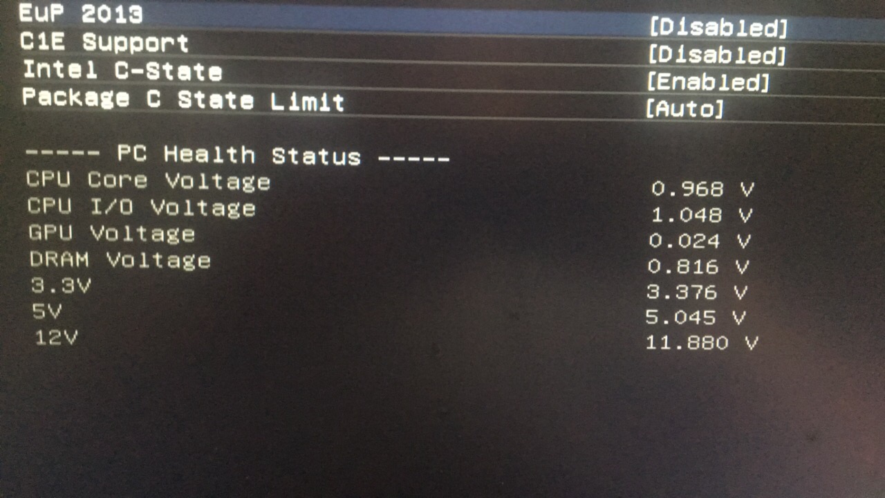

作者: 254686407    时间: 2020-8-22 17:03
感谢各位的帮助,原因是我之前换io没有拖锡,63的锡做实不好弄,后面买了99的锡拖了一遍io就正常了,附图
