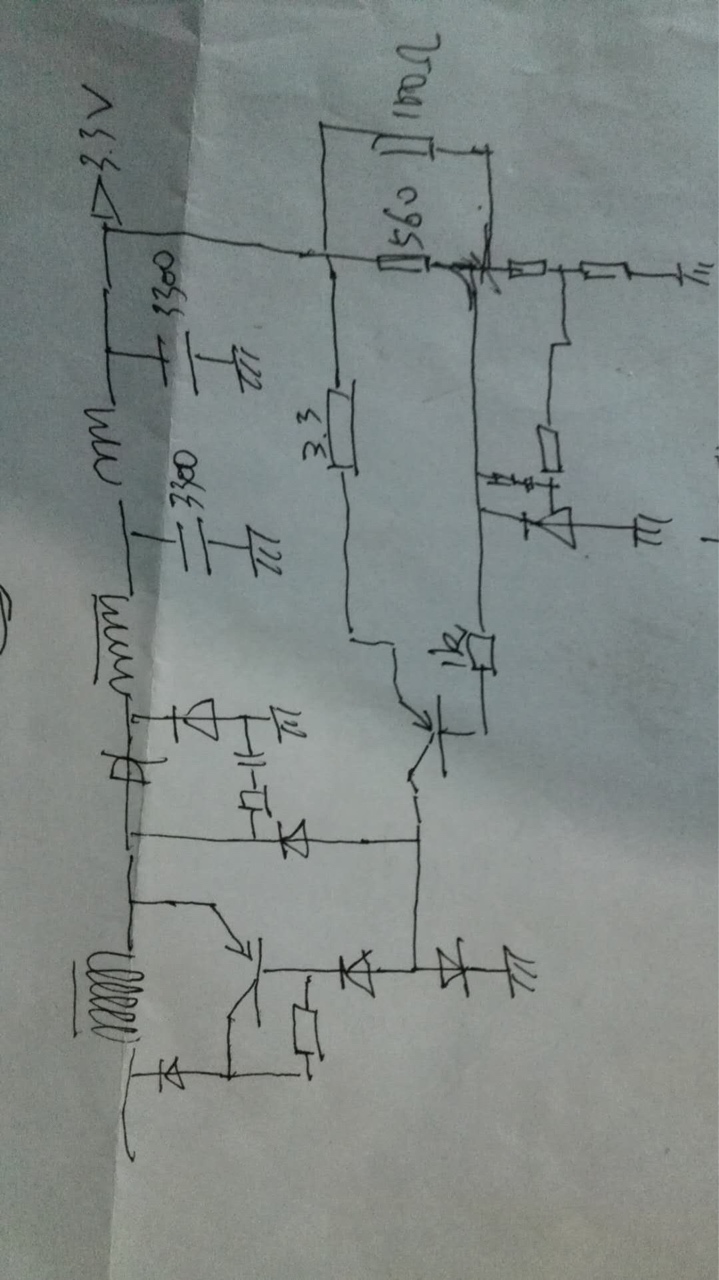

这个电源或许本身就是好的,不知道怎么了3.3v电压低造成电源欠压保护了,查了几天,没有发现任何有问题的元件,手绘的图可能不太准确,欢迎指正,另附上参考图一份

电压多少V?
回复 支持 反对
3#
发表于 2020-7-18 14:39:02 来自迅维网APP | 只看该作者 来自: 河北衡水 来自 河北衡水
不到2v,我试过直接短路第一个电感,反而只有1v的输出
回复 支持 反对
4#
发表于 2020-7-18 15:32:12 | 只看该作者 来自: 中国 来自 中国
电解电容有没有问题,再就是取样电阻等,,,,

开机电压就低,达不到431的工作条件

发表于 2020-7-18 18:45:26 来自迅维网APP | 只看该作者 来自: 江苏 来自 江苏
短的是 4 5 6?哪一个

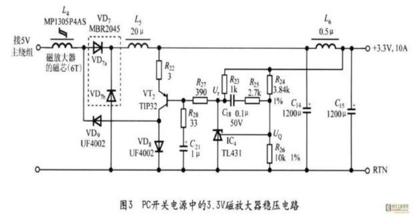

论坛这个磁放大提问的帖子不少,现在都是同步buck,这个道理是一样的,二次稳压

4,也就是5v绕组到3.3稳压的第一个线圈

查一下R24,R26试一试........

这个电源莫名其妙的好了,期间拆过431,电容换了一个,拆过n个二极管,两个3300电容,都没有问题,三极管都没有问题,最后电感动了一下,好了

就是电感磁芯

短路4,3欧电阻是不是比之前发热?

3.3欧电阻是贴片的,的确发热大,发黄了,但是阻值没有变化

那就对了,所有的电路都可以分析,都可以算

我还是不明白为什么电压偏低,最后就是动了动那两个大电感好了

小白学习了,感谢大神分亨,值得学习和收藏

现在还没搞清楚这个磁放大稳压器是怎么运作的,台达的电路和参考电路是有区别的
