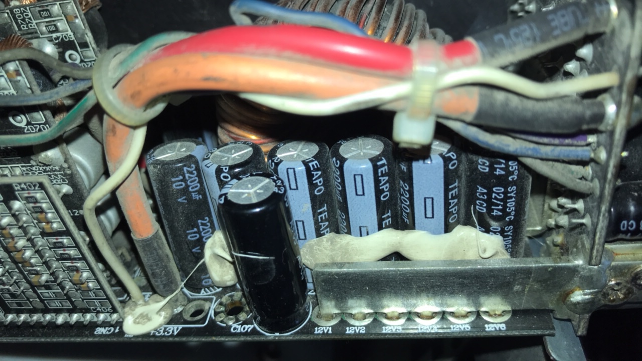

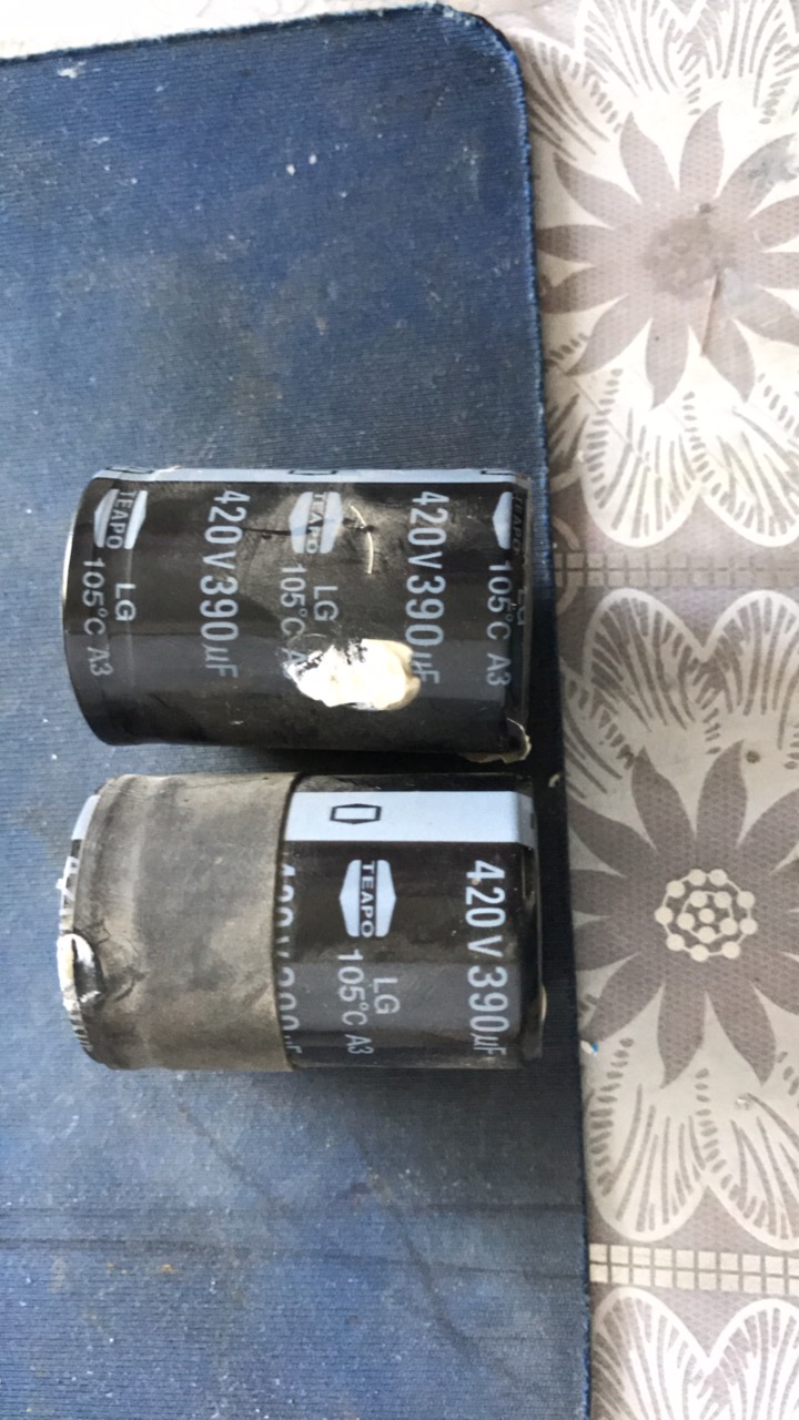

其中一台负载能力差,50%即自动关机,检查主滤波两个390/420v并联,实测340uf。,电容附近一个线绕电阻0.1欧,外皮已经碎了,露出了电阻丝但阻值正常,应该不用更换吧,取下来用胶带处理一下。
此贴持续更新中
换了两个拆机470,实测容量420,开机正常,尚无法带负载测试

发表于 2020-7-13 15:45:07 来自迅维网APP | 只看该作者 �
兰来有 发表于 2020-07-13 15:26
最好换掉,时间久了纹波会大....
整机电容没有鼓包,电阻除了限流的一颗0.1之外,没有看出有问题的

发表于 2020-7-13 15:38:54 来自迅维网APP | 只看该作者 �
此电源看螺丝封贴为16年7月,服役三年左右,拆下靠边的一颗输出电容,居然一点都没有减少,2200uf/16v,实测2199,台系电容还不错,一共用了8颗2200电容
