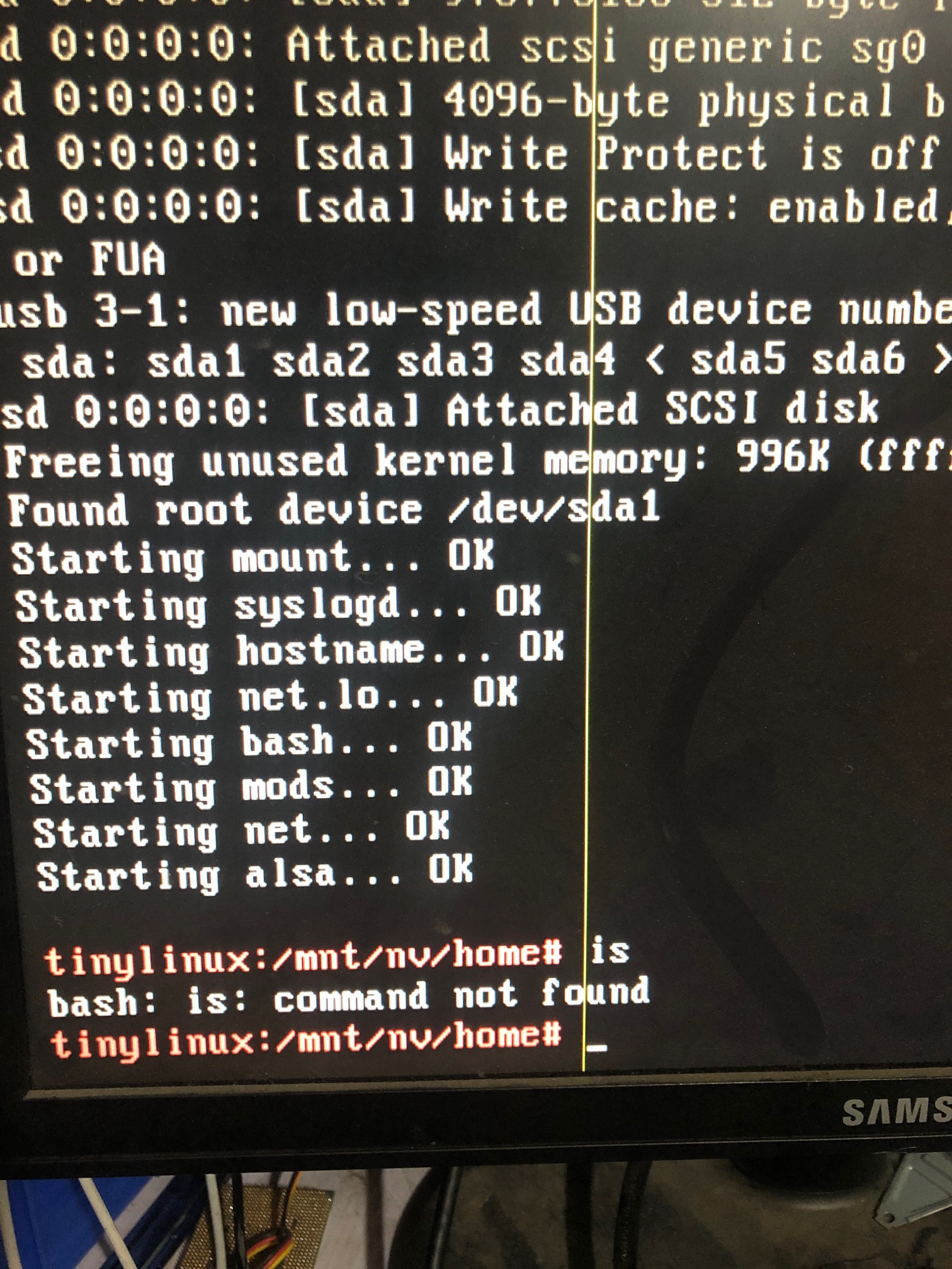

    学校都开学了,不忙,闲来无事,在同行找来几块显卡研究,发现都是花屏的有两个型号较低DOS版本的mats就能测。加焊核心好了。
    还一个Gtx570  需要高版本的 测试工具。 对于乌班图系统没接触过,论坛研究两位师傅的帖子 ,经过研究qinhecat    zhuaiwei7531终于可以跑测试了。这里特别感谢两位师傅的分享。
https://www.chinafix.com/thread-1223728-1-1.html
https://www.chinafix.com/thread-1222014-1-1.html
看到都在找教程,这里我分享一下我 的经验。之前对ubuntu系统没研究过各位师傅不要取笑希望那位师傅帮我写个批处理,我都是照着输入的每次太复杂了。。。。。。。。。。。
特别提醒 帖子所有字母 区分大小写 , 空格都不能打错,要不会浪费很多时间去研究
1 帖子提到安装 乌班图4.4.0 其实就是    Ubuntu14.04 64位我找了半天(真的是半天),本想用虚拟机把系统安装到U盘方便些发现挺慢的。。。。我直接安装到笔记本硬盘,装完可以插到用移动硬盘盒,速度快一些。比安装到 U 盘简单。进入Ubuntu系统  把 论坛下载到的367.38.1版本(之前论坛都说缺少文件没法用什么的这里证明没有问题)    文件直接放到文件里面就像   第二个图标的那个 记得文件夹名字弄短一些
2
进入选择高级模式    经过 baidu   就是  开机直接按 ESC      ,啥也不会哈哈
选择恢复模式  (第二个)
选择 room 模式
要看 图片 自己去帖子付费看吧
3  找到你复制的 mats 文件夹   我的 是需要先输入 一个  空格 cd ..  然后 输入显示目录文件命令   ls  或者 dir    才能看到“home”    再进入      用户 文件夹     就能看到 你复制过来的 mats 的文件目录了
4
第一个命令    特别提醒       中间的 R 是大写 。。。。。。。 这个命令卡了半天都不对
  sudo chmod 777 -R  xxxxxxxxxx
5 下一步     进入mats 文件目录  输入  mount -o remount rw / 回车     帖子里说的好像是挂载什么的
在运行  安装
./install_module.sh  –i       安装还是加载 也不知道 照着输入就是了   有个一帖子 提到  参数 -R 是不对的
6 跑一堆字码        就可以 运行 ./mats -e 10 检测了
参考,大师在迅维网校的显存定位教程,重植显存, 显示正常了

不显示的显卡,插在H81的矿机主板上,调成集显启动,输入命令后提示Failed to map register memory space,请教下这个应该怎么弄
作者: qiang321    时间: 2020-6-11 16:01
就是这样的
作者: 兄弟电脑电器    时间: 2020-6-11 19:22
不显示的显卡,用集显显示 ,再运行命今,能不能认独显芯片

failed to map register memory space以后出现这个 怎么解决啊?

N卡不支持核显扫描吧
