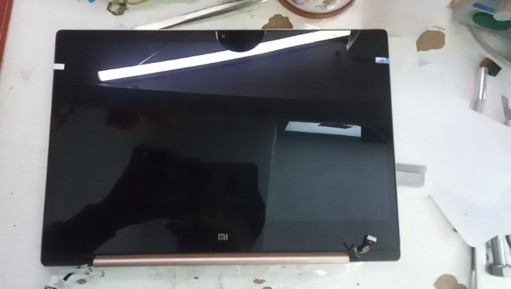

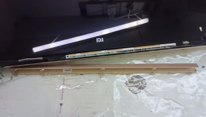

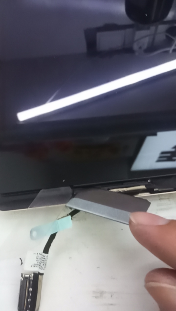

接到一台air12(屏幕12.5寸)笔记本,故障转动屏轴,笔记本有时花屏,有时不显示,需要更换屏线,今天屏线到货,以前没有拆过此本屏幕,保险起见到网上搜,全是清一色的air13.3换屏教程,唯独没找到这个本的,琢磨半天,硬着头皮开干。

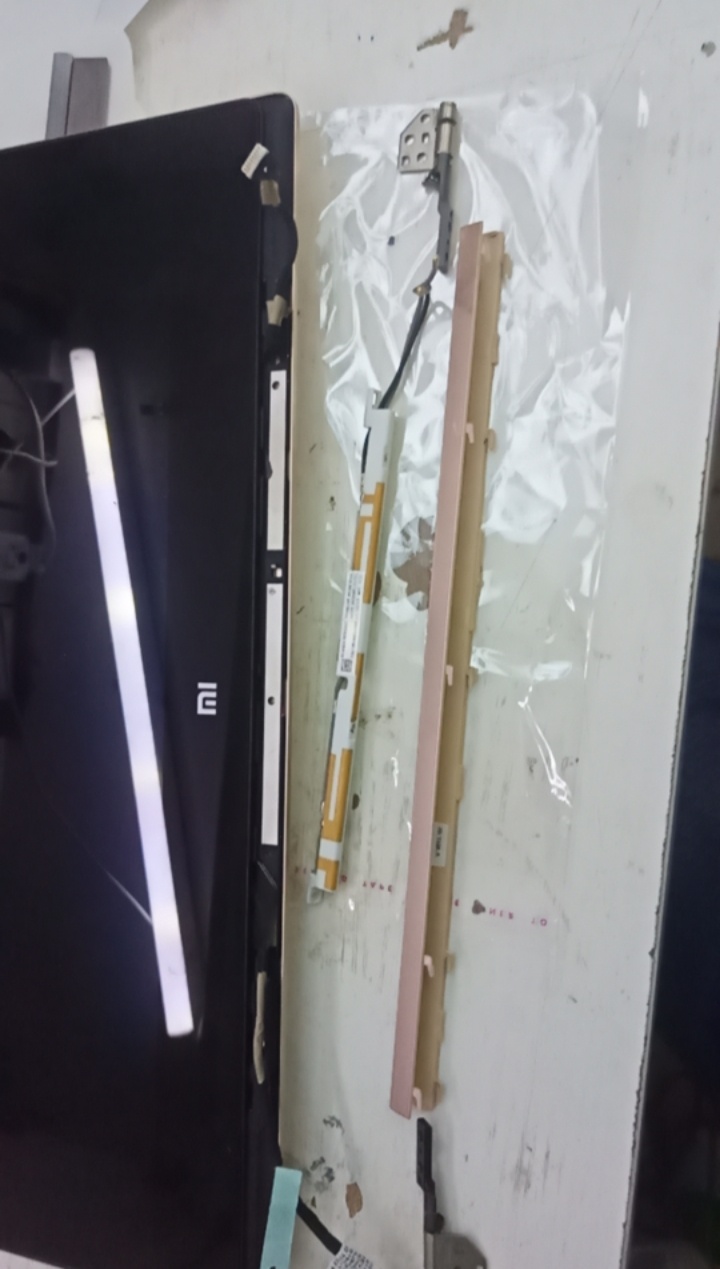

拆出的屏幕,屏线保护套从左往右推即可去掉
无线天线全拿掉

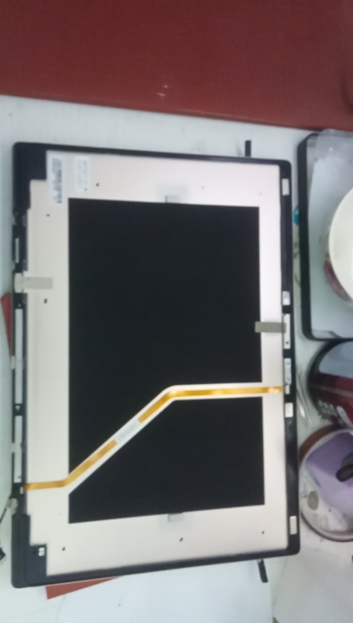

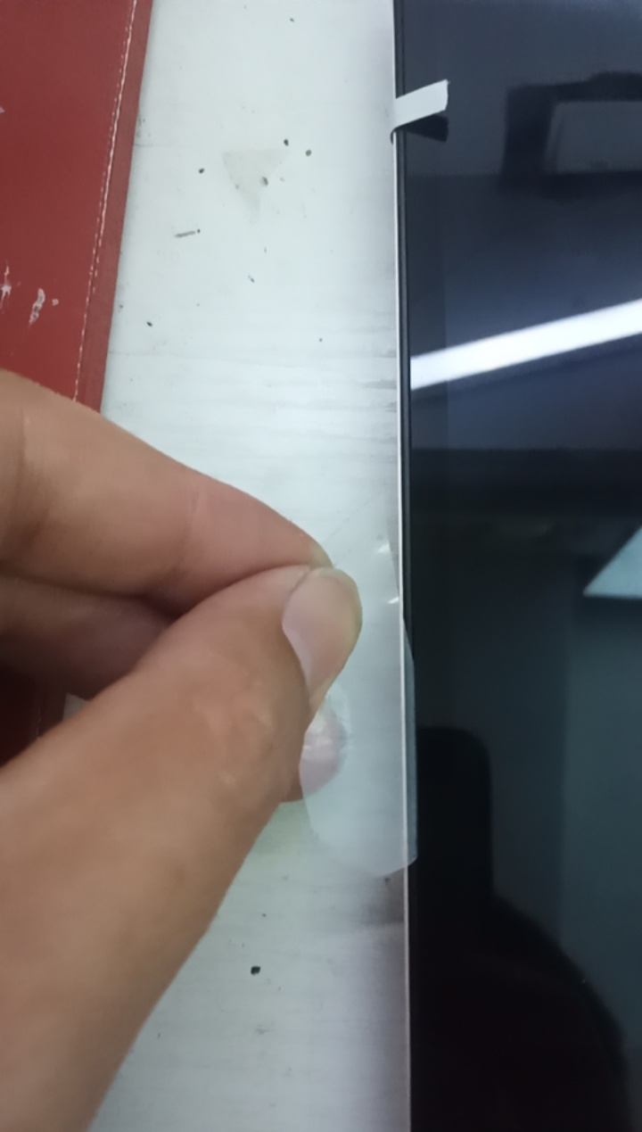

下面拆屏关键步骤来了,从这个位置下刀片轻轻上翘,然后在屏和A壳结合处插入塑料片

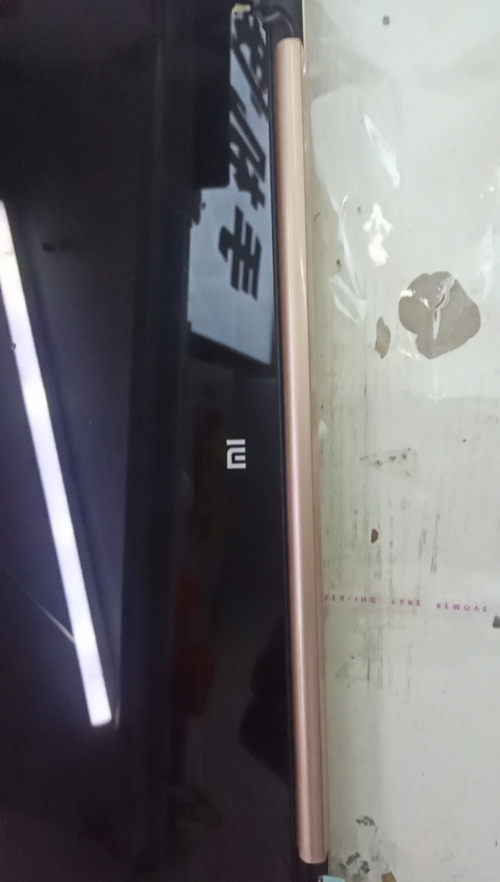

塑料片顺时针方向往前划,期间可以滴入530并放加热台加热

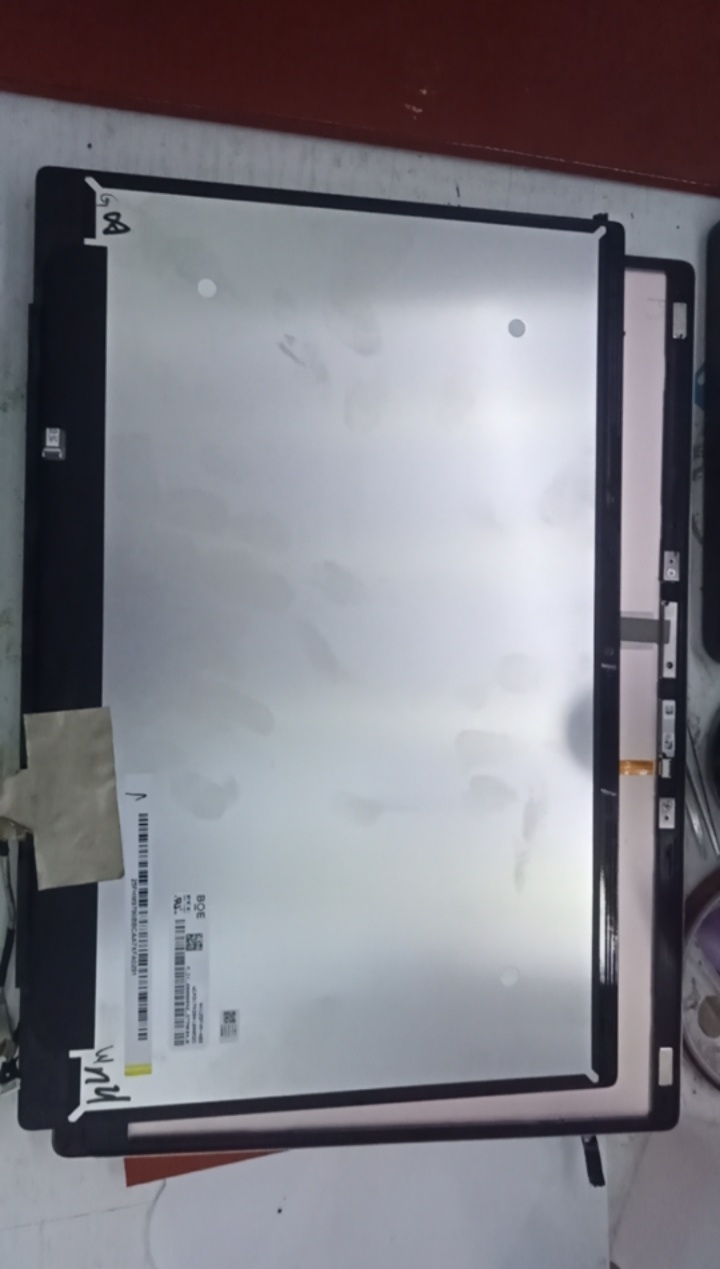

拆的时候,塑料片不要插入台多,用力要均匀,来张拆出图片,盖板和屏是贴合一起的。
希望对大家有帮助。

风险性极大,可能就会拆会屏。

腾辉数码 发表于 2020-05-21 20:14
不是有个 胶条扯出来就可以了么?????
这款机子没条胶,屏的粘合和手机像似

发表于 2020-5-21 21:57:05 | 只看该作者 来自: 北京 来自 北京
这个不是连个胶条那种,弄个拆机片沾点洗板水慢慢拆。还有两个胶条那种千万别搞断。断了就D疼了。

发表于 2020-5-21 21:31:22 | 只看该作者 来自: 中国 来自 中国
厉害厉害厉害,这个不是两个胶条,前面的玻璃和平是一体的相当有难度。
