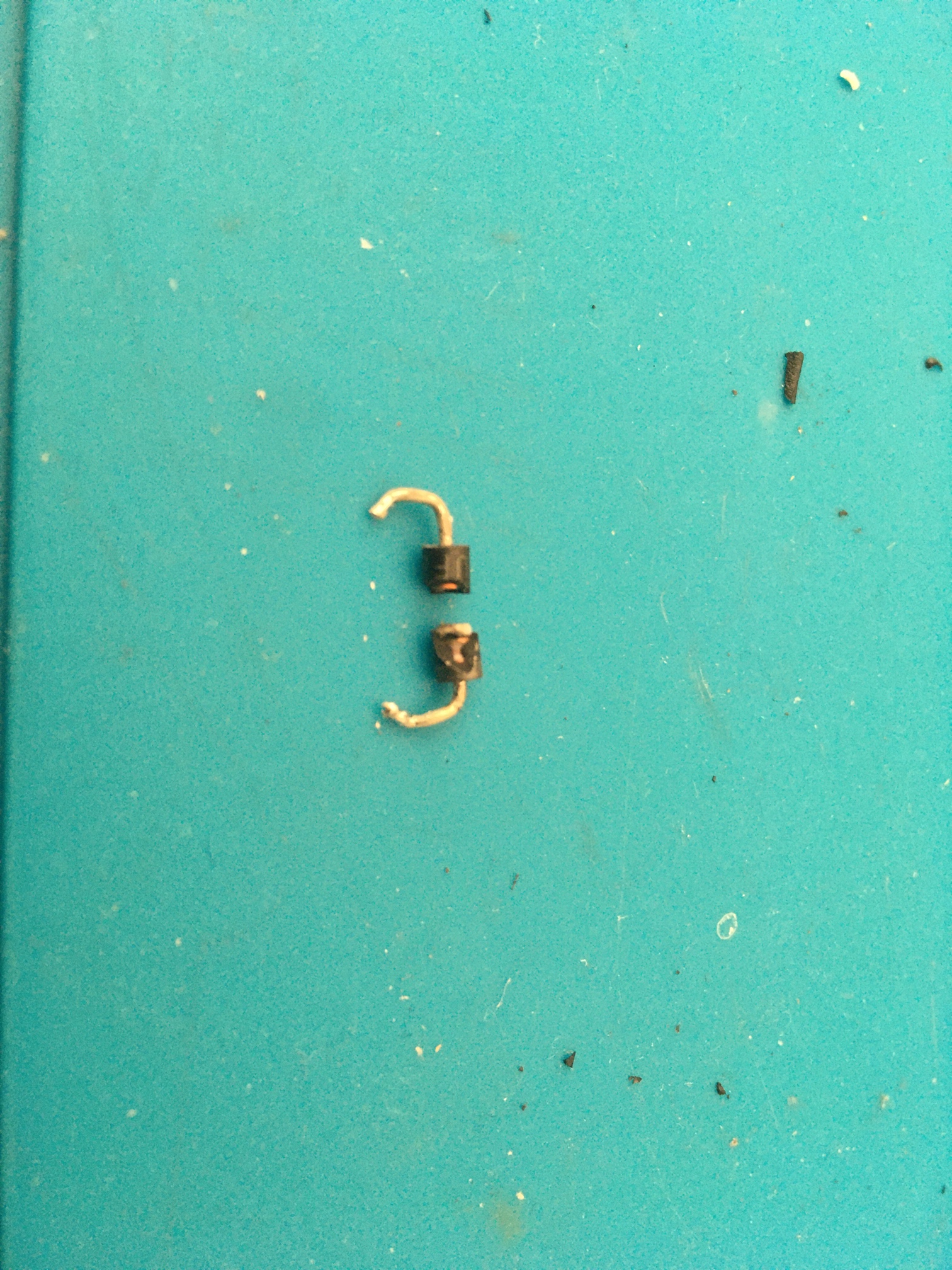

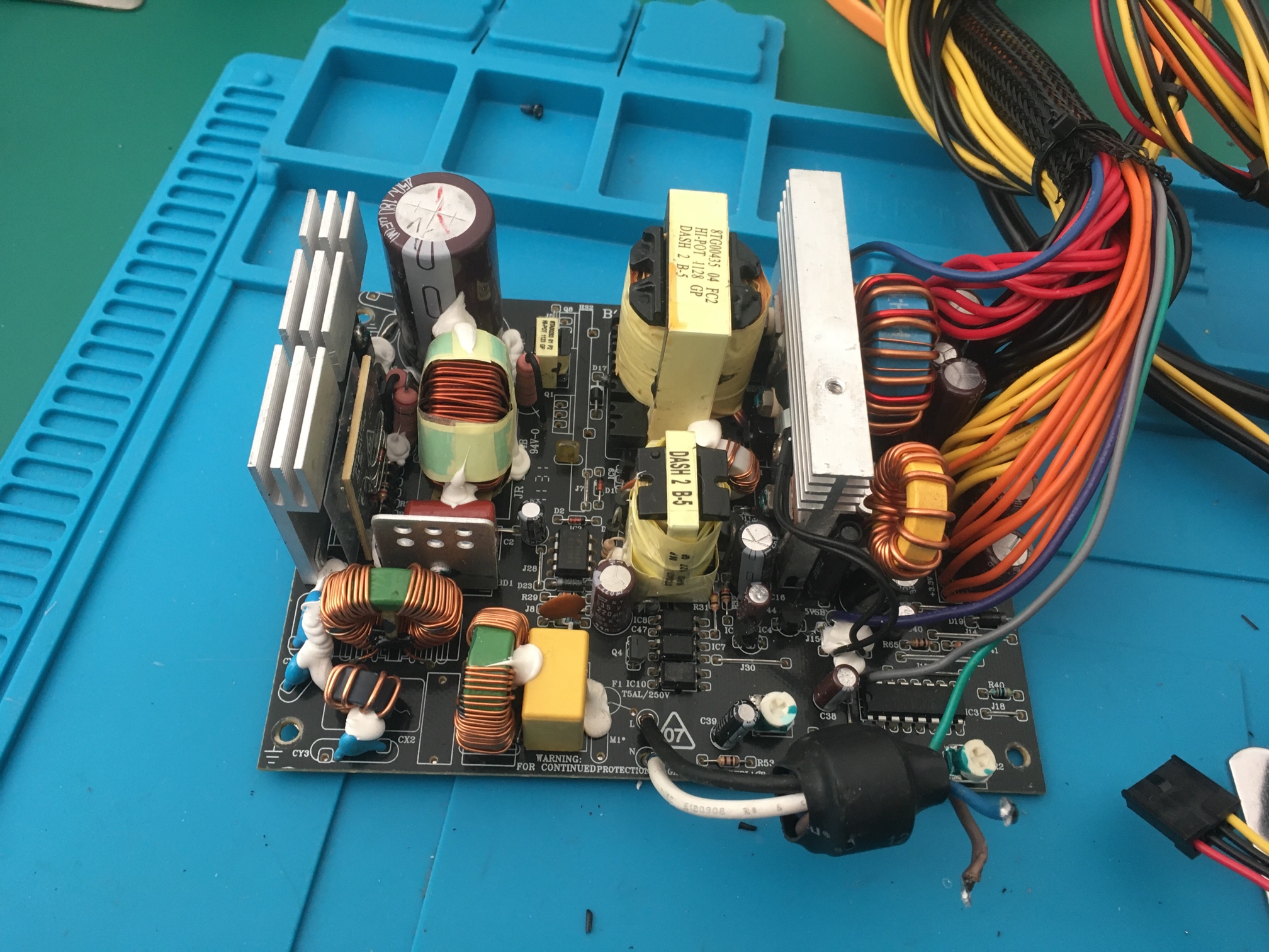

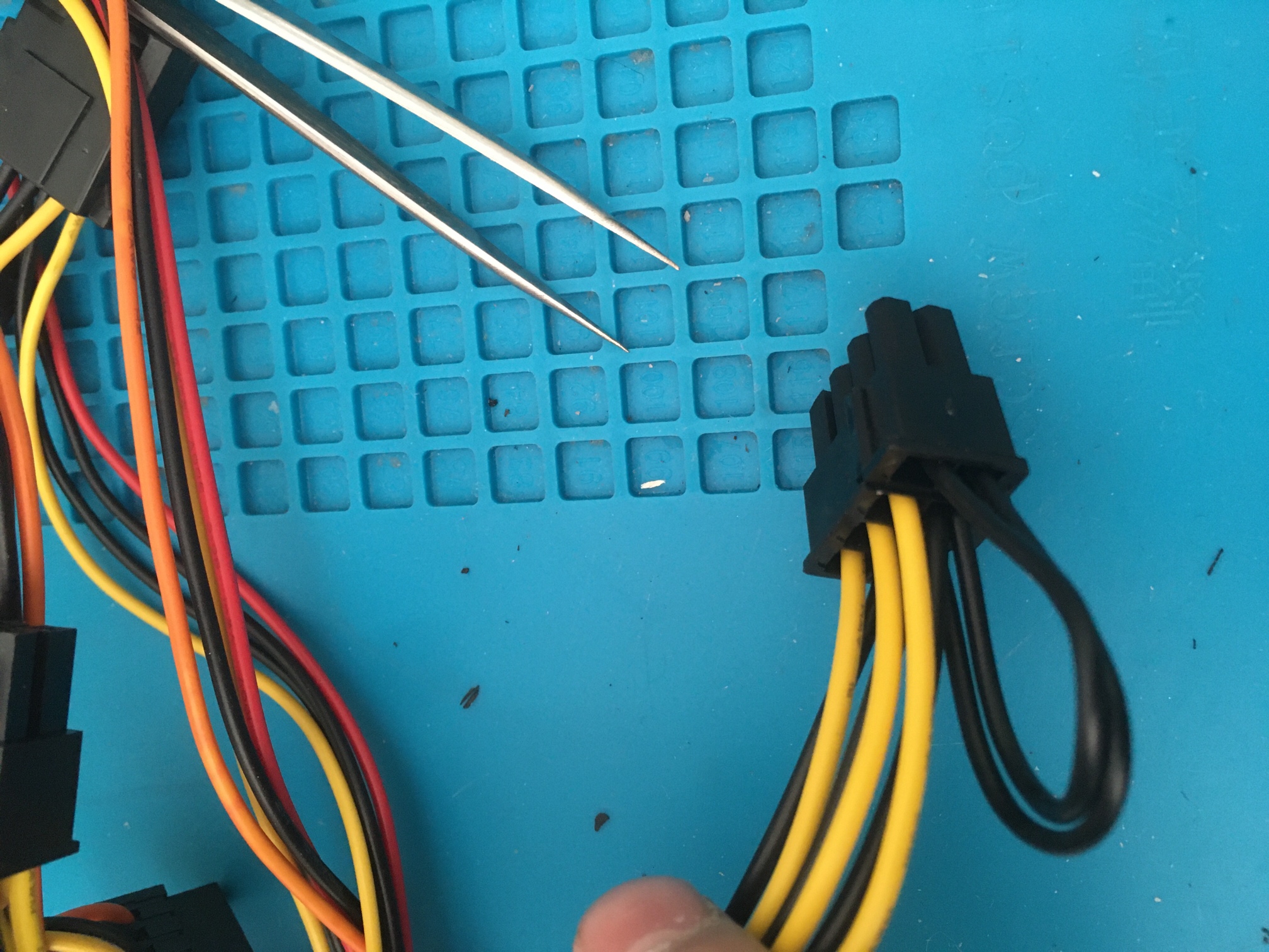

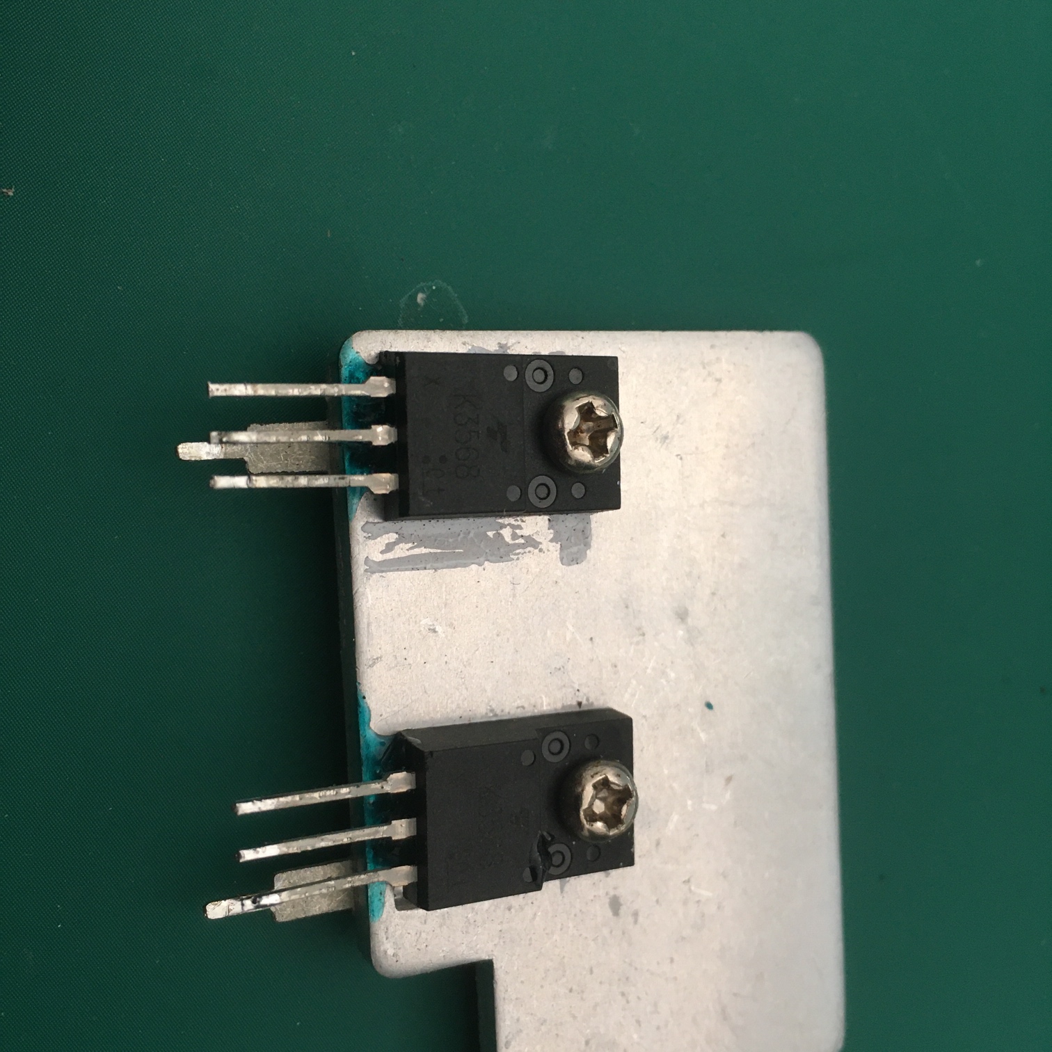

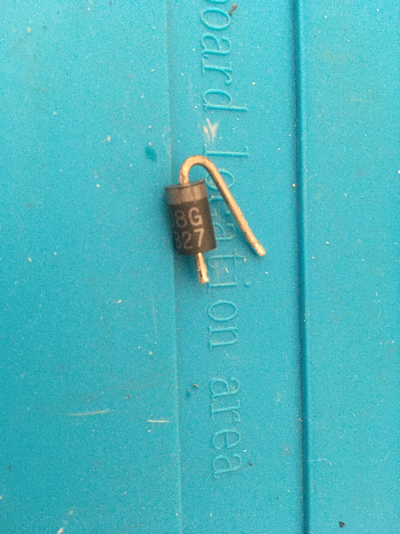

先发一张ATX电源CPU供电接口图,不知道大家能不能看出来.我没看就直接插上.开机30秒过去了就听见一声响.然后就不修主办了,改修电源,一通乱量,二极管,NMOS管,改坏的都坏了.二极管直接炸开.维修需谨慎安全第一位.

发表于 2020-4-29 15:08:31 来自迅维网APP | 只看该作者 �
dianziren123 发表于 2020-04-29 11:51
能插上,12v功率输出大,
跟功率大小没关系 显卡的8针是+ + +-对应的是-检测 - -而CPU供电是++++- - - -也就是说你将显卡的8针插CPU供电造成12v+-直连短路 触发电源应该直接保护而不应该造成其他损害 除非电源坏了 没有短路回流保护功能了 也只能造成电源的烧毁 或主板CPU供电接口部分损坏(可能性极小 几乎不可能)

7#
发表于 2020-4-29 15:36:26 来自迅维网APP | 只看该作者 �
12V可以输出40A,也就是说大于40A才保护.
