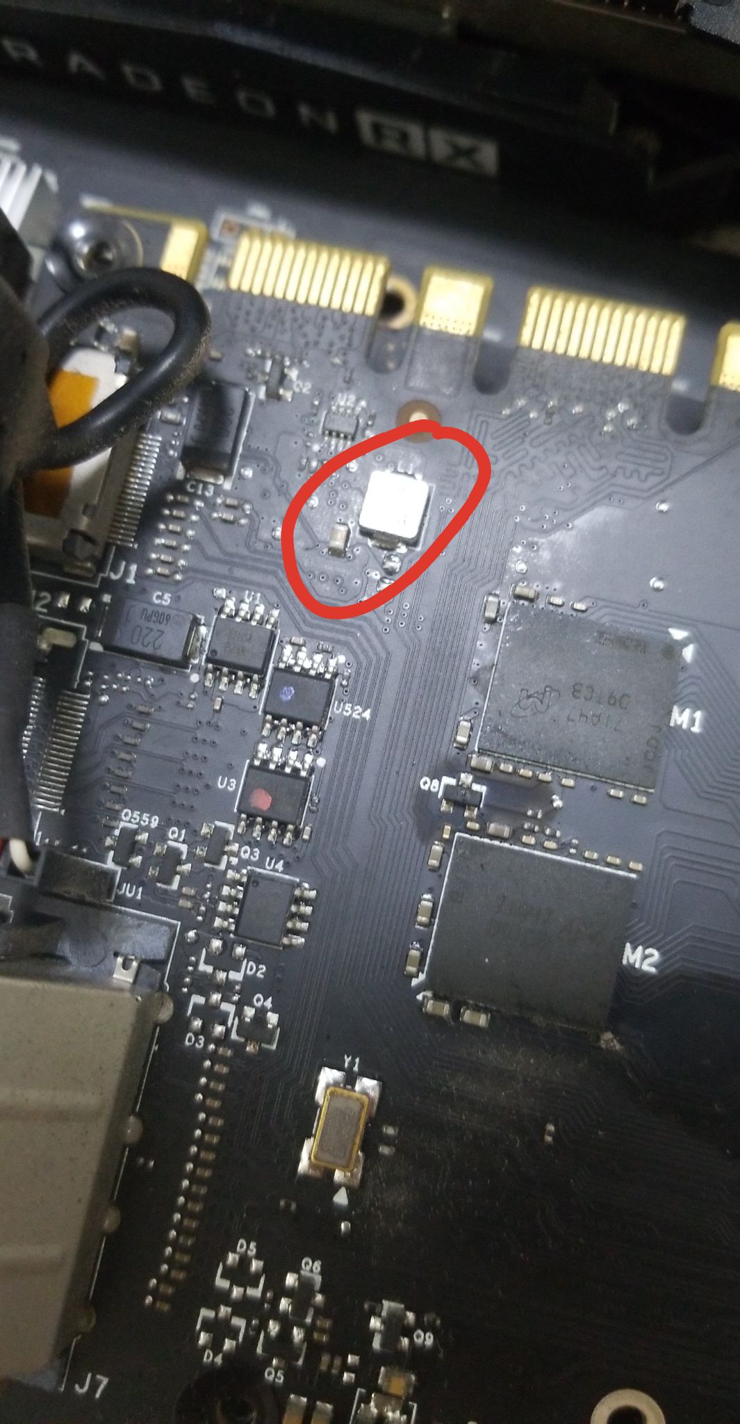

七彩虹GTX1070无5v 3.3v 1.8v 0.8v维修
发表于 2020-4-27 23:28:51 | 只看该作者 回帖奖励 |倒序浏览 |阅读模式 �

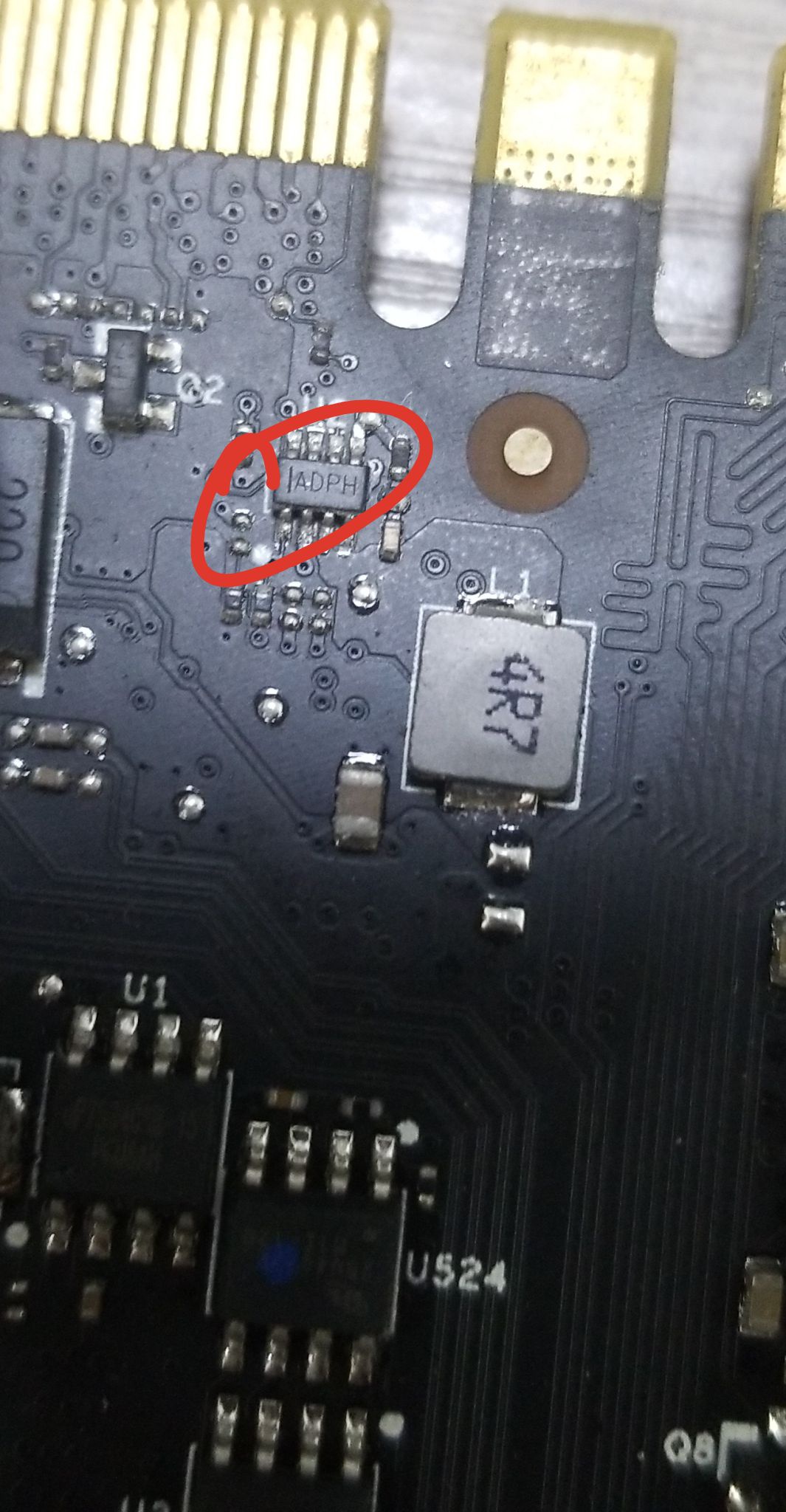

按时序查供电,发现5V没有,最后确定ADPH损坏,更换后修复……貌似是通病,上一任师傅留下了两颗配件!

4#
发表于 2020-4-28 15:22:17 | 只看该作者 �
ADPH是啥?
点评
同步降压IC,用于核心供电。  详情 回复 发表于 2020-4-29 16:09
回复 支持 反对
5#
发表于 2020-4-29 16:09:45 | 只看该作者 �
同步降压IC,用于核心供电。
