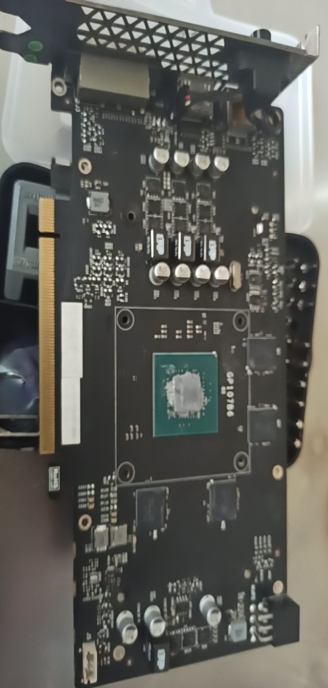

七彩虹1050显卡开机没显示
发表于 2020-3-11 13:53:57 | 只看该作者 回帖奖励 |倒序浏览 |阅读模式 �
朋友的卡之前有出过代码43,不过拔出来重新拔插就又可以用了,后面换了张显卡放了段时间完全点不亮了诊断卡插上去显示55小键盘灯亮,显卡核心有温度不烫手

发表于 2020-3-11 14:41:03 | 只看该作者 �
最起码都能量一下那几个电压,如果不会量,还是送修吧?
点评
量了,都有的!感觉可能是虚焊,可惜没bga  详情 回复 发表于 2020-3-11 14:47

发表于 2020-3-11 14:47:21 来自迅维网APP | 只看该作者 �

发表于 2020-3-11 14:52:17 | 只看该作者 �
送修zuoBGA
回复 支持 反对
5#
发表于 2020-3-11 15:36:32 | 只看该作者 �
干核心就完事

发表于 2020-3-14 09:51:44 来自迅维网APP | 只看该作者 �
卡43是显存问题,不亮跟显存没关系吧?是亮绿灯不显示还是直接不亮?好多问题没描述清楚

发表于 2020-3-15 14:00:02 来自迅维网APP | 只看该作者 �
萌新最后一名 发表于 2020-03-15 12:44
不亮!直接插板载可以看到43代码
好显存吧,现在新卡显存出问题不亮机吗?我那个1050ti是绿灯没画面,摔的显存掉点全拆了补了颗好的还是一样,从植核心也那样,过两天买几个显存全装上试试
给你验证一下

发表于 2020-3-16 20:54:32 | 只看该作者 �
楼主解决没有
点评
核心虚焊了  详情 回复 发表于 2020-3-17 21:55

发表于 2020-3-17 04:49:53 来自迅维网APP | 只看该作者 �
这几个供电正常吗
点评
正常的,已经确定是核心虚焊了,在想办法收台便宜的BGA  详情 回复 发表于 2020-3-17 21:22

发表于 2020-3-17 10:56:29 | 只看该作者 �
没有软件,供电正常就上BGA
回复 支持 反对

发表于 2020-3-17 21:22:02 来自迅维网APP | 只看该作者 �
阿斯巴 发表于 2020-03-17 04:49
这几个供电正常吗
