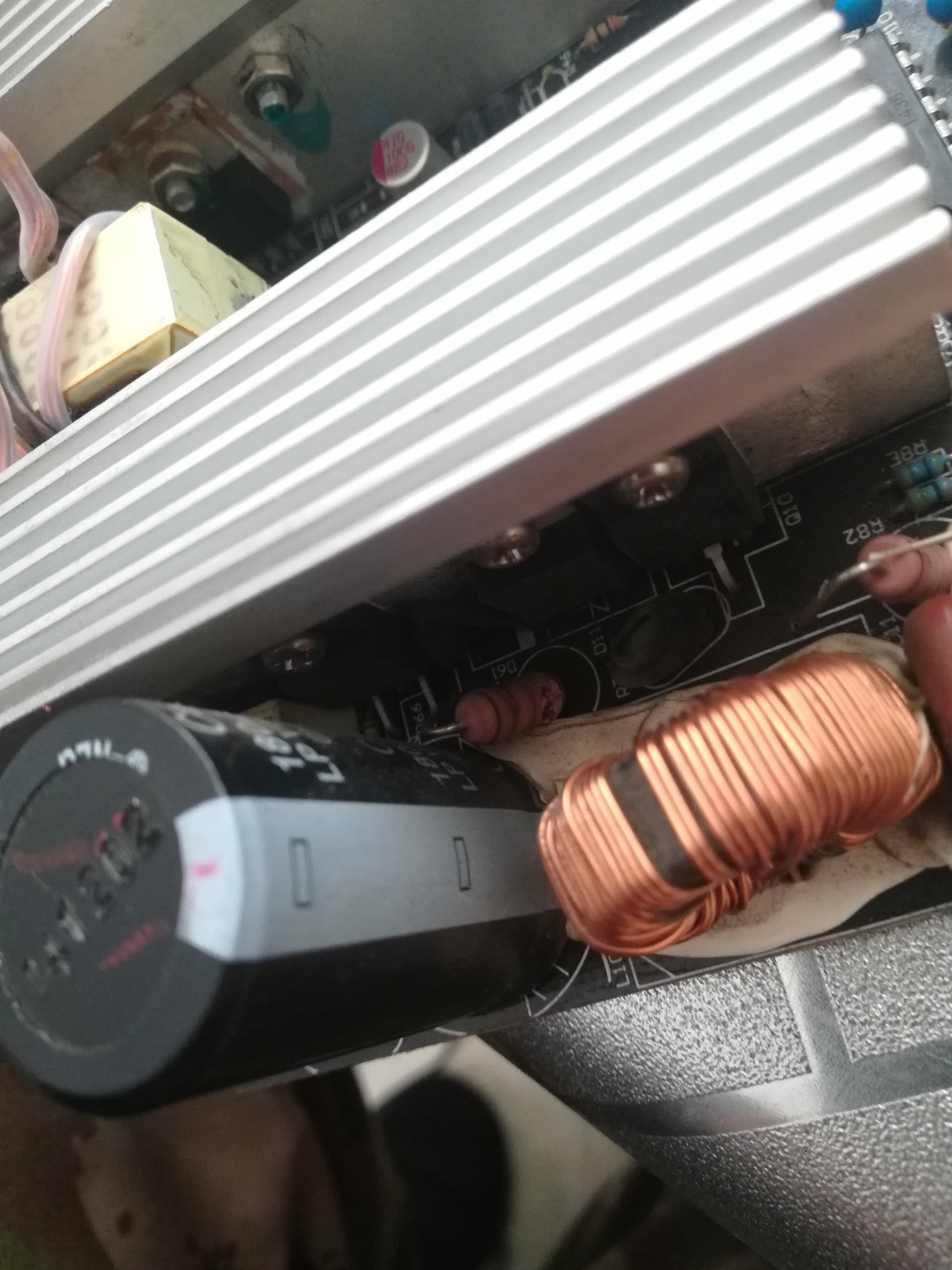

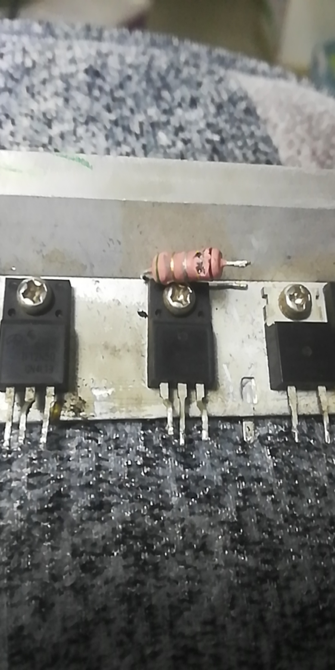

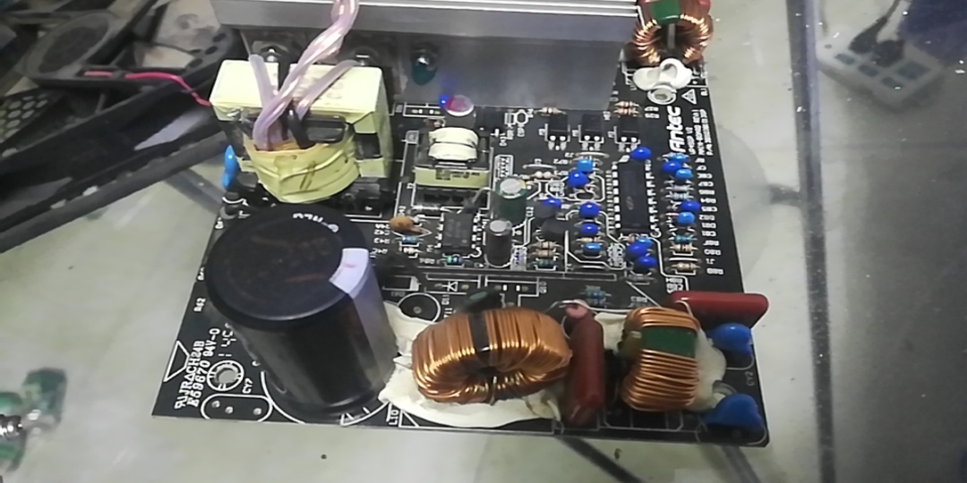

电源量变压器屏蔽层的引线和次级输出之间短路,我就把引线接地端断开了
然后量不短路了,就启动试了一下,风扇转了,坚持了几秒就冒火花了,家里空开都跳了,检查了一下,有个电阻和开关管烧了
还是个一个大电容的电源

发表于 2020-3-3 21:27:50 | 只看该作者 �
东海扬尘 发表于 2020-3-3 21:01
按你说的瞬间大电流,是不是应该电源还有短路的地方,变压器烧短路了,后面就保护了,我把变压器短路地方 ...
变压器有没有烧短路,仔细看绝缘胶纸看得到,认真闻下有没有焦糊味
绝缘胶纸变形了,就很有可能是变压器有匝间短路(线圈短路),
出现瞬间大电流时,最常见的是烧断线(就是烧断绕组了),只有在接近满载工作,并长时间连续工作时才容易烧糊绕组,烧短路。

发表于 2020-3-3 20:08:10 | 只看该作者 �
品牌电源大多数情况下用料不会差,其定制的变压器也是这样,
只要在正常负载的情况下,很少有变压器匝间短路的情况,以我的经验,变压器线圈匝间短路的概率500分之1吧。
瞬间大电流,烧断路的情况比较多。
主动PFC相比被动PFC更危险,要在自己理论蛮好的情况下,再去修。

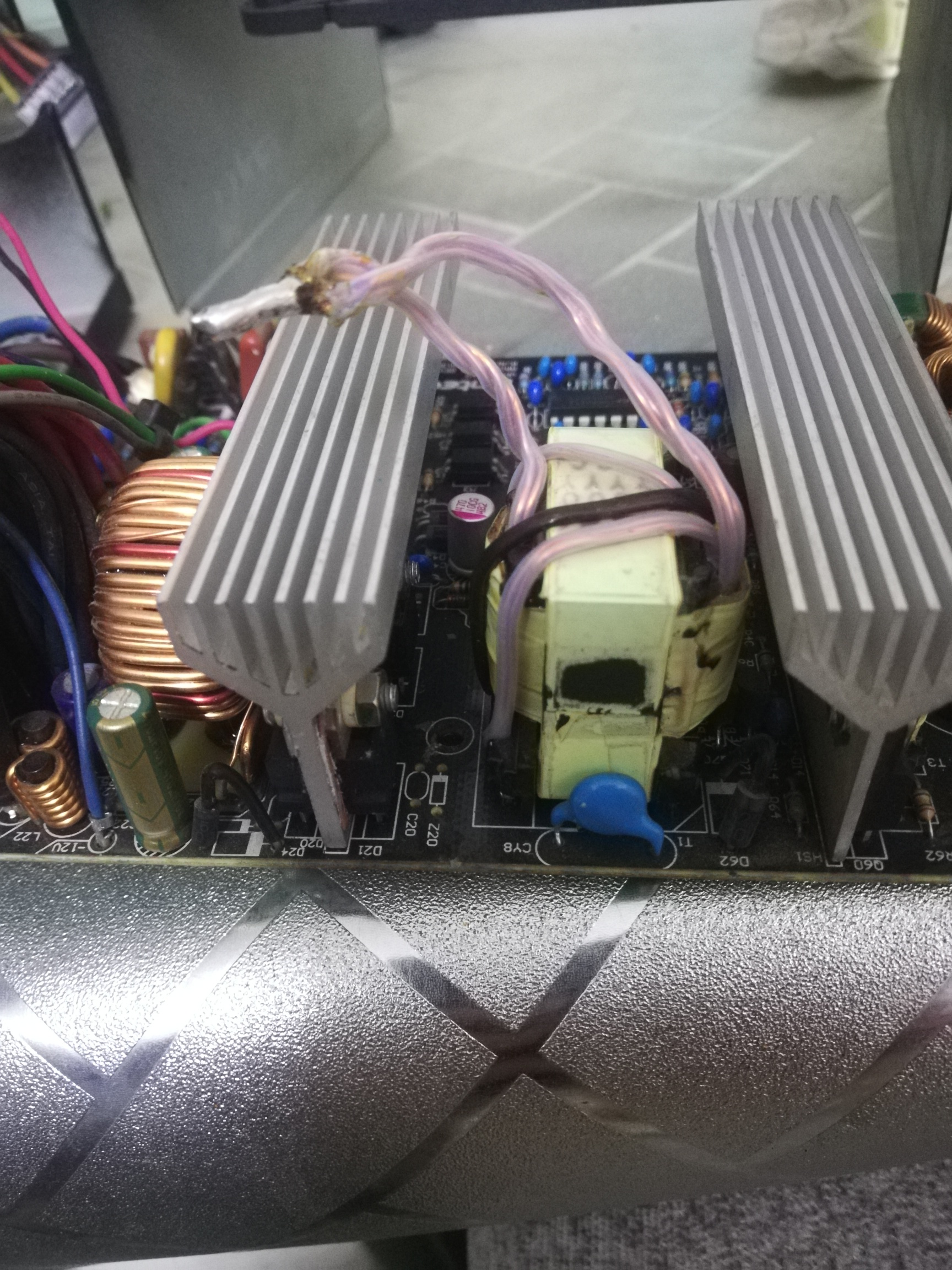

14#
发表于 2020-3-14 23:50:38 | 只看该作者 �
连猜代请教:看图上主变旁边有一个蓝色的电容,是不是跨接冷热地的电容,是不是那个电容穿了,才形成主副绕组短路的现象?
