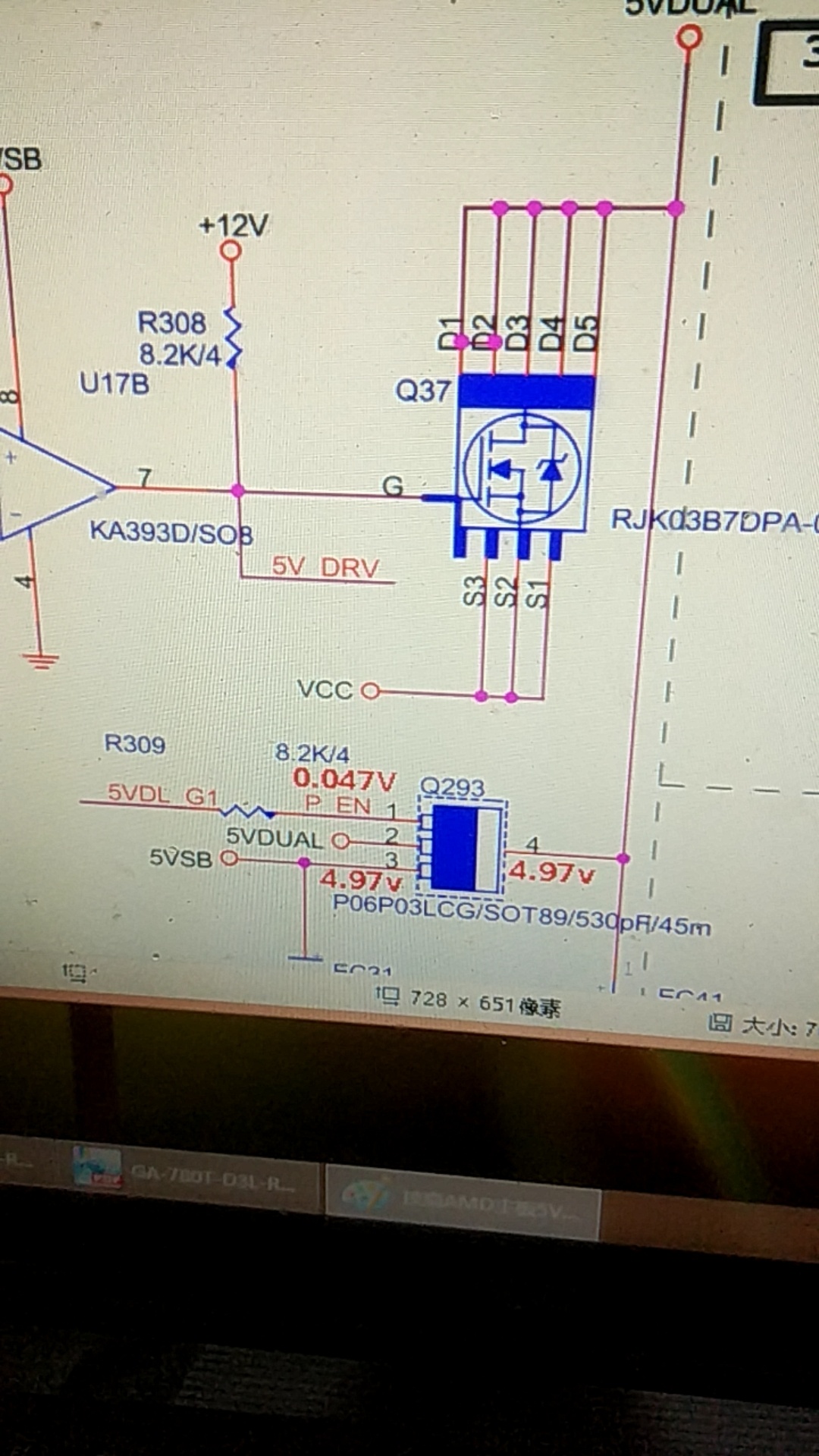

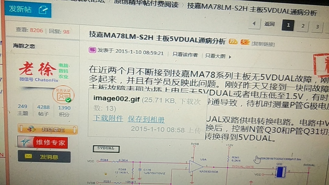

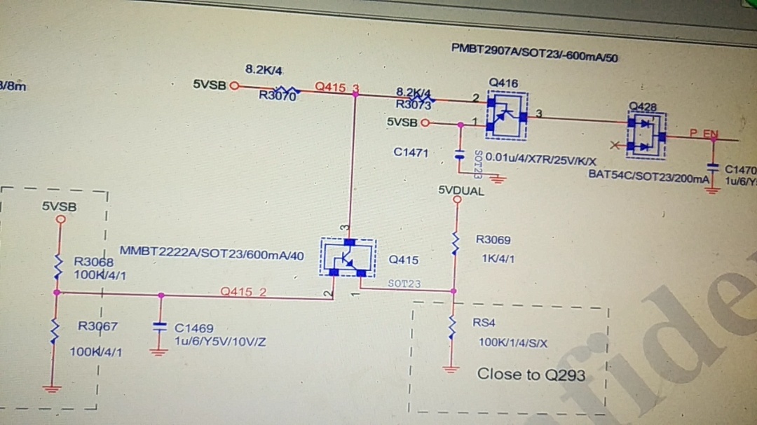

技嘉ga-780t-d3L不触发,5vdual电压1.0v左右的通病
发表于 2020-1-19 16:06:35 | 只看该作者 回帖奖励 |倒序浏览 |阅读模式 来自: 广西来宾 来自 广西来宾
先上主板型号

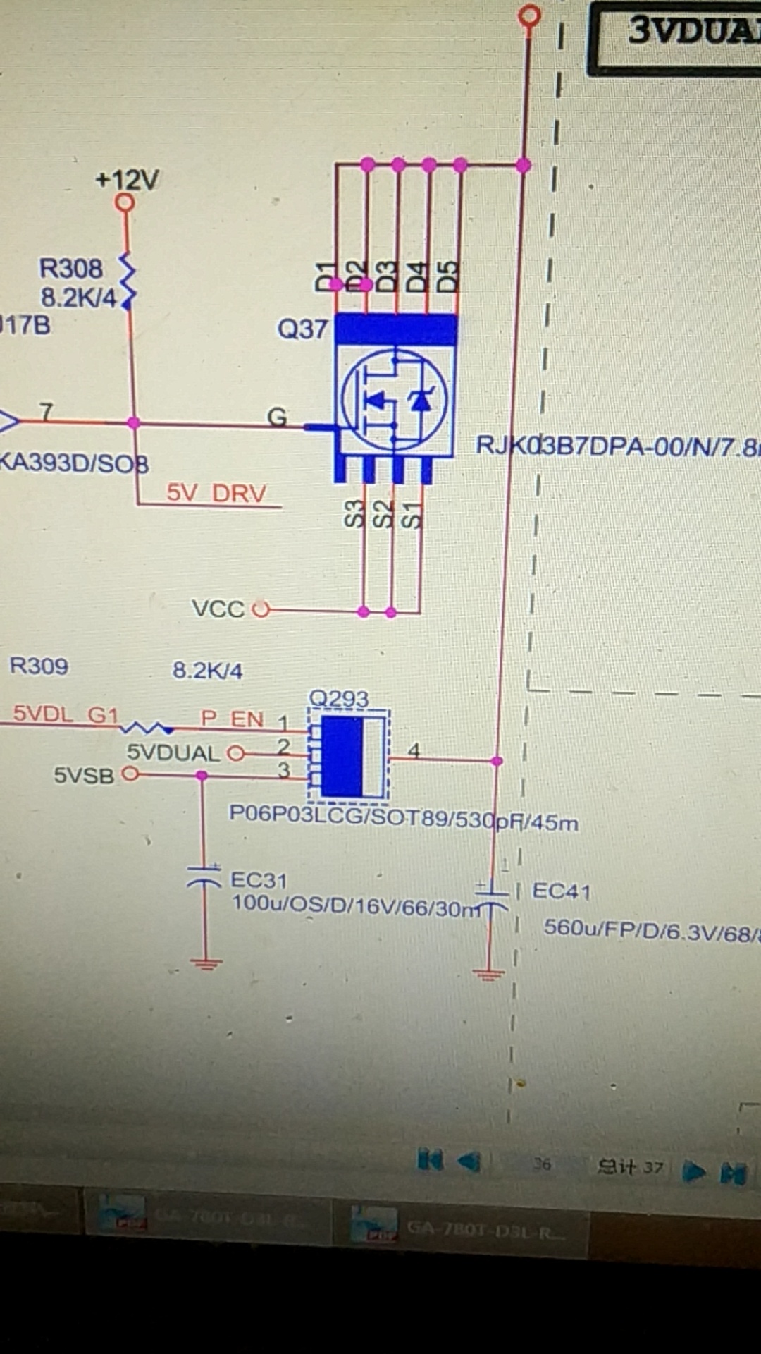

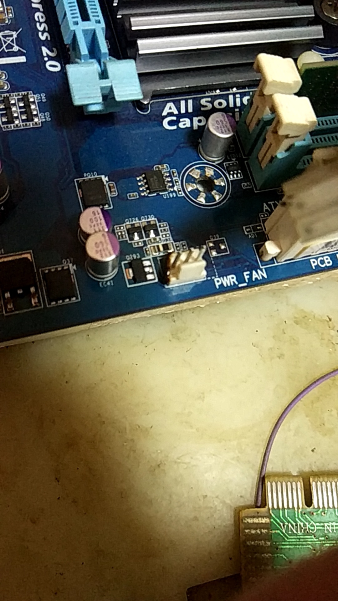

q293的2脚输出只有1.0v左右

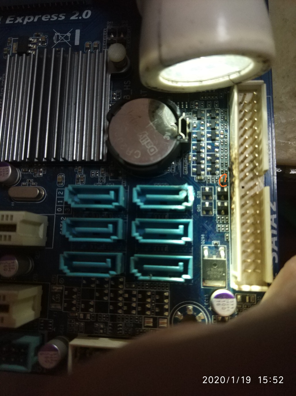

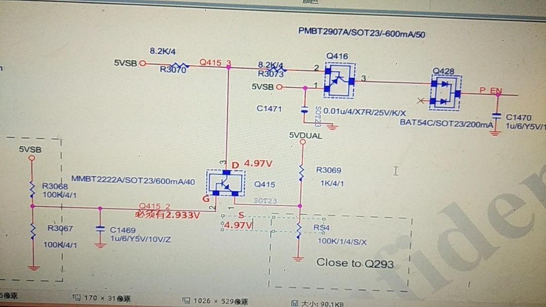

换掉图中这个小电容就好了,它是c1496
这个是图纸
借鉴了老大的文章,才找出了那个小电容,虽然两个板型号不一样,都是电路差不多,谢谢老大提供了方法

发表于 2020-1-26 15:40:03 | 只看该作者 来自: 中国 来自 中国
是c1469吧。老徐的帖子我也看了,是个精华帖,不过不用花钱,看月饼老师的评论就能理解了。
点评
是c1469没有错,写错了  详情 回复 发表于 2020-1-27 09:35

发表于 2020-1-29 23:25:33 来自迅维网APP | 只看该作者 来自: 广西南宁 来自 广西南宁
小博士123 发表于 2020-01-27 11:55
q293的1脚应该高电平把
低电平有效,4.7xv,不会有输出
点评
4.5v.以上不可能有输出5vsb  详情 回复 发表于 2020-1-29 23:26

发表于 2020-1-27 11:55:04 来自迅维网APP | 只看该作者 来自: 中国 来自 中国
q293的1脚应该高电平把
点评
低电平有效,4.7xv,不会有输出  详情 回复 发表于 2020-1-29 23:25

发表于 2020-1-27 09:35:33 来自迅维网APP | 只看该作者 来自: 广西 来自 广西
是c1469没有错,写错了

发表于 2020-1-29 23:26:24 来自迅维网APP | 只看该作者 来自: 广西南宁 来自 广西南宁
a215834393 发表于 2020-01-29 23:25
低电平有效,4.7xv,不会有输出
4.5v.以上不可能有输出5vsb
