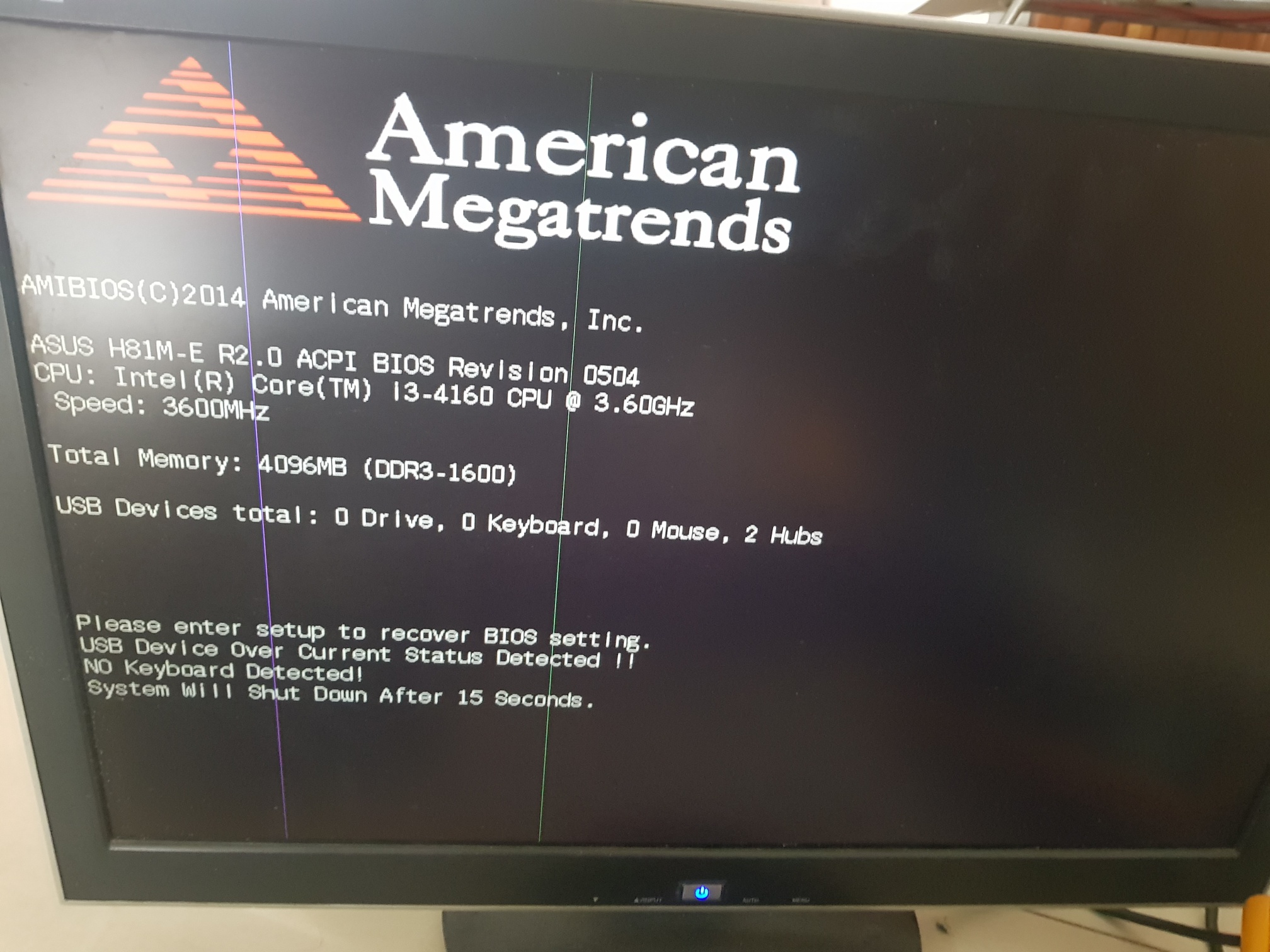

求助,华硕h81m-e r2.0 15秒断电
发表于 2019-12-30 14:56:16 | 只看该作者 回帖奖励 |倒序浏览 |阅读模式 �
bios刷过了,usb5v正常  就差822排阻了 822排阻是要三个脚位3v全部出来吗,有一个822只出了两个3v,一个只有2点多v

发表于 2019-12-30 15:17:04 | 只看该作者 �
USB#OC问题,换个排阻

发表于 2019-12-30 19:04:00 | 只看该作者 �
就是USB#OC 的问题    查USB接口的822  472

发表于 2019-12-30 21:57:24 来自迅维网APP | 只看该作者 �
排阻怎么查呢  查电压?
点评
直接替换,或者短接(最好更换)  详情 回复 发表于 2019-12-30 23:11

1742379395 发表于 2019-12-30 21:57
排阻怎么查呢  查电压?
直接替换,或者短接(最好更换)
