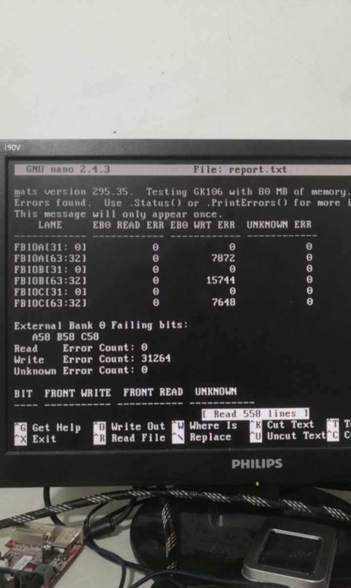

七彩虹gtx660 进到系统画面就死机,扫描结果是三组显存同一数据线出错。这啥情况?

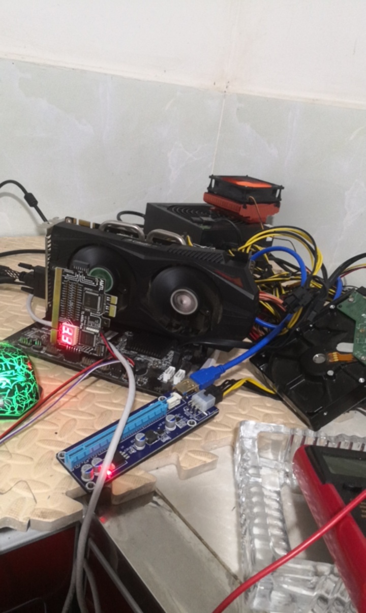

核心电压开机,0.92v到系统变成0.84v 显存电压只有1.3v我怀疑是供电芯片有毛病。  详情 回复 发表于 2019-11-6 11:06
先干它一炮核心先。。。。  详情 回复 发表于 2019-11-5 23:49

是BGA脱焊 加焊或者重新做GPU,你用的是啥系统 跑的检测程序

应该是gpu的问题
点评
换了核心,问题依旧。估计是供电问题  详情 回复 发表于 2019-11-6 21:21
回复 支持 反对
12#
发表于 2019-11-6 21:21:38 来自迅维网APP | 只看该作者 来自: 四川 来自 四川
换了核心,问题依旧。估计是供电问题
win98

有可能是显存有问题拉低电压

用示波器量一下,怀疑供电上神器

所有的电压都偏低拿可能是你的万能表有问题吧~?
