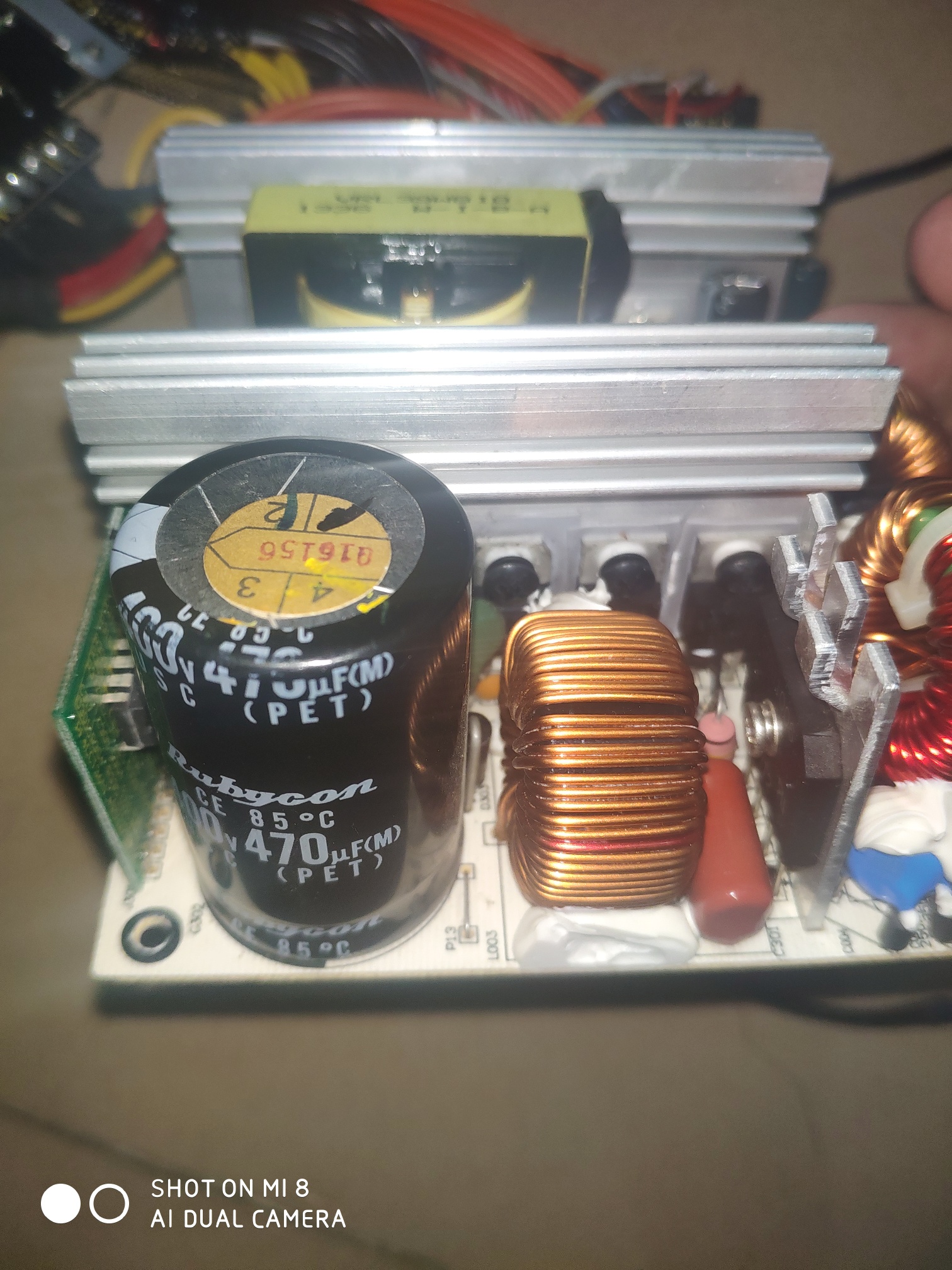

有5V待机电压,开机一瞬间有输出,PS223方案的。测量没发现短路

发表于 2019-10-14 10:55:36 来自迅维网APP | 只看该作者 �
1.测测通电瞬间,380V有没有出来。2.短接FPO和pson到地强制开机。然后通电,快速测试哪路输出不正常。注意,强制开机一定不能长时间,保证在两三秒测出电压,马上停机。3.安钛克坏得多的是-12V整流管,3.3V磁放大电路。

发表于 2019-10-14 20:57:26 来自迅维网APP | 只看该作者 �
380V是在大电容那里量吗?大电容那里只有305V,强制开机也是一样
点评
没有380V,那就是pfc没工作,检查PFC电路IC工作条件。。。。。。。。。。  详情 回复 发表于 2019-10-15 18:51
没有380V,那就是pfc没工作。pg信号(灰色线)没出来吧?  详情 回复 发表于 2019-10-14 23:51

发表于 2019-10-14 23:51:10 来自迅维网APP | 只看该作者 �

20#
发表于 2019-10-16 19:51:17 | 只看该作者 �
拍张照片传上来 。。。。。。。。。。
点评
拍不到照片大电容当到了,测量到PS223的3脚的光耦1,2脚都是5V,不知道是不是光耦坏了  详情 回复 发表于 2019-10-17 13:23
