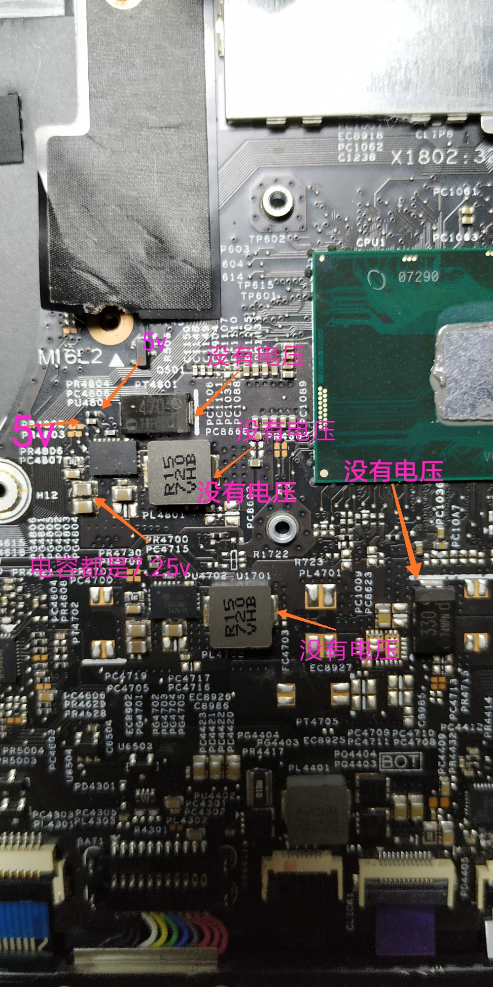

各位老师,确实换了一个5450芯片原装充电电压不跳变,可用充电,  现在新的问题出来了。板子之前单电池可以开机,修好充电,故障如下   开机风扇转 键盘亮 屏幕不亮,没有UCP电压  作为新手的我已经无路可走了  为什么都正常缺不出cpu供电

作者: dlq11291008    时间: 2019-9-14 14:06
换芯片不行就难修了兄弟,小米没图纸

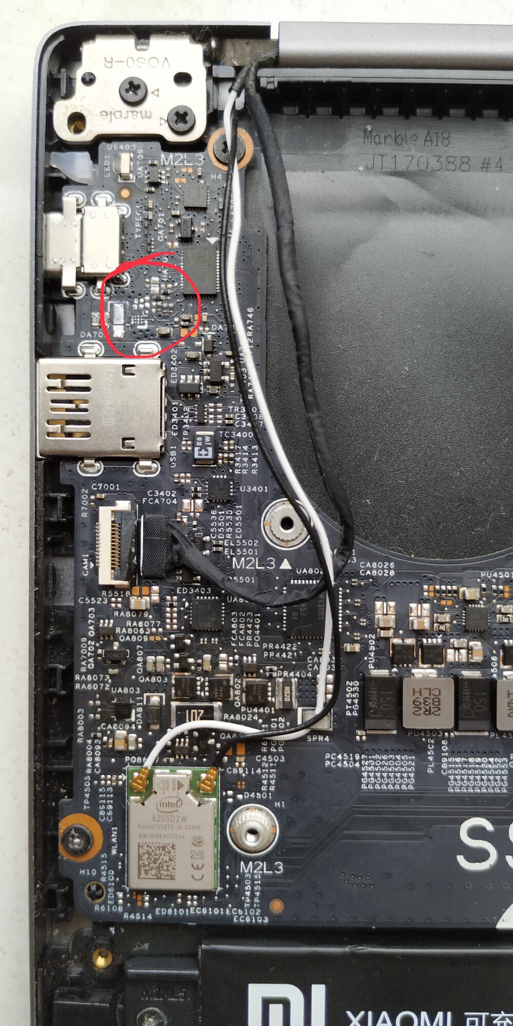

作者: 18022269035    时间: 2019-9-14 17:29
兄弟这个主板钱东西了
作者: 18022269035    时间: 2019-9-14 17:31
这里少了几个
今天刚刚好修好两台
